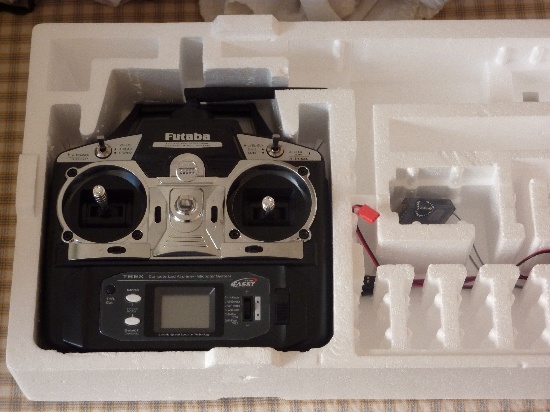

De Futaba 6ex aangeschaft, bij Conrad neuspoot en wiel besteld en in Engeland de flight sim. Heb er zin in!
Beetje gedoe met de Futaba. Eerst zat er een verkeerde oplaadkabel bij de zenderaccu, daarna de goede, maar wil hij niet meer opladen (met accu in zender). Komt mogelijk door diode. Van de week voor de 2e keer terug.

thx, ik weet niet zeker of het om hetzelfde probleem gaat. Zie in jouw topic dat je ontvanger accu niet goed laadt. Bij mij gaat het om de zenderaccu. Buiten de zender ging het laden van de accu prima, nadat deze in de zender was geplaatst (schijnt niet goed te zijn de accu er elke keer uit te halen) en werd opgeladen via de stekker in de zender gaat het mis.
Er zit een diode in die de winkel mogelijk wil omzeilen door het solderen van een short cut. Daar heb ik het eigenlijk niet zo op. Een zender zou uit de doos toch gewoon prima moeten werken. Geldt dan de fabrieksgarantie nog en zo, we zien het wel.

Neem toch geen risico's met snel delta-laden van de o zo belangrijke zend- en ontvanger accu. Corrien heeft hier ooit foto's van gesmolten zenders geplaatst waarbij het snel laden fout was gegaan. Gewoon laden met 0,1C, kan nooit mis gaan.
Ik zou het niet doen, zoals je zegt moet het vanuit de doos werken.
Zo niet dan inruilen!!!!!
Nee hoor, beide accus zijn 2,0 Ah en worden met 200 mA geladen, volgens voorschrift op de accus. De eigenaar van de winkel benadrukte ook al dat ze beide normaal geladen moeten worden.
Thx, dat bevestigt mijn idee.
Groeten,
Freek
Die brug is al bij duizende zenders gedaan , was ook zo bij mijn oudere futaba zenders .
Moderne laders willen meten wat er aangesloten is .
Moderne zenders hebben dat probleem ook niet meer .:mrgreen:
Dus of met oude lader laden , brug laten zetten of akku er uit bij het laden .
Mvg Johan

Got it, behalve die opmerking van dat moderne zenders dit probleem niet meer hebben. Hij is splinternieuw! Ik heb hem vandaag ingeleverd en hij wordt opgestuurd om vakkundig versleuteld te worden.

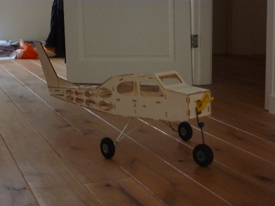

De romp is zo goed als af. Intussen maar eens was passen en meten aan de voorkant. Een wat grotere motor en een neuswiel hebben daar wel consequenties. Zie foto.
full

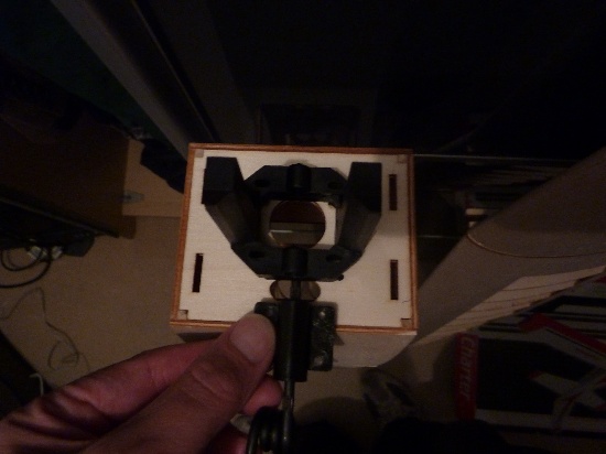

Ik heb de neuspoot van Conrad gekocht en een wiel met een diameter van 70 mm (net als de andere 2). Zoals te zien is komt de neus omhoog door de hoge poot. Misschien toch maar een kleiner wiel.
full

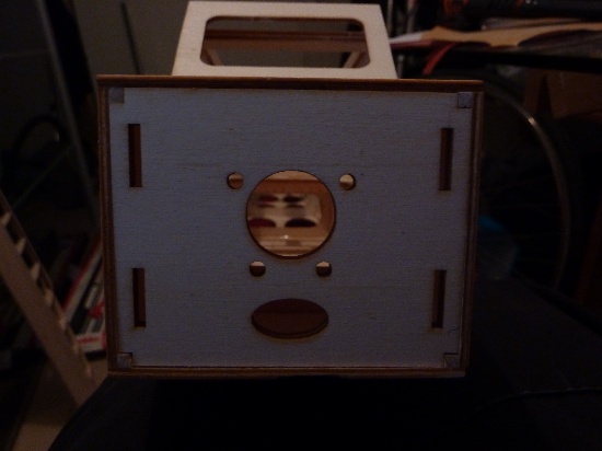

Meneer Robbe heeft 4 gaten voorgeboord voor de motorsteun, die kan ik echter niet meer gebruiken door de grotere motor dus ook grotere motorsteun. Paar nadelen: Er is nog minder ruimte onder de motorsteun voor de neuspoot. Ook met de originele steun was er waarschijnlijk weinig ruimte over gebleven, zie volgende foto. En nu moet ik gaten boren net naast of over de oude gaten, dat zorgt wellicht niet voor een goede verbinding.
full
Daar moet ik nog oplossingen voor verzinnen.
Beste freekt,
Er zijn ook motorsteunen te koop die eruit zien als twee T die met de bovenkant van de T tegen je schot worden geschroeft. Dan heb je nooit problemen met je neuswiel, omdat er niks onder zit. Onder andere bij calmatos zitten deze steunen. Misschien eens rondvragen op je club, iemand die eens een calmato aan splinters heeft gevlogen heeft misschien nog deze steun liggen? Helaas ik niet meer...
Groeten,
Ton
Gezien deze foto:
full
Is jouw motorbok voorzien om hier het neuswiel in te plaatsen, op deze manier kan het orginele neuswieljhouder vervallen.
Je steekt gewoon de as van de neuswiel in het onderste gat van je motorbok.
Tevens zou je achter het orginele brandschot een dun plaatje mpx kunnen verlijmen, dit verstevigd het geheel genoeg met de gaten van de motorbok zo dicht bij elkaar.
