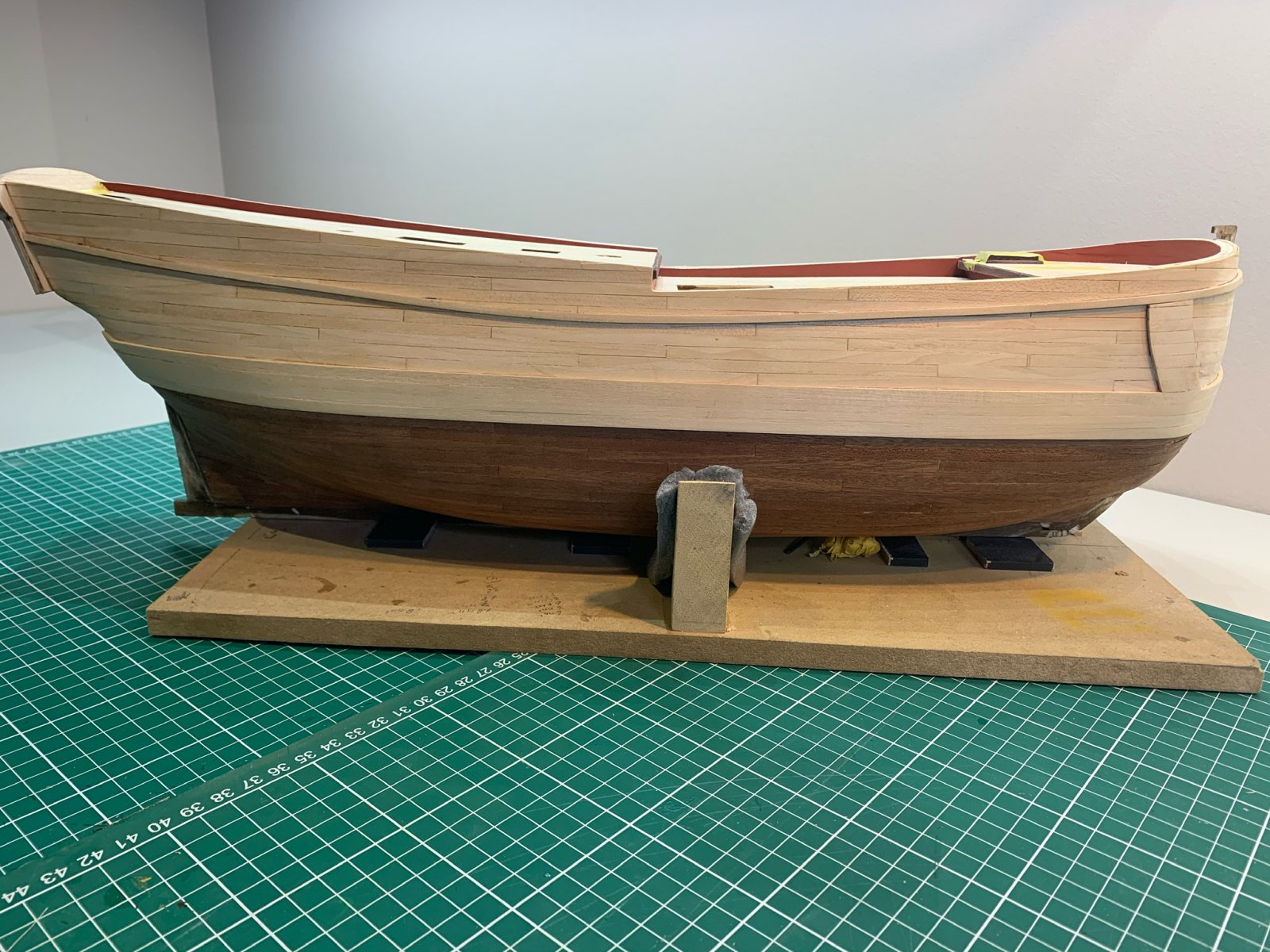

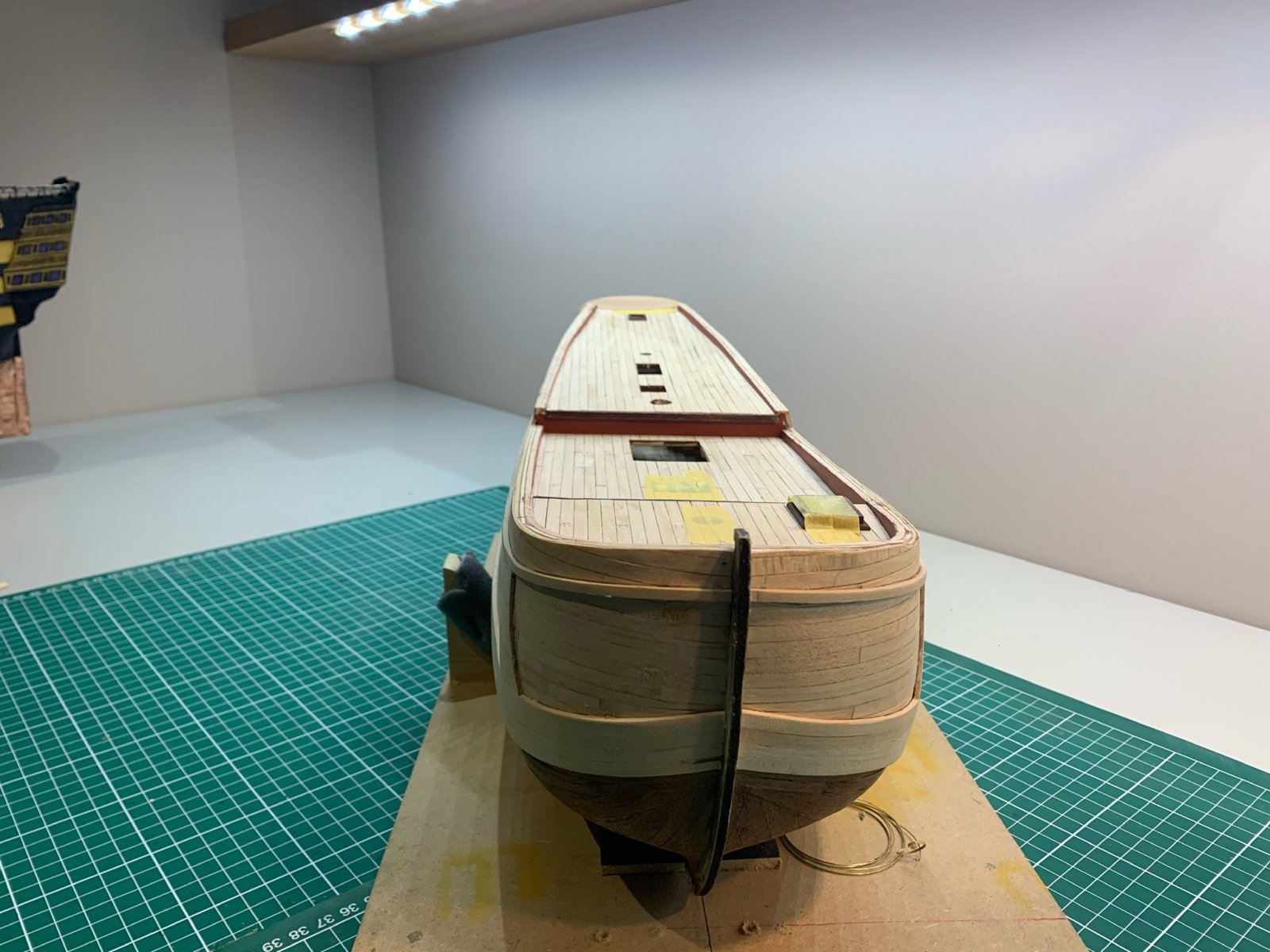

Update: de stand van zaken tot en met vandaag.
Berghouten aangebracht en de achtersteven verder opgebouwd. Binnenkanten van de gangboorden geschilderd.
Netjes.
Klein vraagje. Dat bovenste berghout, loopt dat met een knik omhoog aan de achterzijde? Ik meen me te herinneren dat dit recht loopt tot de knik onder de spiegel.
Netjes.

Nee je berghout aan de zijkant. Loopt van boeg naar spiegel. Halverwege gaat hij met een boogje omhoog tot zijkant midden vlakke deel spiegel.

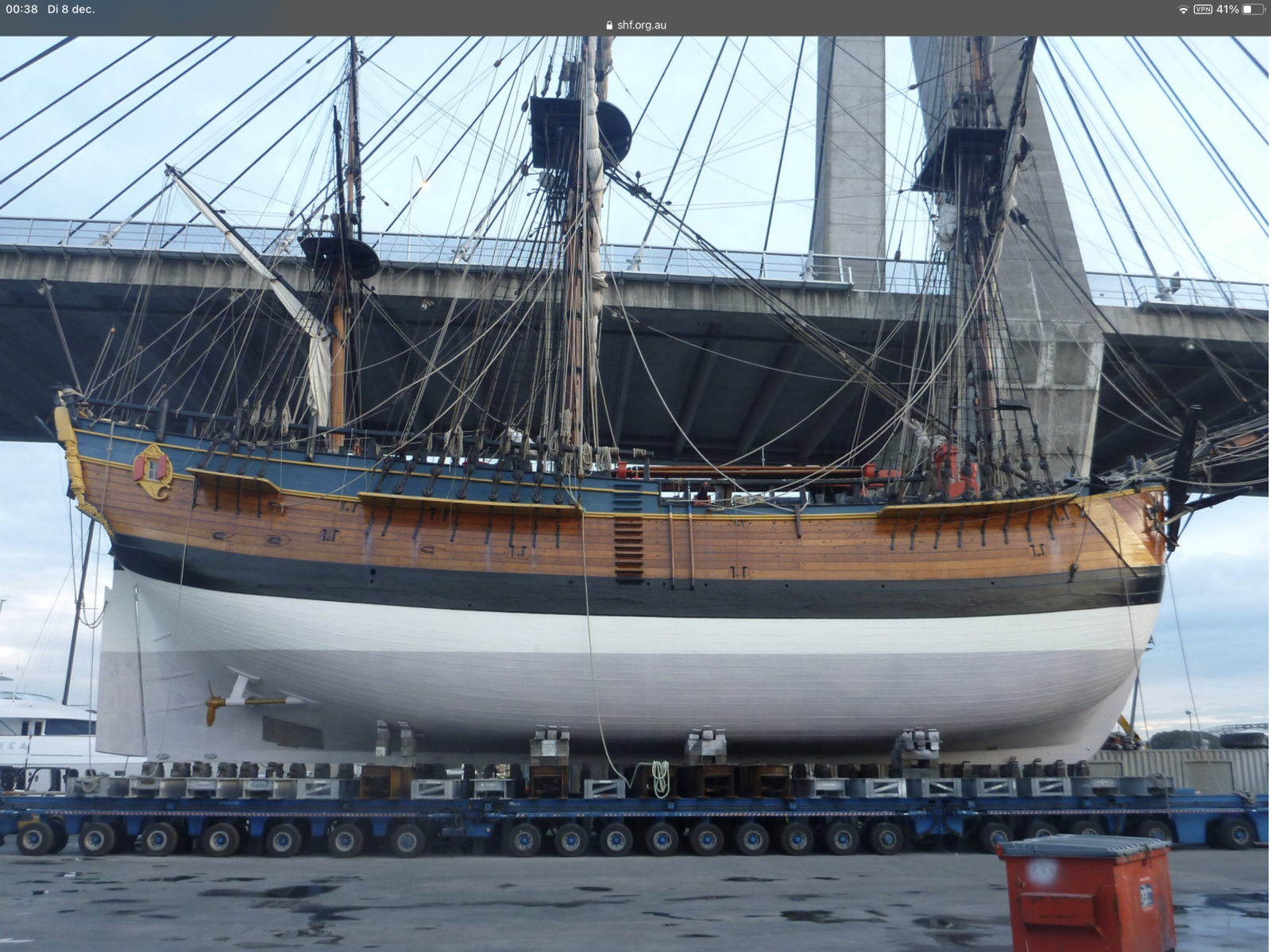

Als je zoekt naar foto's van de endeavour zie je dat dit berghout meer naar beneden eindigd tot de knik onder het vlakke deel.

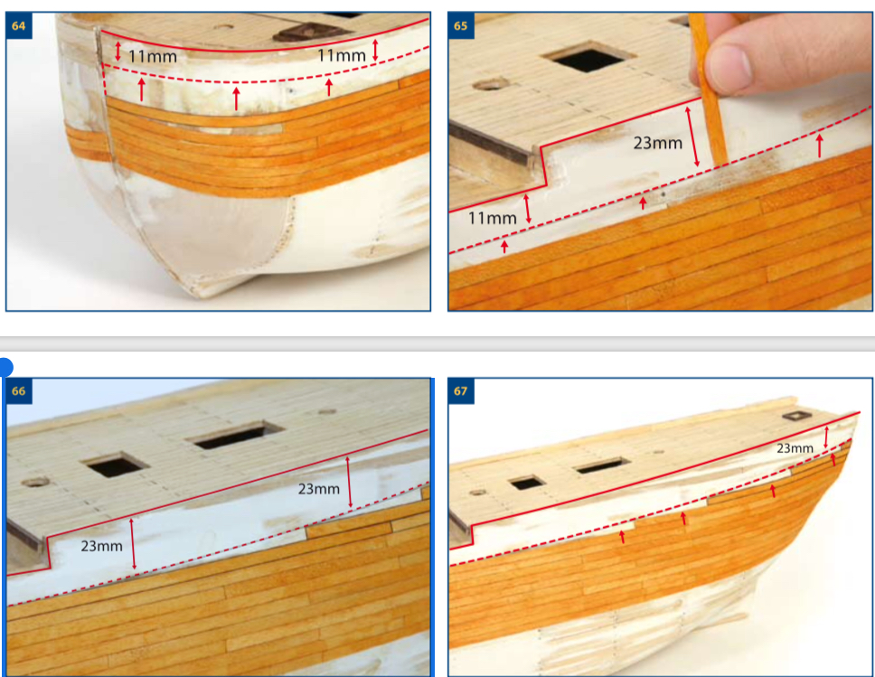

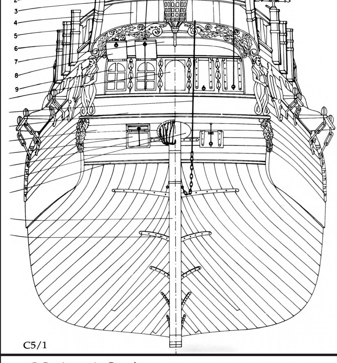

Ik heb deze maatvoering aangehouden zoals in de bb staat verder in de bb zie ik duidelijk dat dit bovenste berghout over deze punten heen gaat.

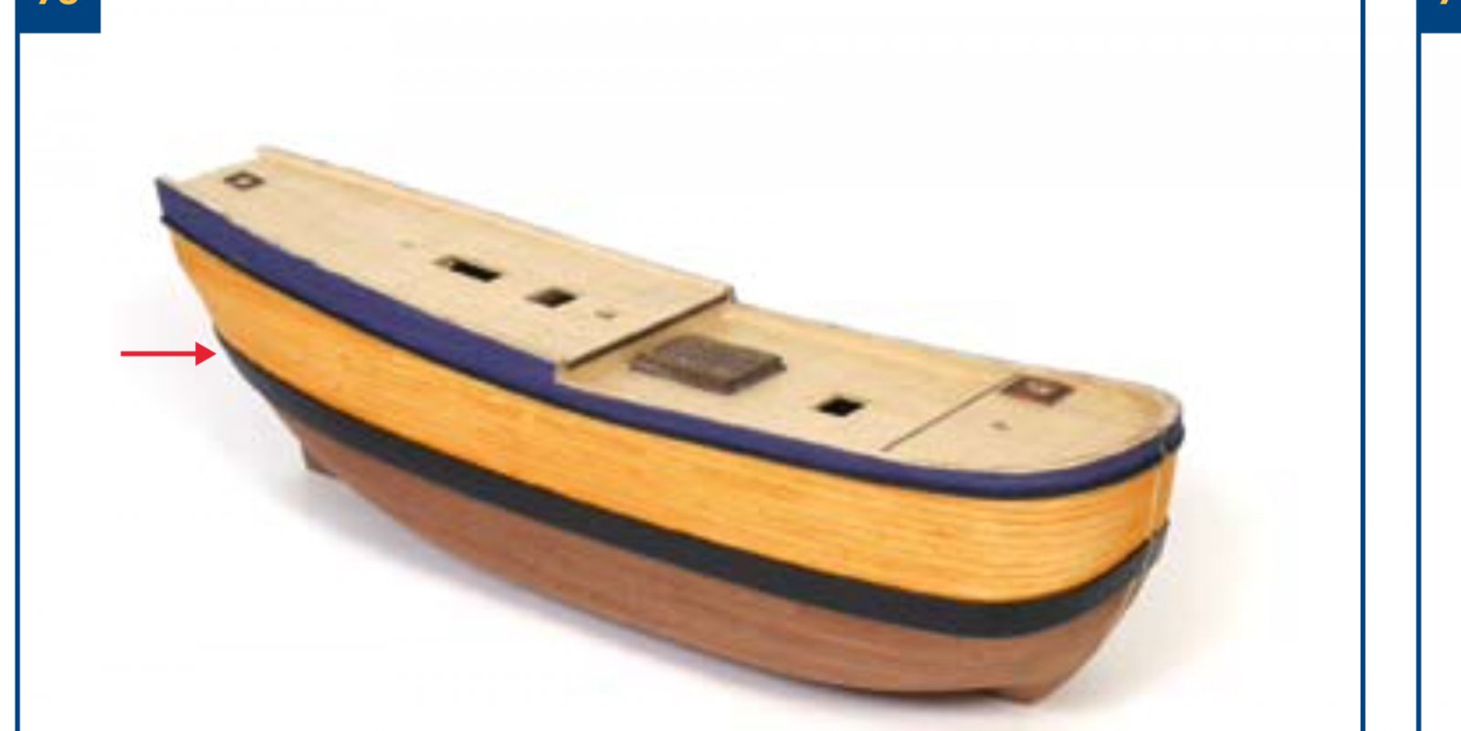

Tekening hieronder geeft het ook aan ( vergeet even het rode pijltje is hier niet relevant)

Ik zit nu naar de replica te kijken en daar komt hij ook tot halverwege de ramen.
Net als jij hebt. Op modellen die ik zag zat hij lager. Dus zal het goed zijn.
Ik vind het alleen vreemd ogen, de vloeiende lijn valt een beetje weg. Of het is de schaduwwerking dat de knik veroorzaakt.
Dank je voor de foto, ik zie dat er nog een extra lijst , net onder de reling zit, staat echter niet in de bb of tekeningen. Ga ik wel aanbrengen. Misschien dat het beeld wat vloeiender gaat worden
