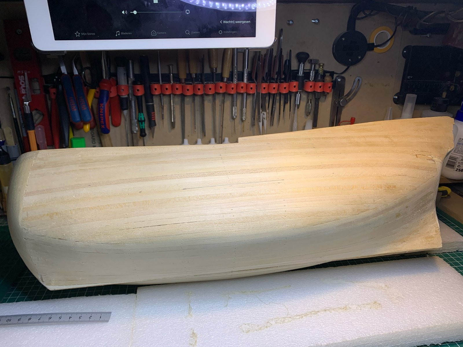

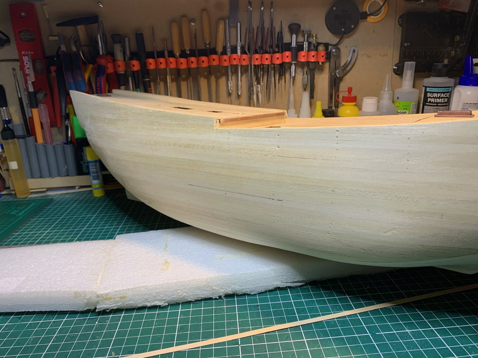

R is weer een update, gelukkig is het meeste stof nu voor even gehapt. Hieronder het resultaat. Het leuke is dat er geen grammetje plamuur is gebruikt, alles is flush en glad
Mooi geworden Henk. :thumbsup:
De boeg is moeilijk die is stomp en die knik waar de huidgangen onderaan bij het balsa hout komen is een lastige. Er is eerder door Hans een mooie foto van de beplanking op de boeg te zien. Die lijnen moet je erin houden. Maar gezien dit gaat dat helemaal goed komen.

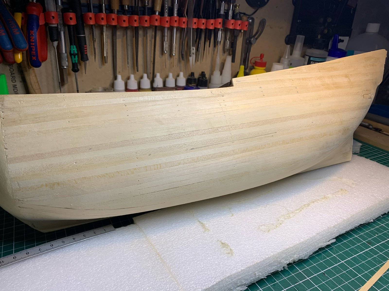

Dank je, Klopt wat je zegt, boeg is een “dingetje” alhoewel de steven ook nog wel een uitdaging was. Ben nu bezig met het uitmeten voor de tweed beplanking strips van 0,5x 5mm lengte 60cm, nou laten ze zien dat de gehele strip in 1 keer geplaatst gaat worden enz enz..
Vraagje
Strips 2e laag zijn 0,5mm x5mm en 600mm lang.
Het is volgens mijn gedachte niet de bedoeling dat deze in één geheel geplaatst gaan worden, ik zoek naar een verdeling voor deze beplanking
Mooi zo en een prachtige basis waar je een hoop gemak van zult hebben. Voorwerk kan niet goed genoeg zijn. Je kan inderdaad kiezen om je planklengte op schaal te gaan maken. Ik zelf neem graag de volledige lengte van het hout voor een wat rustiger beeld van een romp en dit mooi vloeiend te laten verlopen. Met korte latjes ietsie moeilijker.
Tip voor het beplanken met korte latjes,
bevestig een geleidelat over de volledige lengte net boven of net onder de eerste aan te brengen huidstrook, en zorg ervoor dat deze een perfecte zeeg heeft. Zet deze op regelmatige afstand vast met een nageltje dat je niet helemaal inklopt/duwt.
Je kan nu de latjes tegen deze geleidelat dwingen, anders zal dit eerder hoekig uitvallen.
