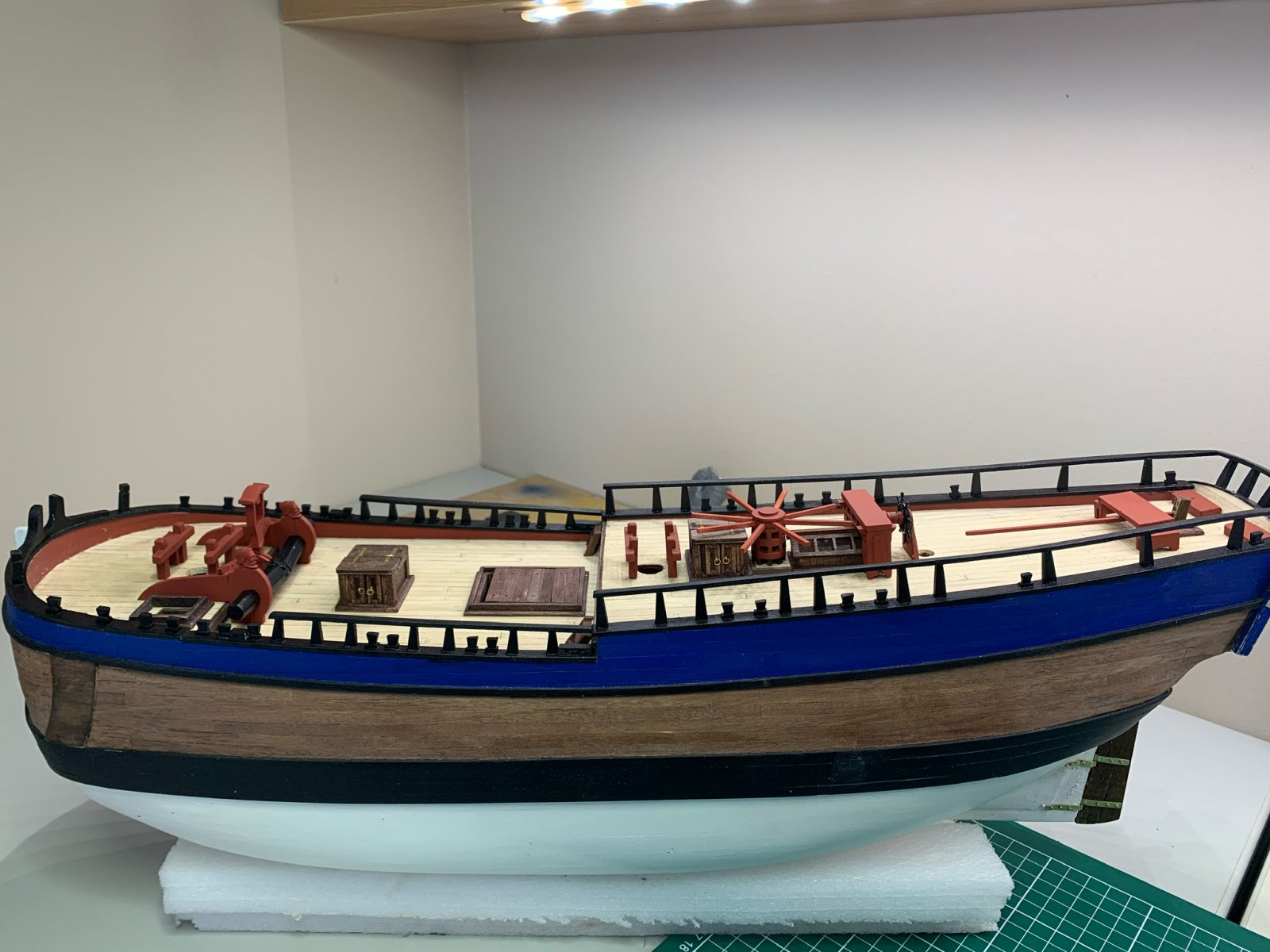

Die houten kist wat eigenlijk het trappenhuis is was niet zo hoog en het glazen kabinet is eigenlijk een verhoogd rooster of kon omgebouwd worden naar een rooster. Maar desondanks een hele heisa rond de spil. Het schip was ook maar 30 meter lang en er stond veel spul op het dek, zoals 3 bijboten en een hele kast bij het roer en voor zat ook een spil.
Het glazen kabinet en trappen huizen komen inderdaad heel erg grof en benauwend over, zeker op het model. Wel of niet aanpassenden en welke verhoudingen is de vraag. Als ik kijk naar alle modelbouwers die de Endeavour hebben gemaakt heeft iedereen het zo gelaten.

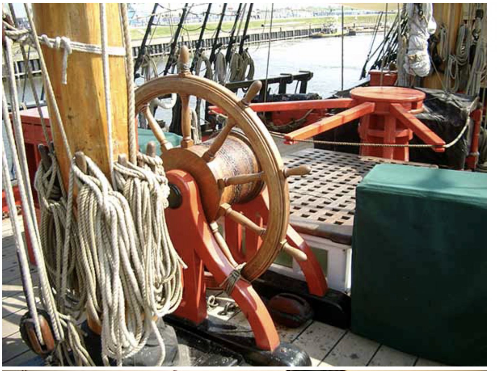

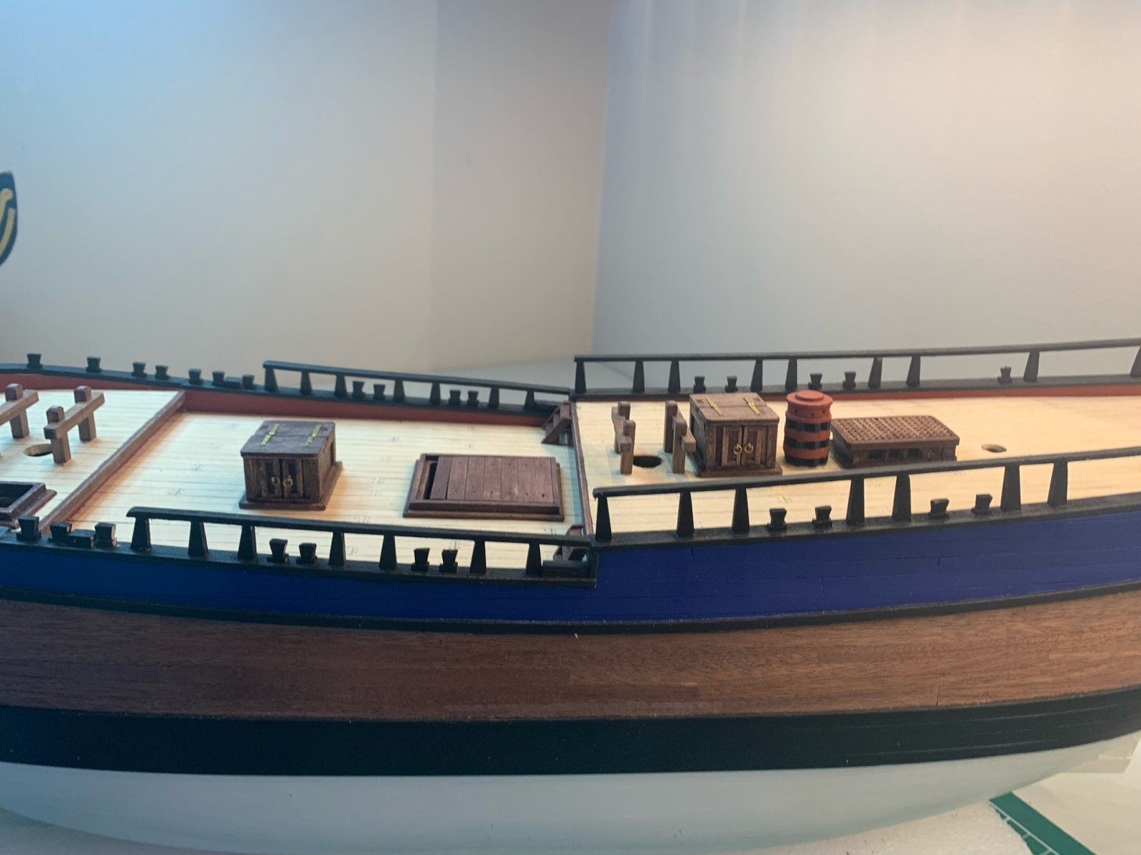

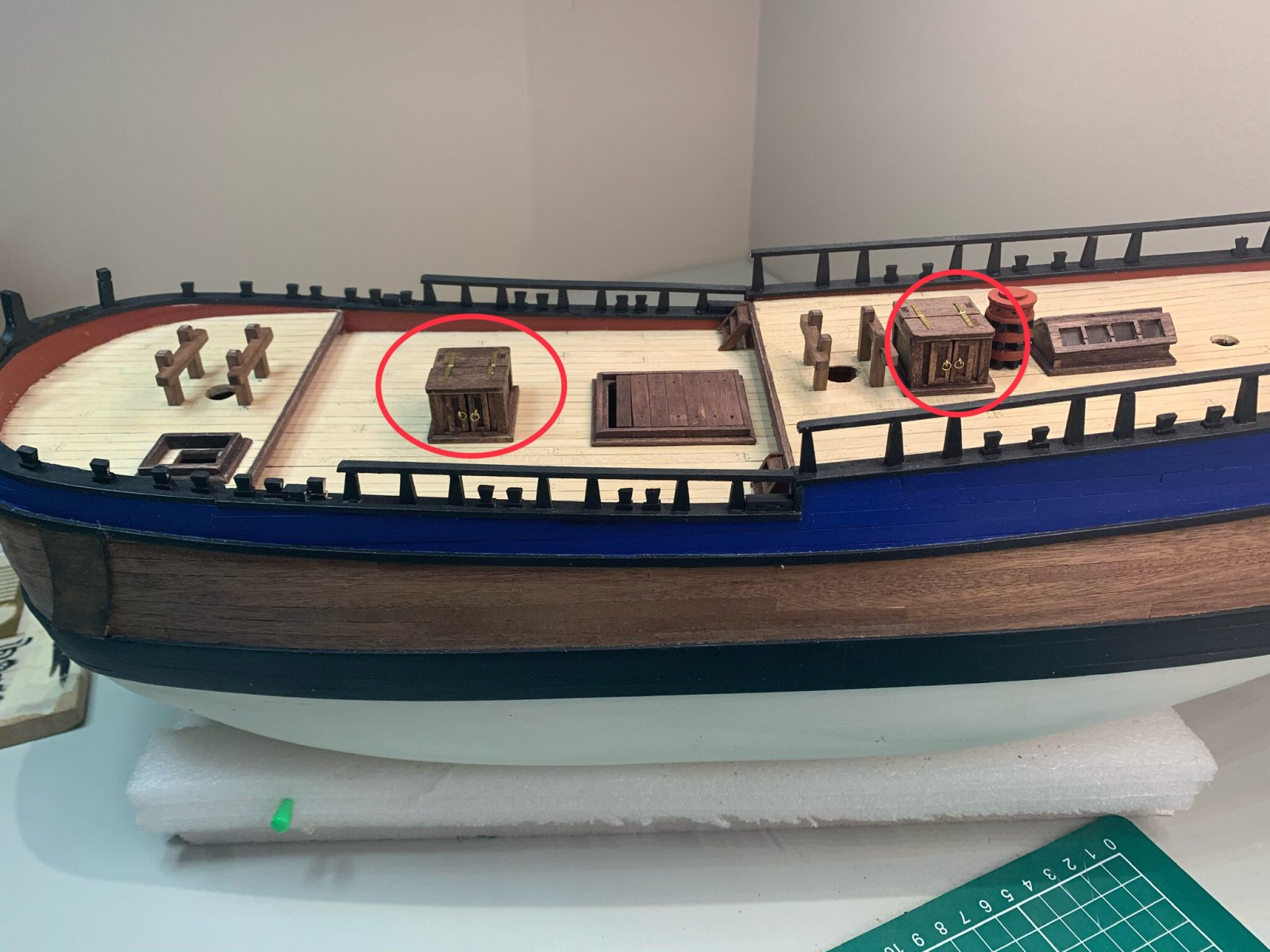

Toch een kleine verandering van het glazen kabinet.
Eerste foto zo als bij de replica tweede foto spreekt voor zich.
Maar mijn vraag is nu echter, was deze verandering verantwoord. Moet ik nu ook niet de trap opgangen aanpassen door ze 5mm te verlagen.
Dat blijft natuurlijk altijd je eigen keus. In feite zouden de windbomen net boven het trappenhuisje uit moeten komen, anders kan de spil niet bediend worden om te draaien. Maar het is en blijft uiteraard een model en dat vergt wel vaker wat subtiele aanpassingen die niet helemaal met de werkelijkheid overeen komen. Dus als je het laat zoals het is, dan geloof ik niet dat er iemand wakker van ligt....
(windbomen zijn de handgrepen/spaken om de spil te bedienen)

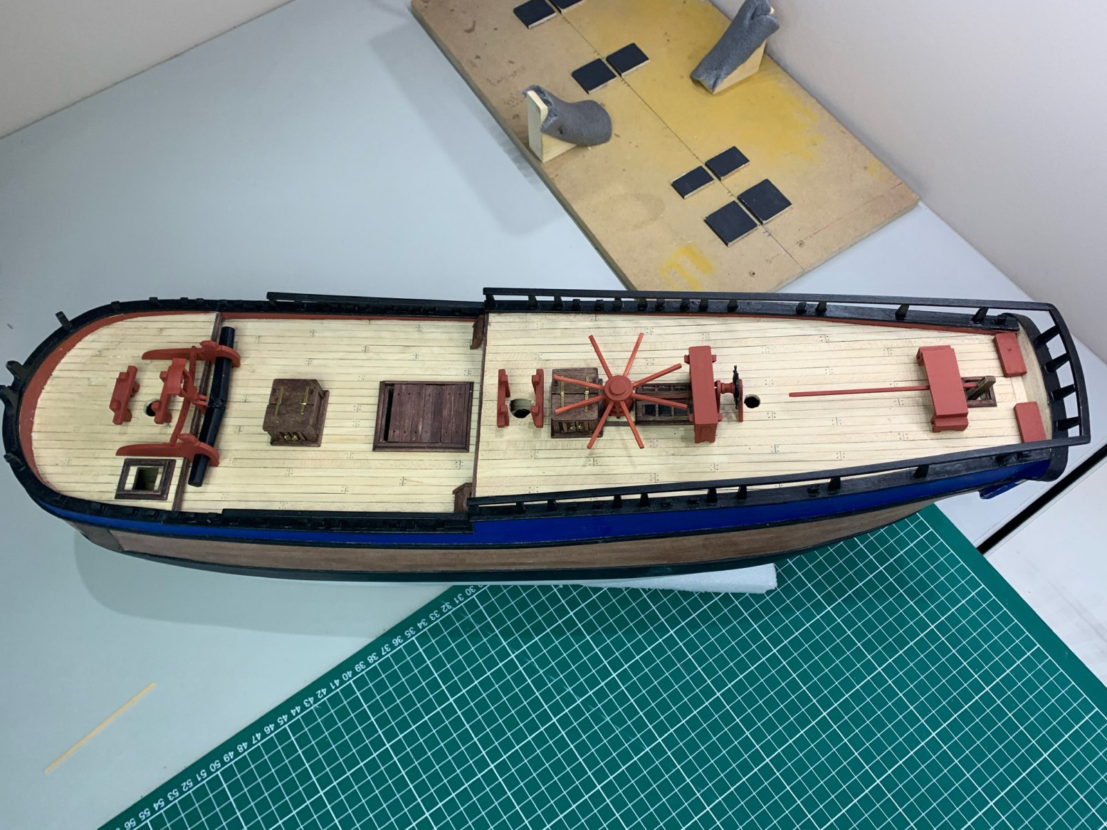

Kleine update

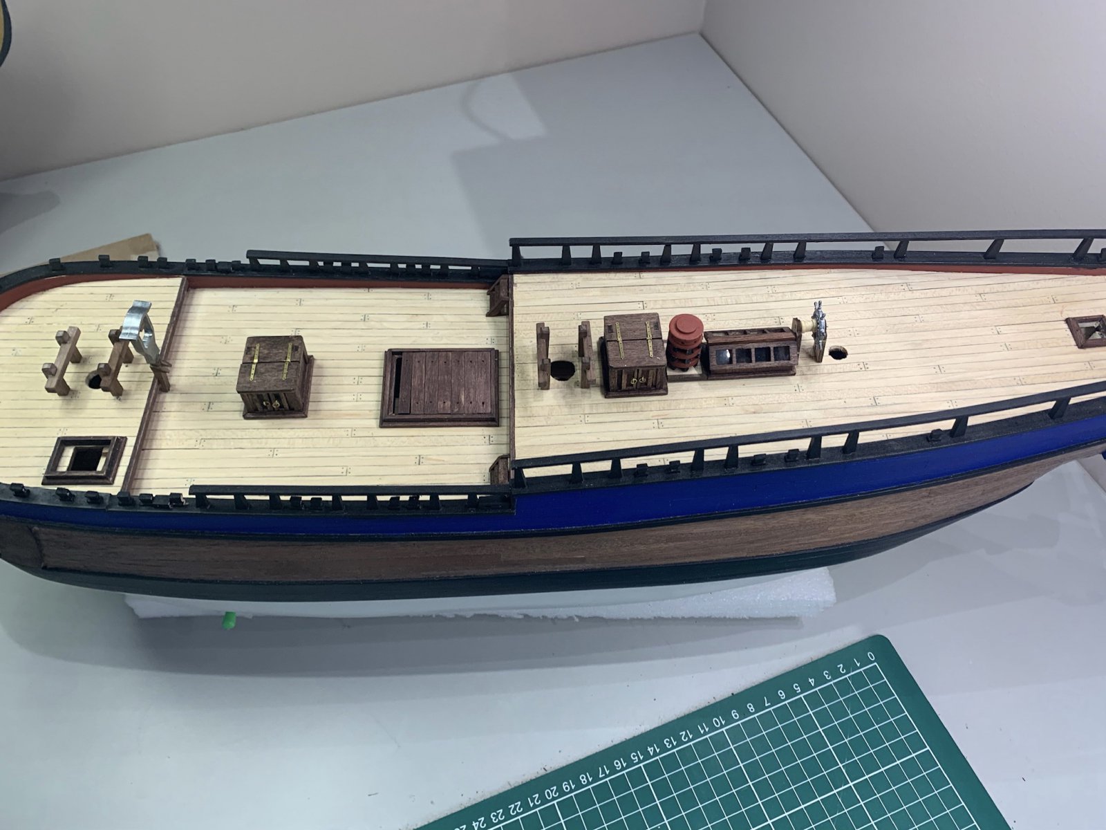

Het glazen kabinet moet volgens Karl Heinz toch echt deze zijn, voetstuk onder de spil geplaatst ( dank je wel Stephan ;)) komt nu wel boven trappenhuis uit, standaard voor de scheepsklok en stuurwiel pas klaar gemaakt.

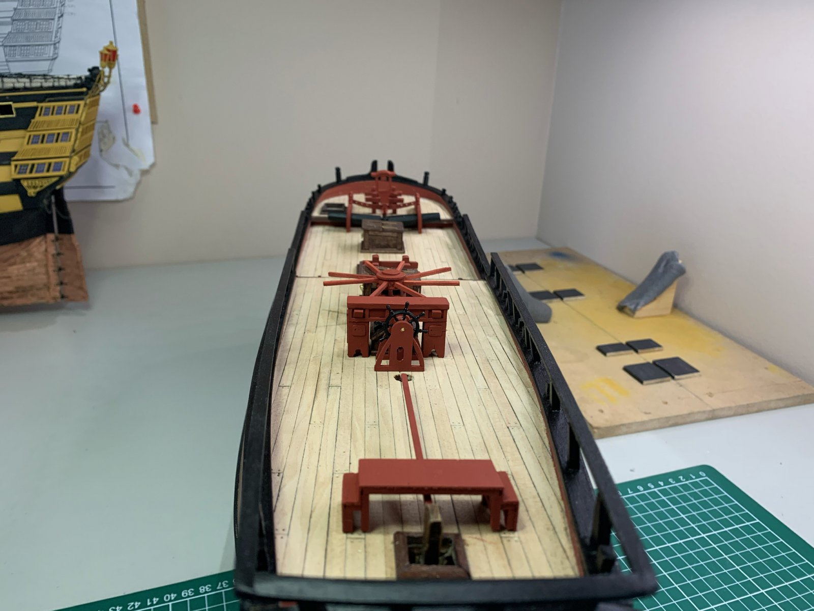

Update: alles dry-fit
2 x vlaggen kist , 1x helmstok , 1 x kast boven licht kabinet , 1x aanpassing van de spil, 1x aanpassing stuurhuis (was een recht triplex plaatje ), 1 x grote lier
1x Roer geplaatst
Alles in kleur gebracht op het roer na.
