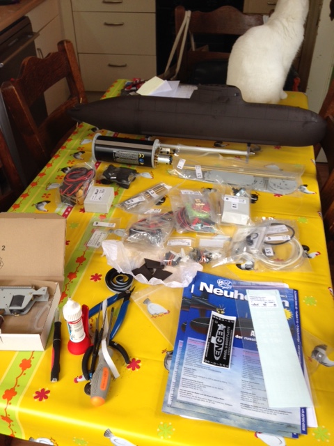

Hallo allemaal,
vandaag kwam er een pakketje voor mij binnen, natuurlijk één dag na Subsail... maarja....
daar zat de Engel 212A in!
ik ben maar gelijk voor de Brushless set gegaan, dan heb je alles er in één keer bij... :)
Excl kat!

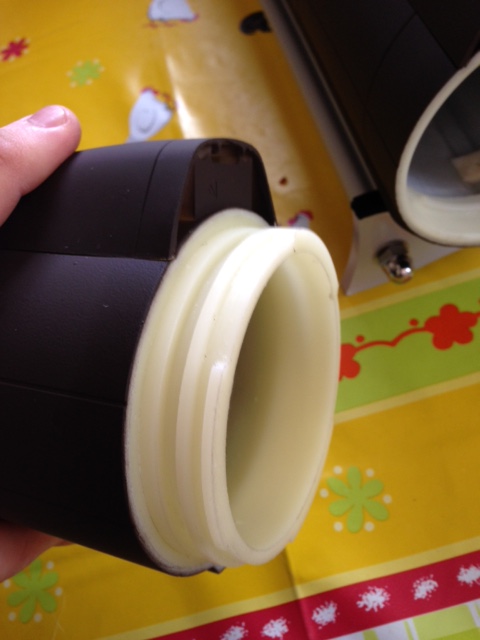

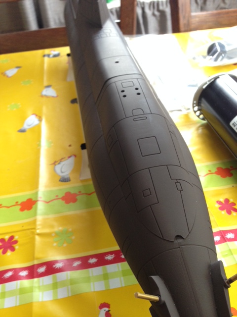

wat mij erg verbaasde was dat de Bajonet, net als het achterste motorschot al ingelijmd waren!?!

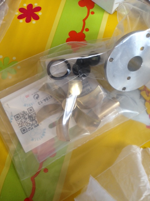

prachtige schroef!
500 ml tankje...
Ook de periscoop en antenne set erbij:

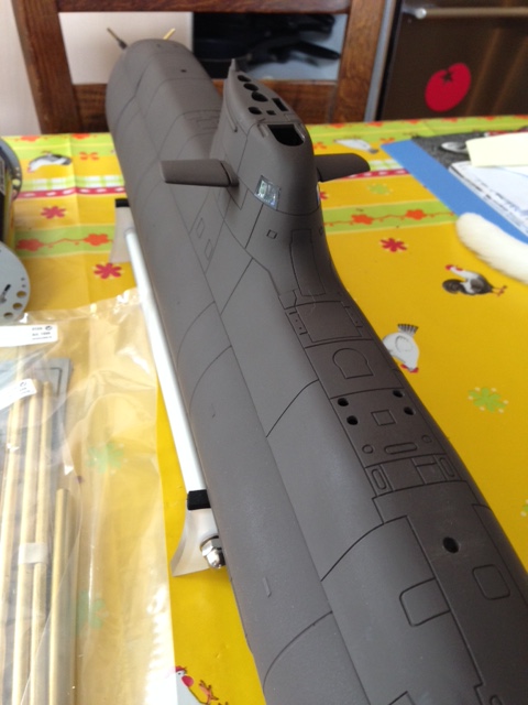

Al geheel geverft, en hij ziet er prachtig uit!

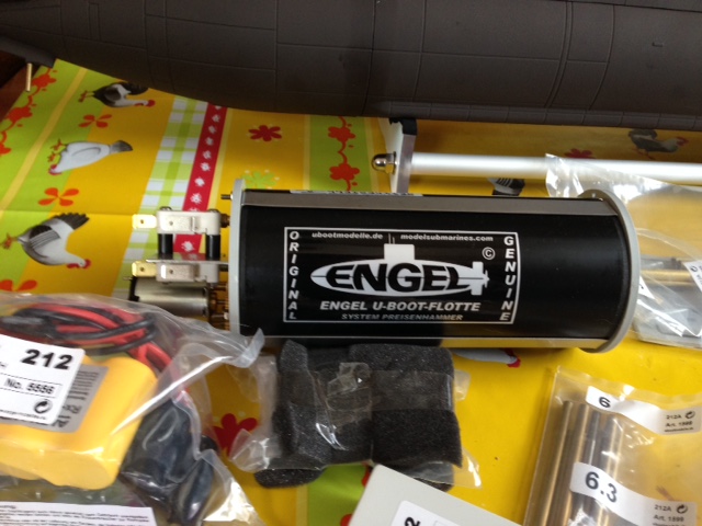

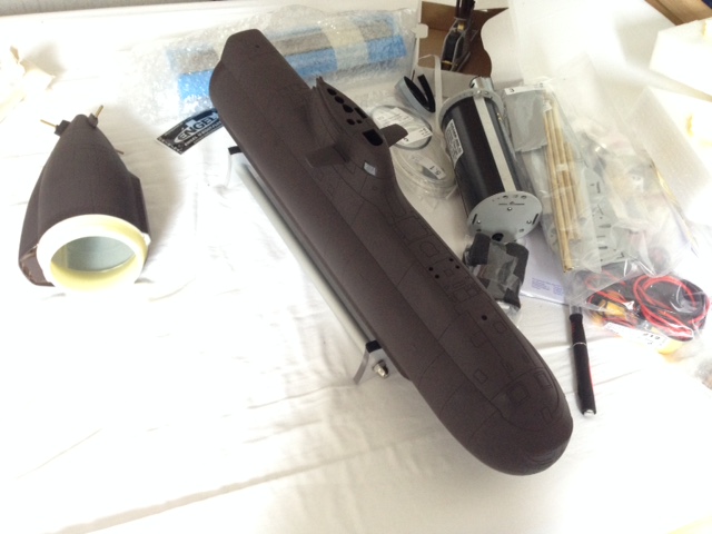

het voornaamste wat er moet gebeuren is de electronica en het techrek assembleren.
en de aandrijving etc.
weer even wat te doen ;) ik verwacht wel dat je nu de claim van Engel kan waarmaken: "binnen een weekend te bouwen"

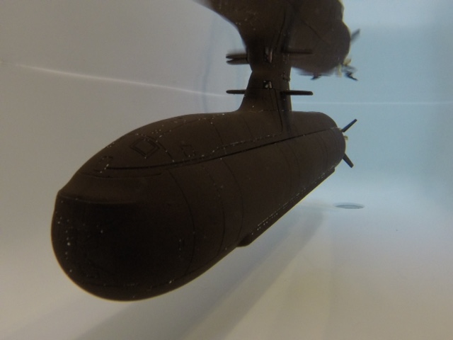

zo. net in een bad een kleine lek test gedaan, en een eerste paar duiken, en redelijk uitgetrimt...
ik ben er tevreden mee, alleen ga ik nog wel de duiktank naar proportioneel ombouwen, want het is erg moeilijk om hem op periscoop diepte te krijgen...

omdat de bajonet en het achterste motorspant al verlijmd zijn, en omdat de romp ook al kleur heeft hoef je niet zo gek veel te doen.

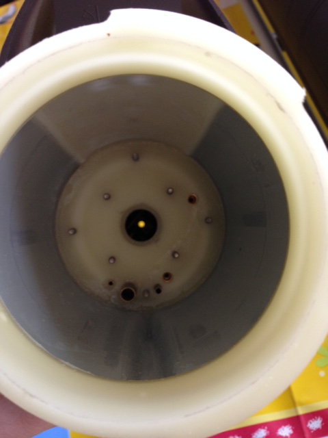

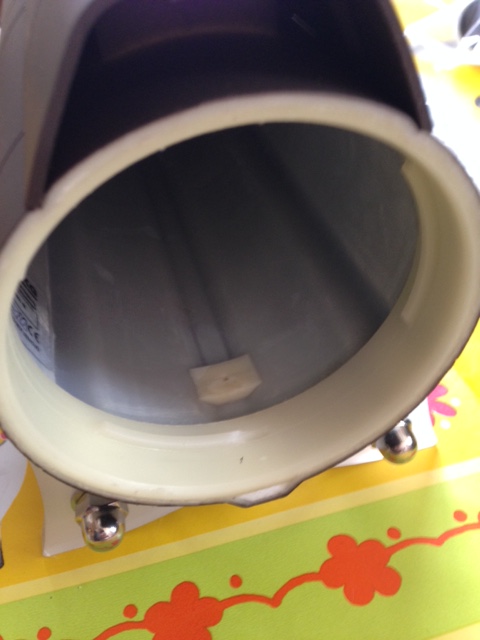

maar omdat dat achterste motorspant al verlijmd is is het een uitdaging om de motor vast te zetten, of om de 2 slangetjes er aan vast te maken.
gelukkig had ik aardig wat gereedschap uit een ziekenhuis waar ik gebruik van kon maken, maar dat heeft niet iedereen... en dan is het bijna onmogelijk om dat ding te bouwen... :(
het idee is wel goed om alles voor te verlijmen, maar ik weet niet of dat in de praktijk nou zo goed werkt...

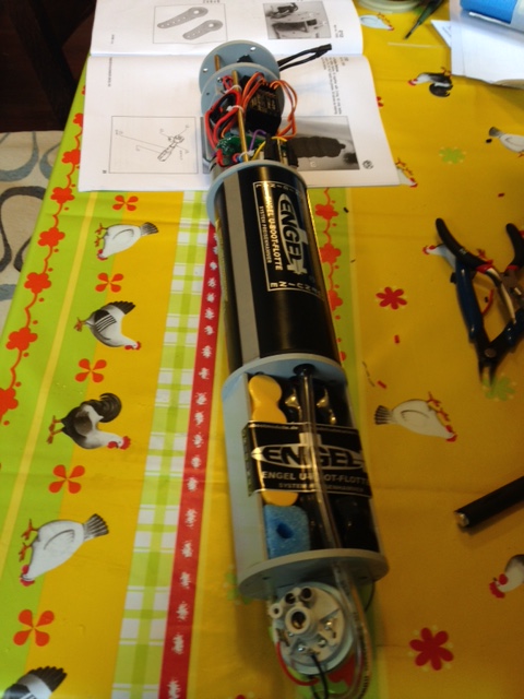

een mooi plaatje van afgelopen weekend:

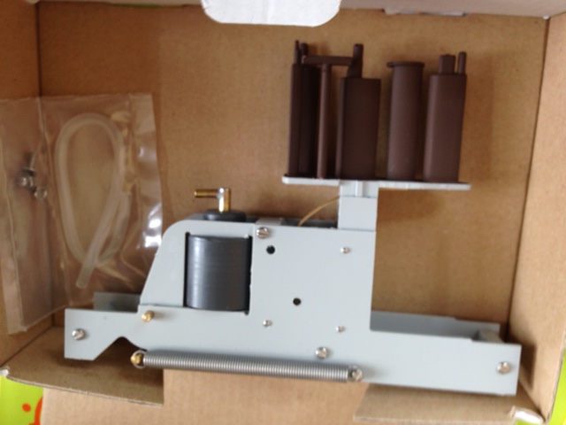

ik kan vanmiddag bij het postkantoor (eindelijk) de upgradeset van de zuigertank ophalen. dus van de week (of misschien vanavond al ;) ) wordt die geïnstalleerd.
Ook moet er iets wat gewicht aan de rechter achterkant, aangezien hij ietwat schuin in het water ligt.
En ik ga er over nadenken of ik de periscopen niet met een servo ga bedienen...
