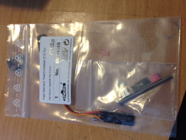

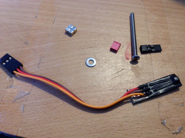

    Gisteren kon ik eindelijk mijn pakketje ophalen bij de post, en daar zat het proportionele gedeelte in van mijn duiktank.
    een enorme doos en dit zit er dan in...
    onderdelen los:
    je ziet de sensor, 4 piepkleine magneetjes, 2 jumpers een lange bout en klein ringetje.

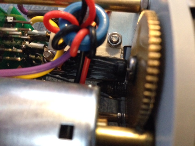

    het eerste stapje is de sensor installeren,
    hier gebruik je het ringetje en de langere bout voor. dit zit zo op zijn plek.

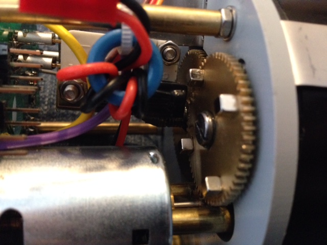

    Het moeilijkste is het lijmen van de magneetjes op het grote tandwiel...
    dit tandwiel is los te schroeven, maar omdat bij mij alles al gebouwd is kun je er niet meer met een schroevendraaier bij komen...
    met een pincet en wat geduld is dit klusje naar een kleine 45 min ook gedaan...
    dan sluit je alles aan, en plaats je de 2 jumpers op hun respectievelijke plekken. 1 jumper is om de CTS te vertellen dat hij nu proportioneel werkt, en de andere wordt weer verwijdert tijdens de initialisatie.
    Alle stappen staan goed beschreven in de instructie en hier had ik weinig moeite mee.
    ik vind alleen dat de slider (die in mijn F14 zender zit) niet erg accuraad is ik ga eens kijken of ik zelf een draaiknop kan fabrieken...

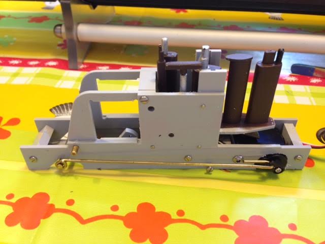

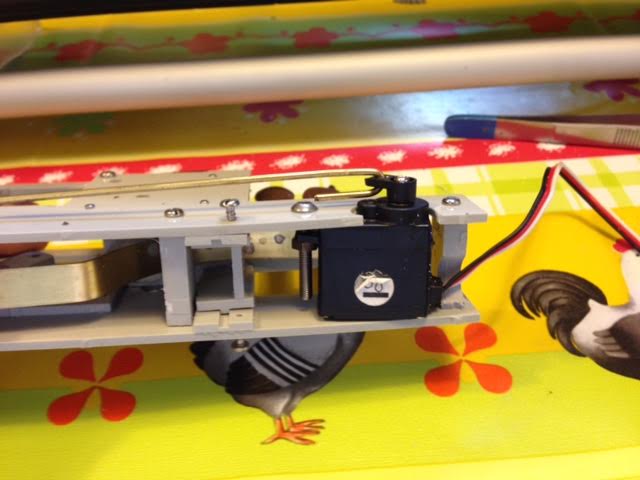

    Vanmiddag ben ik bezig geweest met de periscopen...
    De servo was vandaag (eindelijk) binnen dus kon ik aan de slag.

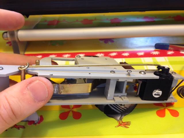

    Mijn eerste gedachte was om de servo onder het dek te verlijmen, maar dan kan je hem eigenlijk niet meer loshalen als ik hem ooit moet vervangen.

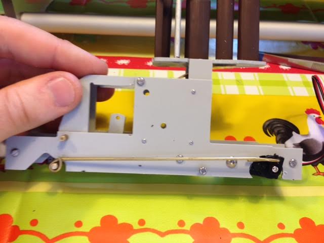

    tot mijn verbazing paste hij precies tussen de plaatjes van het periscoop gedeelte!
    er reste me toen enkel nog een stang tussen de servo en het mechanisme (waar vroeger een veer zat) te maken...
    werkt perfect!
    ik ben blij dat ik het toch gedaan heb :D

  10. Lex Verkuijl
    Lex Verkuijl
    Lid geworden:
    30 okt 2004
    Berichten:
    4.321
    Locatie:
    Lelystad
    Super. Soms zit het mee, en nu zit t .. toch mee! Lijkt er wel voor gemaakt, mail Engel eens dat je een idee voor een upgrade voor 'm hebt!
    Nu alleen nog een servo-slow er tussen om de periscopen natuurgetrouw te laten bewegen.
