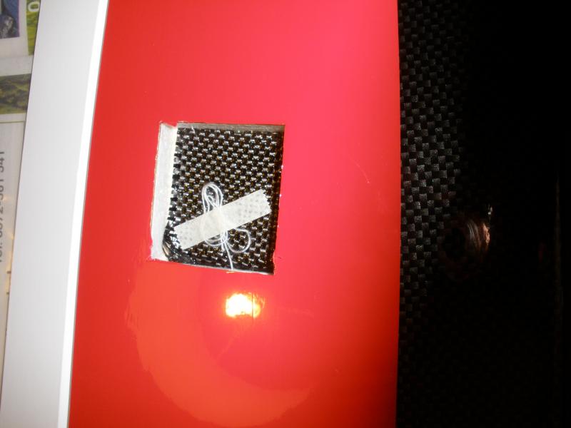

Vandaag nog effe de servo ruimte in de vleugels open gesneden en richtingsroer ingelijmt

Hier vandaag ook exact hetzelfde gedaan :)

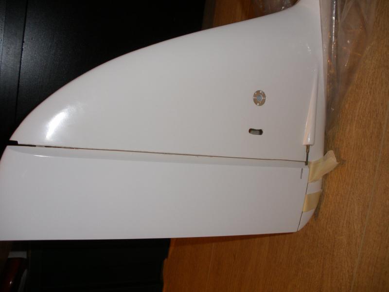

Alleen met het richtingsroer heb ik vraagtekens..
Ik heb tevens ook het heveltje ingelijmd.. (achteraf niet slim)
En kwam tot de ontdekking dat met de kwiklink erop, ik niet de volle uitslag kan halen.
De kwiklink loopt nu aan.

Je kan ook een stukje uit de binnenkant vd kwiklink schuren met een dremel, zou eerder voor een Z bend gaan.
win je meer uitslag mee.
Lyckele
Lijkt inderdaad eerder dat niet het gaatje het probleem vormt, maar de rand van het staartvlak. Hier zou je ook een mooi gleufje uit kunnen vrezen of vijlen. Of inderdaad, zoals vw4style al aangaf, overstappen op een nog smallere aansluiting zoals een z bend.
Een ander heveltje in het richtingsroer die meer naar buiten steekt kan ook. Alleen hoe verder je naar buiten gaat, hoe kleiner de uitslag weer wordt. Of je er dan iets mee opschiet is een kwestie van uitproberen.
Zo, heb het gat iets wijder gemaakt en de doorgang wat mooier uutgeslepen nu loopt het helemaal mooi. :)
