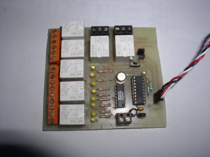

Hallo,
Printontwerp 7 kanaals met een extra kanaal om alles aan te zetten is klaar.
Een print met 16F628 Pic en 7 relais. Totale grootte ongeveer 10 bij 9.5 cm.
Layout en schema is te krijgen. Software kan ook als hex file.
Voor demo's heb ik er een klein schakelaartje op gezet en dat zet alle relais aan dus hetzelfde idee als kanaal 8. Het zou nog wat kleiner kunnen maar daar moet ik nog even mee aan de gang. Twee schakelmogelijkheden. met of zonder memory. elke schakelaar is apart in te stellen. Helaas werkt dit alleen met de acht kanaals print die in de zender moet maar voor F14,F16,F18 is dat geen probleem.
Henk
