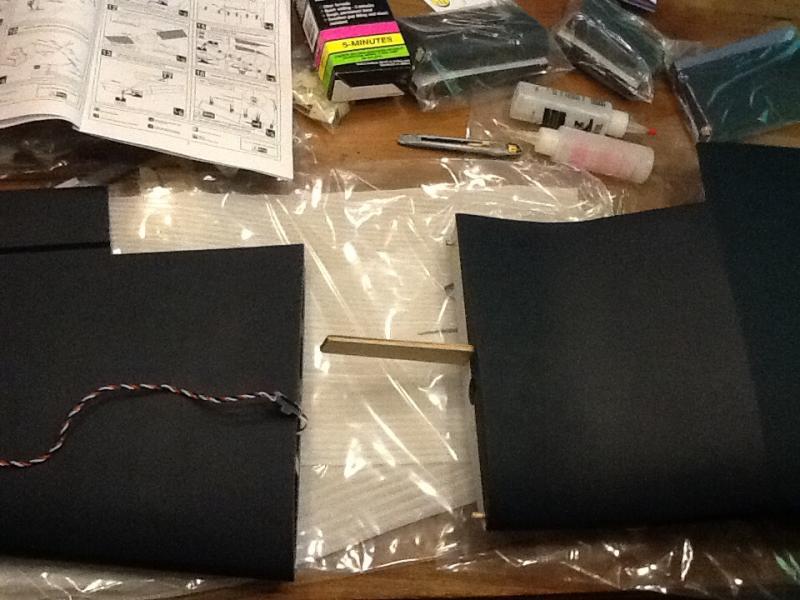

Update
Bedankt Johnnyb,
Ben inmiddels gevorderd, de vleugel is aan elkaar gemaakt.

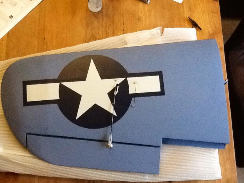

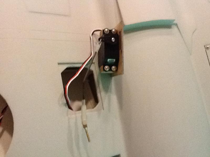

Vandaag een begin gemaakt met het installeren van de flapservo's.
De beschrijving zoals bijgeleverd deugd qua maatvoering helemaal niet, de lengte van de servostang is bijvoorbeeld 60 mm i.p.v. 125 mm.
Na een avondje stoeien zitten de servo's er eindelijk in, morgen verder.

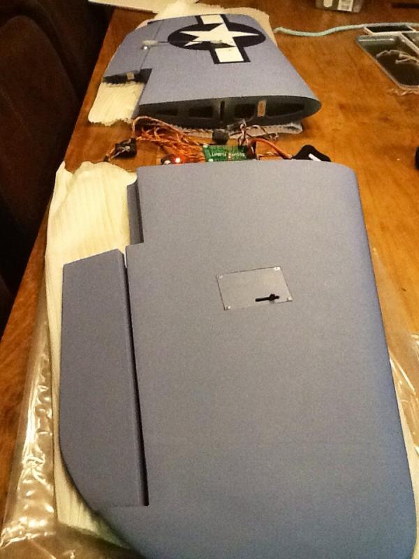

Flaps
Vandaag bezig geweest met het monteren van de flaps!, is niet zomaar even in elkaar zetten. Ben een avond bezig geweest om de tekening te doorgronden, maar ik ben eruit.
Morgen verder en dan ook weer enkele foto's.

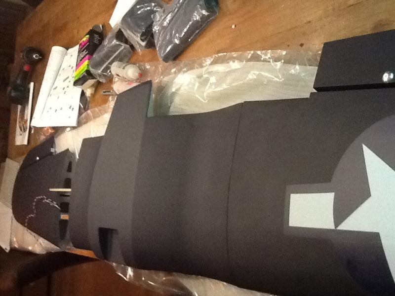

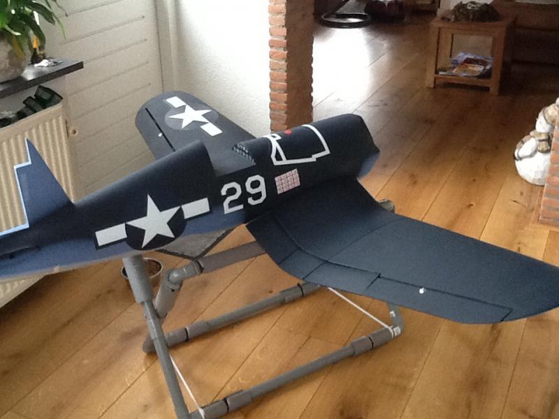

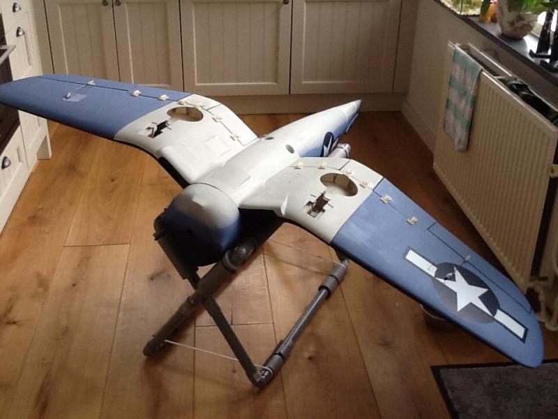

Vandaag verder gegaan met de bouw.
Vleugel is op de retracts na compleet, nu verder met de romp.
Wat tot op heden opvalt is dat je niet moet verwachten dat de onderdelen perfect passen, en je zodoende zelf wel wat bouwkennis moet hebben om eruit te komen.
Waarschijnlijk maakt dat het juist ook wel weer leuk.

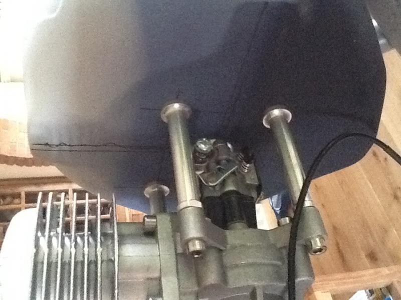

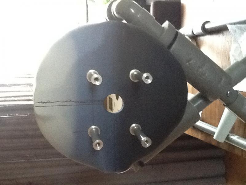

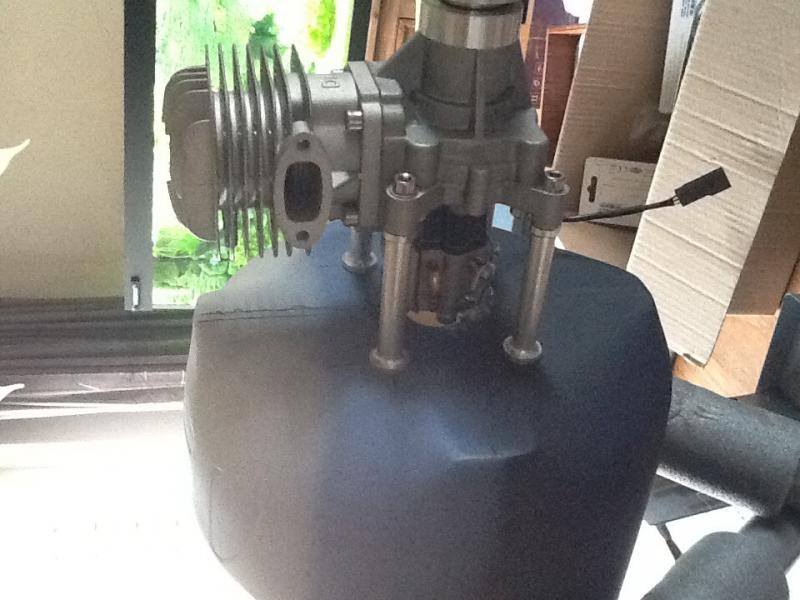

Vandaag een begin gemaakt met het bevestigen van de motor,
Ben er nog niet helemaal uit of de motor in het midden van het motorschot bevestigd moet worden of juist uit het midden.
Beschrijving en werkelijkheid spreken elkaar tegen, op de beschrijving staat het gat voor de brandstoftank in het midden maar in werkelijkheid zit deze 5 mm uit het midden.
