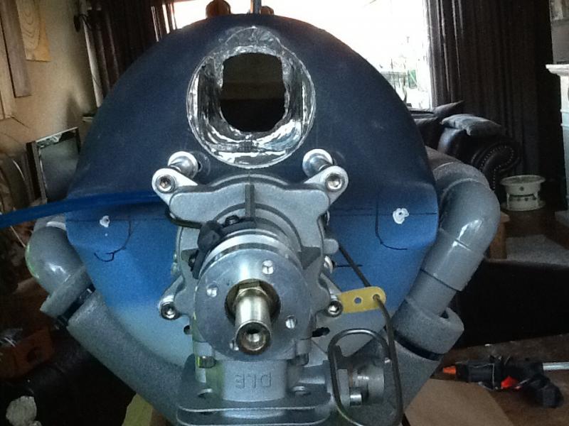

    Ik heb er zeker aan gedacht om een dummie stermotor te plaatsen maar ben bang dat dit de koeling zeer negatief zal beïnvloeden.

    Denk dat een op maat gemaakte zimmermann makkelijker was geweest, hoef je ook de romp niet in en heb je ook geen last met warmte.
    Die jongens kunnen dat zo mooi op maat maken naar jou specificaties :) En ze dempen goed. In mijn Cap 21 hebben ze werkelijk elke mm benut om de uitlaat naast de motor en binnen de kap te krijgen.
    Maar het ziet er prachtig uit met die prop en schaalspinner van de Corsair! Hoeveel ruimte heb je tussen romp en achterkant motorkap voor de afvoer van warme lucht? Alle beetjes helpen.
    Denk dat je voor een goede doorstroming in de romp er niet aan ontkomt om achterin de romp aan de onderkant een gat te maken?

    Zit toch keurig zo Peet!
    Je kunt van alles anders maken maar ik wil het ook altijd doen met wat ik heb.
    Misschien het 1e rechte stukje na de 1e bocht iets korter maken?
    Ik denk dat een dummy wel kan hoor Peet tussen de dummy motoren alles open houden voor de luchtstroom en misschien met baffles de luchtstroom sturen.
    Vooral de bocht langs de motorkap zou ik om denken zou zonde zijn als de motorkap heet wordt en "smelt"

    als uitlaat opening kun je zelfs het gat van het staartwiel benutten of de originele uitlaat openingen onder de romp .beiden kan natuurlijk ook .

    Ik had zelf het idee om de kap ter plaatse met aluminiumfolie te beplakken om de warmte van de uitlaat tegen te gaan.
    Ik heb nog gekeken naar een dummy stermotor maar nog geen gevonden.

    Bij het staartwiel heb ik al een grotere opening gemaakt om zo wat warmte kwijt te raken.

    Hoe groot is de kap in diameter?

    Opening aan de voorzijde is 145 mm.

    De opening aan de achterkant zou ik graag willen weten daar valt hij namelijk in :D

    Binnenzijde achterkant is 210 mm, binnenzijde voorkant is 165 mm.

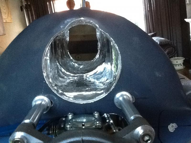

    Uitlaatkanaal
    Toch maar besloten om een kanaal voor de uitlaat te maken zodat de warmte niet naar de brandstoftank gaat en de electronica.

    Ziet er "gelikt' uit !

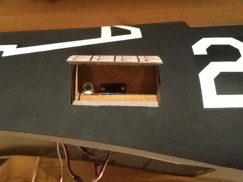

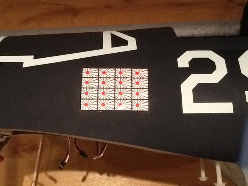

    Vandaag en luikje gemaakt in de zijkant van de romp met hierachter de tank aansluiting en hoofdschakelaar, later komt hier nog een controlelampen in en de aansluiting voor het vullen van de luchttank t.b.v. de retracts.[​IMG] [​IMG]

    dat is erg slim opgelost zo
    valt hast niet op
    is een iedee voor mijn dountles
