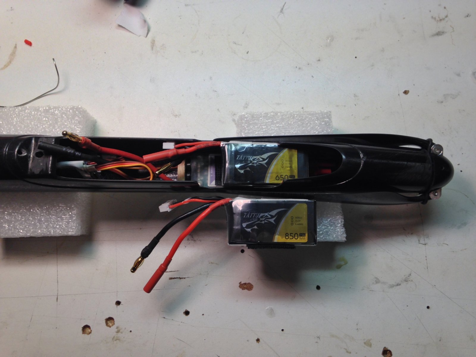

IMG_0365.jpeg Weer iets verder met explorer. Gisteren accu's en servo's besteld. Accu's zijn al binnen.
Nu wachten op de rest.

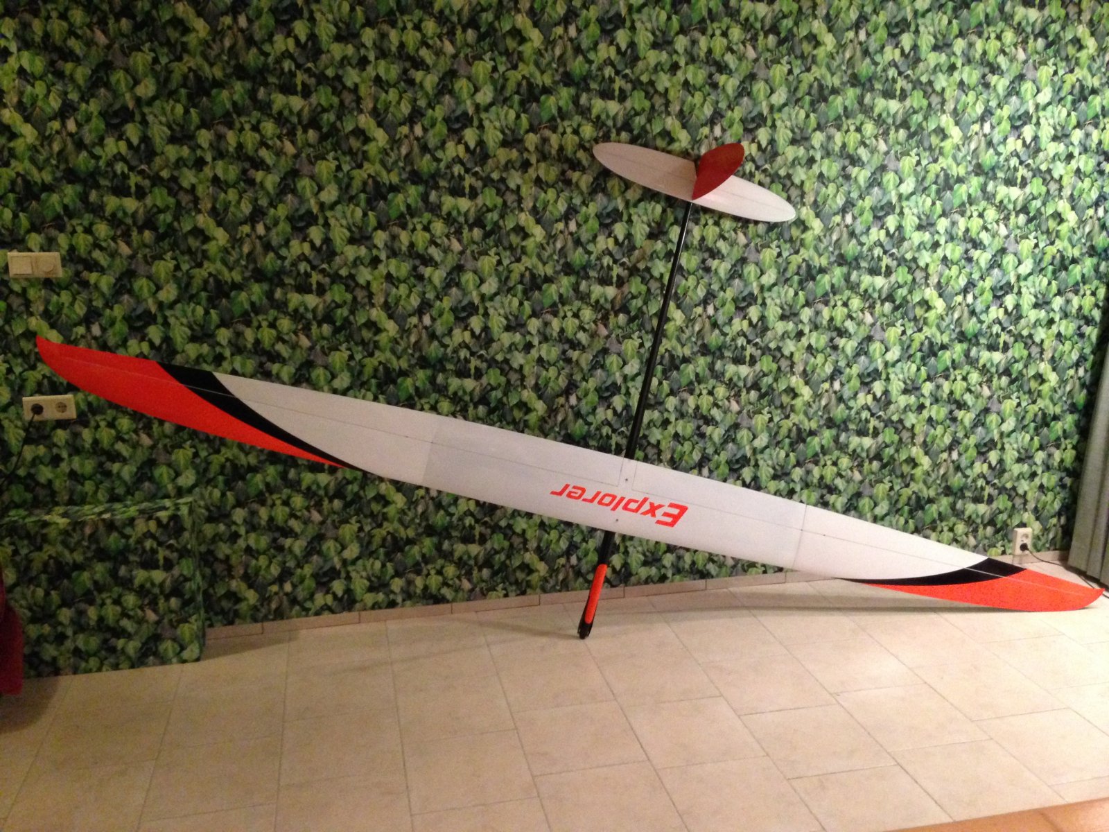

De Explorer is vliegklaar:) Het inbouwen van het IDS is me reuze meegevallen. Totaal geen speling en het draaid zeer soepel. Hier ben ik erg blij mee.:)
Vlieggewicht met Tattu 650mah 3S komt op 1240 gram:yes:.

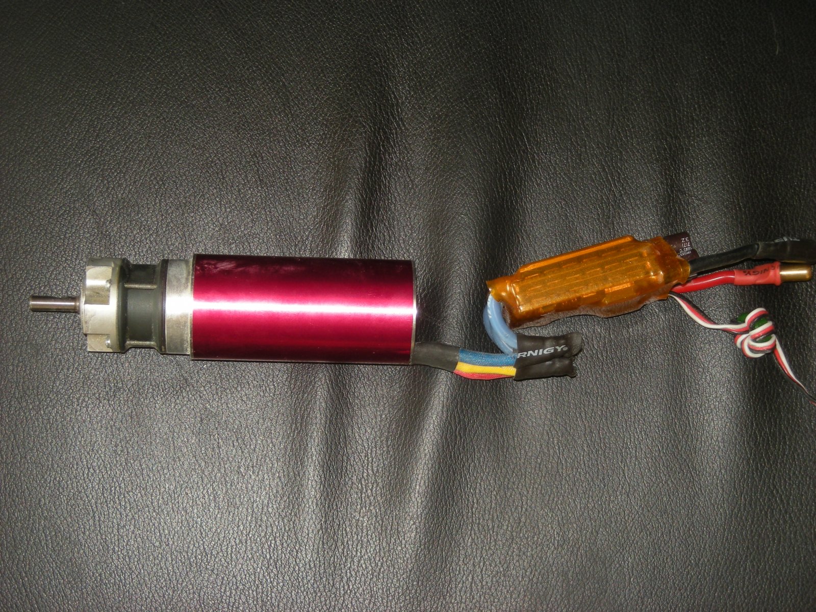

Als de regelaar dicht op de motor moet zitten, is het makkelijker de regelaar draden 'om te klappen'. Dus 180 graden om te buigen, zodat ze in de andere richting wijzen. Dan netjes op lengte knippen en aan de draden van de motor solderen. Zo kun je de regelaar direct achter de motor leggen, vrijwel zonder tussenruimte.
Zal vanavond kijken of ik een fototje kan vinden.

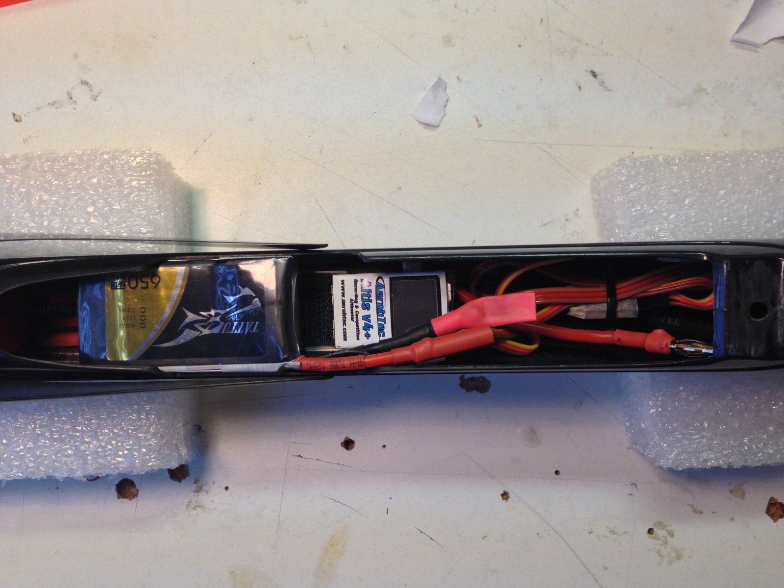

Maar belangrijker is of hier nu die eventuele kortsluiting vandaan komt. Het enigste puntje wat ik heb kunnen ontdekken is waar de ballast de romp heeft geraakt. Daar zit een klein schroeivlekjeo_O
Is dat achterin de romp? Ik zou toch eens goed naar de servobedrading kijken die daar ligt...
Nee hoor. De romp bestaat uit 2 delen. Zie foto in post 8. Het langste 2e deel zat er niet aan. De enigste bekabeling die er op dat moment in lag was van de regelaar met de altis.
Aan de bekabeling is totaal niets te zien.
Fototje gevonden van hoe je de regelaar dicht bij de motor kunt houden, zonder de motordraden in te korten.
Laat je de draden aan de regelaar nog iets langer als in deze foto, kan de regelaar nog dichter bij de motor uitkomen:
