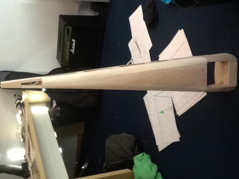

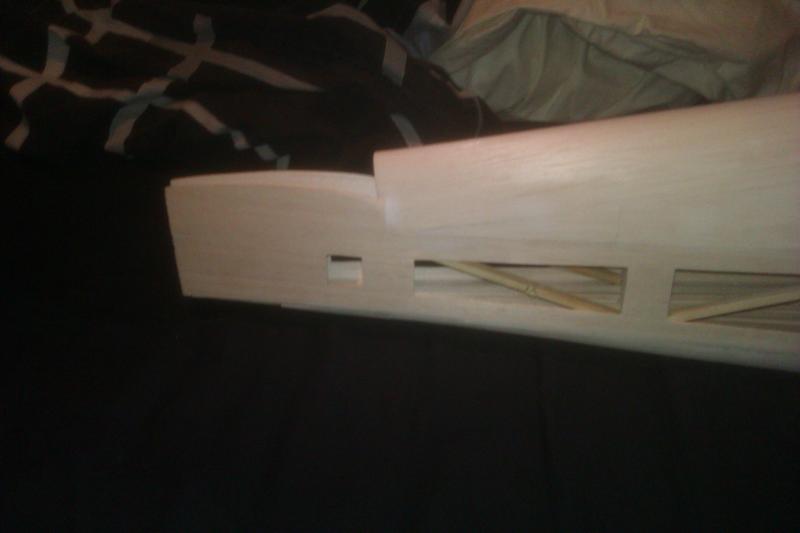

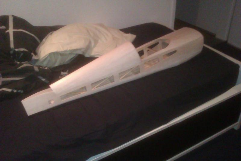

update:
na een week van niet veel bouwen ben ik afgelopen week toch maar weer begonnen.
nieuw hout is binnen, 12x (1,5mm) balsa 4x (2,5mm) balsa en 4x (5x7) vurenlatjes
genoeg voor de vleugels en de staart hoop ik.
inmiddels is de onderkant ingedekt met 1,5mm balsa en de bovenkant ook.
deze foto is erg vertekend de onderkant is namelijk glad.
