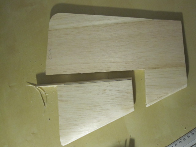

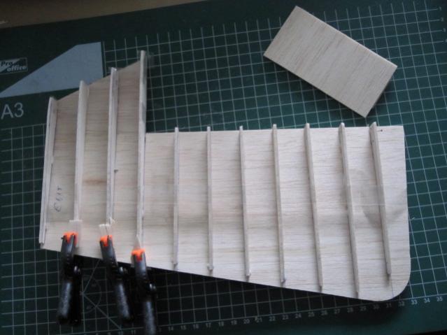

hier zijn wat foto's van het richtingsroer.

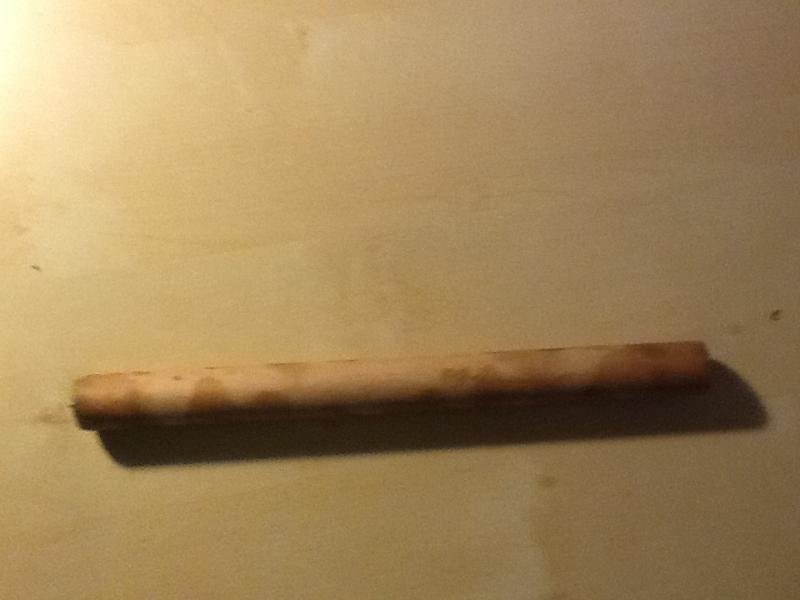

weet er iemand wat voor een dikte vleugelbuis ik voor het hoogteroer nodig heb?
vandaag even volgens johan's manier een huls gemaakt.
ik vind het zelf erg goed gelukt en het was makkelijk te doen.
hier even een foto.
full
Waarom zou je überhaupt een demontabel stabilo willen hebben op een 1.6 meter toestel? Is alleen maar onnodig gewicht en het is meer werk...
Nee, dat wil ik ook niet maar om de stabilo er zo op te lijmen is toch ook niet sterk genoeg of wel?
Misschien wel met wat triplex dwars door de romp. Jullie zeggen het maar.
M.V.G. Pim
Achterlijst (die is recht) in een stuk laten en aan de voorkant een stukje vuren, bijvoorbeeld tot halverwege het stabilo. Eventueel als je het niet vertrouwd ook aan de achterkant nog een klein stukje vurenhout.
