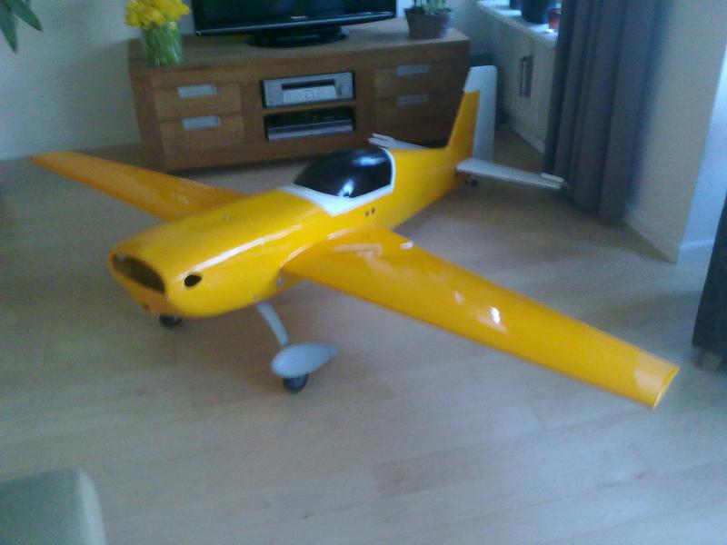

ik ben sinds een paar weken in het bezit van een extra 330s van Jonk.
het is de bedoeling om eerst met deze kist te gaan vliegen en als hij goed is om hem helemaal te gaan opknappen (spuiten)
de spanwijdte is 2.60m
motor die er in komt is een ZDZ 80 RV-J met MVVS reso pijp.
kleuren schema word waarschijnelijk die van de sukhoi van sebart de geel met blauw van 2.60

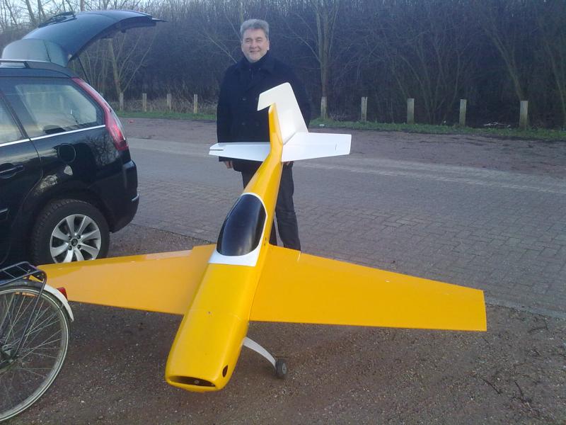

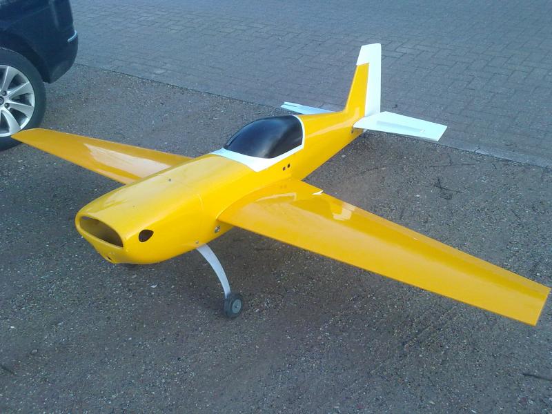

stiekum op de parkeerplaats even in elkaar gezet.
full
paste precies in de auto. maar had gelukkig nog iets over dus kan nog over de versnellings pook heen:rolleyes:

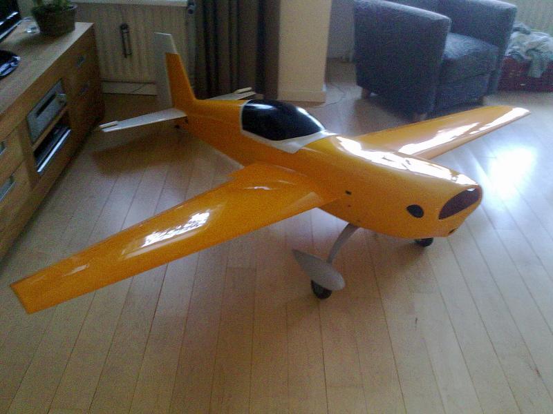

in de huiskamer :D:D

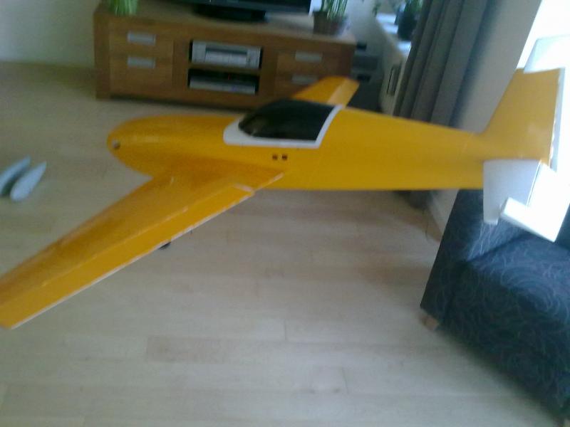

groot genoeg :D
