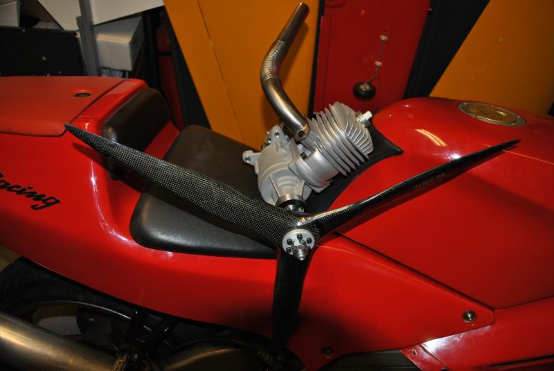

ik heb nu ook een prop voor op de motor. een 24x12 3blad.
ook zelf even een motorschot gemaakt van triplex. daar gaan we de motor op monteren om te kijken of het past en dan als mal te gebruiken voor de defenitieve.
full
motor op de motor gelegd. (cagiva mito)
full
max
motor zit d'r nu ook op. we dachten dat we die wel op rubbers konden hangen, maar dat kan niet......
nu met het triplex moet de motor nog 0,5cm naar voren komen ongeveer, maar alt het defenitiefe motorschot er op zit hoeft er niks achter....dat word dus een starre ophanging.

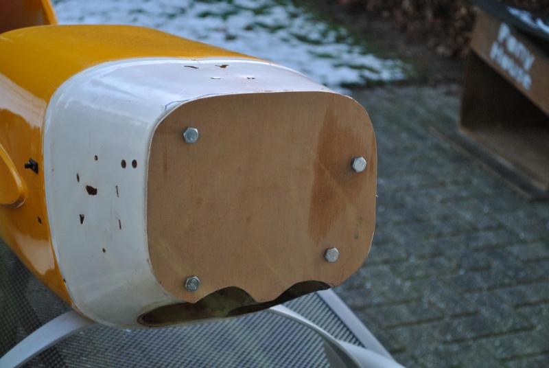

motorschot zit er op
vandaag kunnen we even niks doen, dus van't weekend gaan we weer verder.
plaats vanmiddag even een foto
max
