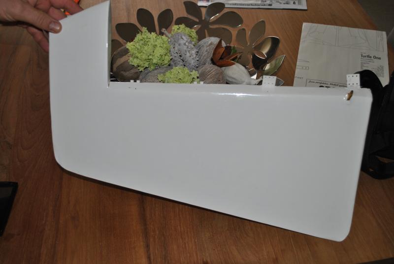

het richtings roer er maar eens af gehaald. ging er makkelijk aangezien er maar een schanier vast zat...........:confused:
full

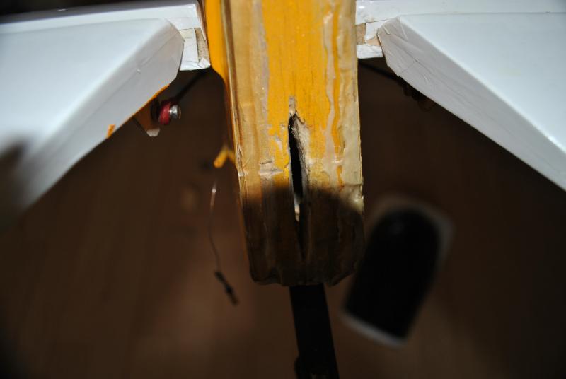

hier toch wel een erg grote spleet waar het schanier in moet. moop niet dat de vorige eigenaar hier mee heeft gevlogen.
full

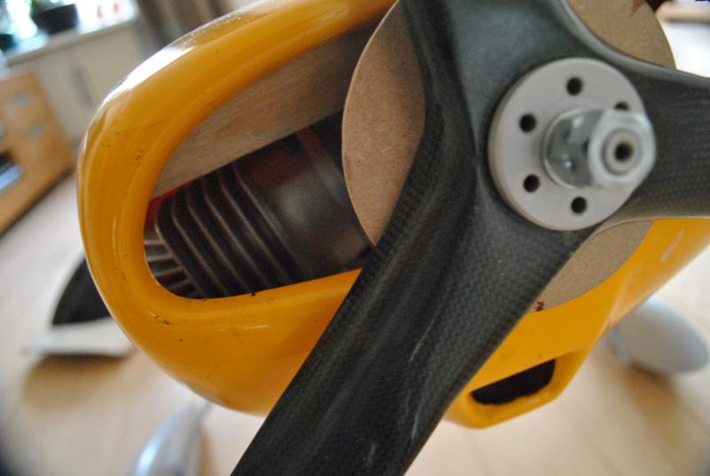

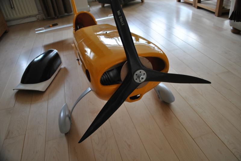

hier nog met de motor er op. die houten plaat zit er op als maat voor de spinner. de spinner wordt 11 cm
full
verder is er ook nog niks gedaan aan de koeling door mij (wat je ziet is nog van de vorige eigenaar. er moet denk ik nog wel wat gebeuren.
full
