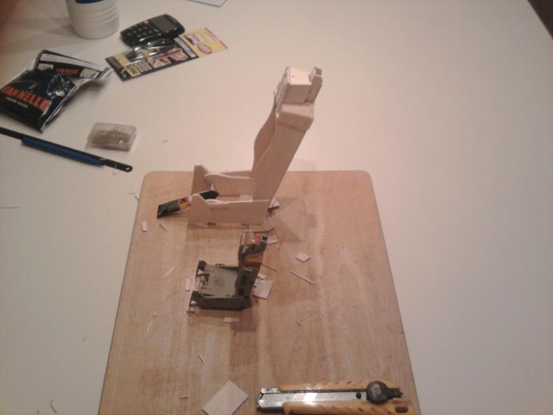

ben momenteel na een weekje griep met de schietstoel bezig.
de afwerking komt in de volgende stap.
maar voor mijn eigen gevoel mag het resultaat er wezen.
moet morgen eerst weer meteriaal kopen.
maar zoals beloofd hier weer een paar foto's.

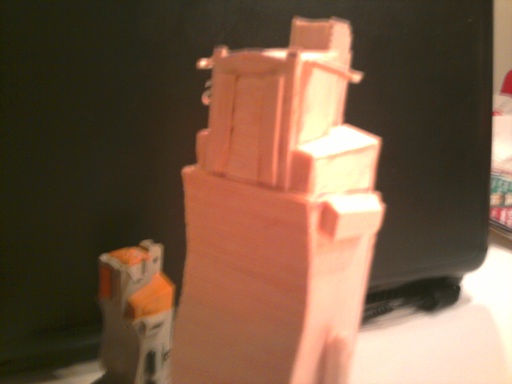

na het sinterklaasen van vandaag heb ik even de tijd genomen om een update te plaatsen.
deze week even in de avond uurtje bezig geweest met de kuip van de schietstoel.
ook ben ik met de midden console bezig geweest.
de volgende opdracht word de hud en de panelen.
en dan moet er met de tijd ook nog een kleurtje op.

Leuk hé, dat schaal gepiel :D. Één tip, maak je center console van het voorste instrument paneel iets smaller, als je een full-body piloot wil plaatsen passen zijn benen nooit door die smalle sleuven..... ;)
Grtz,
Gerald
(zit nu niet thuis, anders had ik het effe voor je opgemeten)

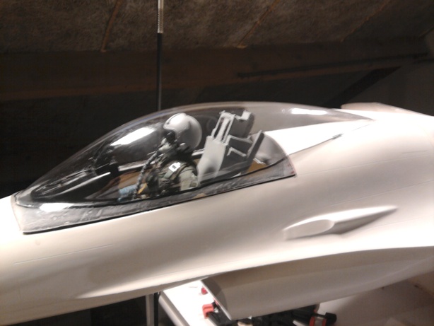

het cockpit glaasje zit ook wat tegen er zit een soort deukje in wat waarschijnlijk bij de productie niet 100% is gegaan maar dit ga ik proberen op te lossen.
met de hud en panelen en stoel ben ik al een eindje op geschoten.
moet binnenkort gaan plamuren en schuren en dan ga ik de boel op kleur brengen.

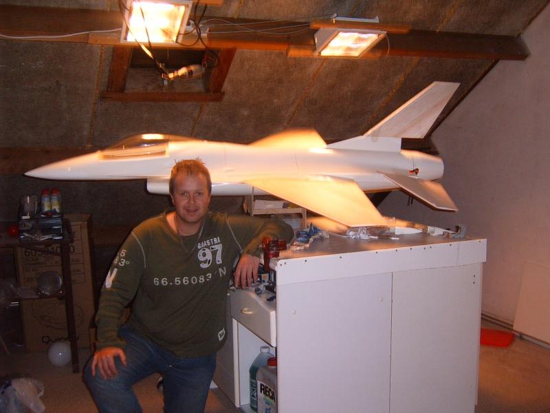

even een plaatje voor de liefhebber dit ben ik met de kist.
full
Hij is al een lange tijd geleden besmet ;) met het F16 virus :D. Sinds ie de F16 heeft betast is er geen houden meer aan :rolling:.
full
(foto is al weer 4 jaar oud)

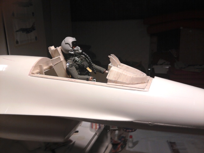

update

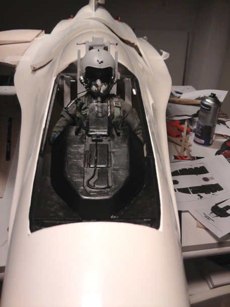

na een klein tijdje weer even bezig met cockpit en het pilootje.
het pilootje zit nog wat te hoog maar dat moet ik nog aanpassen in de stoel.
achter de stoel moet de rails nog geplaatst worden.
ben in middels aan de slag met de side panels.
wil het toch een beetje schaal laten lijken.
full

Stiekum de boel op slot zetten, lekker hooor.
Volgens mij ligt de piloot te pitten, hij heeft de zaak op slot gezet zeker :D.
Begint er op te lijken, nu nog een paar handjes aan de stik en hij kan vliegen haha.

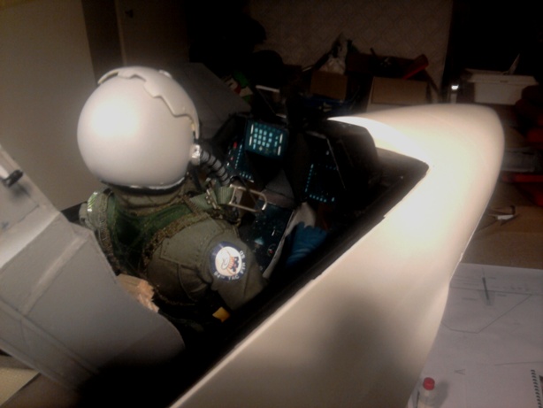

zo na alle feestdagen ben ik weer eens aan de slag geweest.
toch ben ik zelf al zeer tevreden met het resultaat.
heb inmiddels de cockpit op kleur gebracht en wat kleine details toe gebracht.
moet achter de stoel de boel nog dicht maken en de piloot moet ik nog op zijn plekje goed vast zetten.
ben mij inmiddels aan het voorbereiden voor de volgende taak.
de motor deksel word niet zo'n grote klus als de cockpit maar het moet wel gebeuren.
hier zijn de foto's ben benieuwd wat men er van vind.
