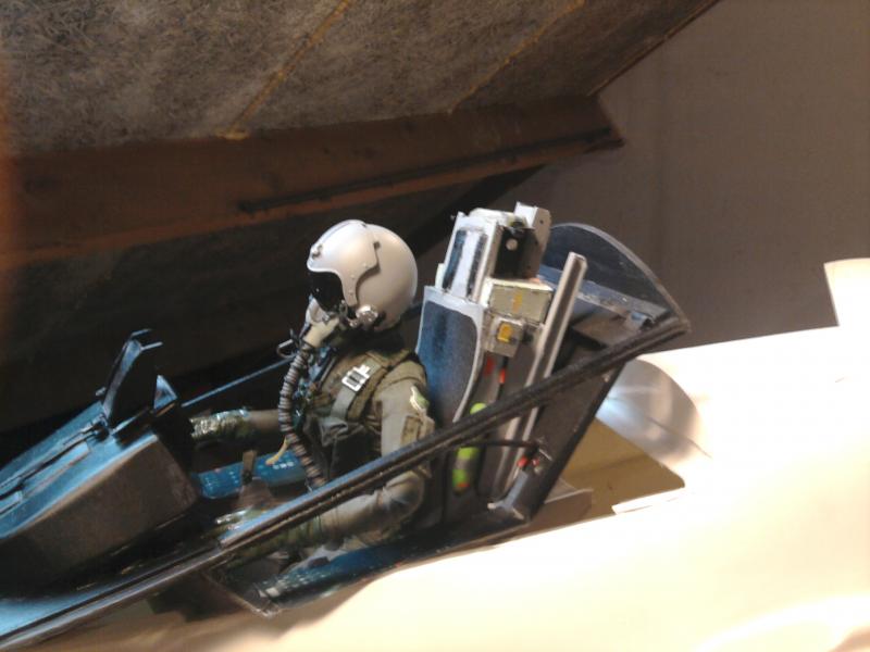

F 16 spiderjets in aanbouw
update!!!
om dat er toch vraag is naar een update heb ik hier toch 2 foto's
van hoe de het er voor staat.
zal op korte termijn de canopy er op gaan lijmen.
ik wou toch nog wat kleine dingen er op aan brengen (details).
moet de buis waar de canopy op vast zit nog plaatsen met de aandrijfbak daarvan en nog wat slangetjes.
na het weekend begin ik met het turbine luik en de vleugels.
hier de foto,s en iedereen een fijn weekend gr sander.

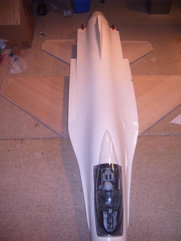

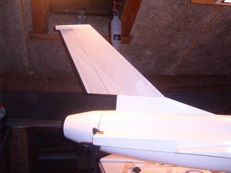

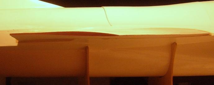

update met foto
gister avond weer even druk aan het prutsen geweest.
vleugels afgewerkt en met de roeren bezig geweest.
alleen op de roeren moet nog een lijst van 15x15 komen.
deze heb ik na het fotomoment nog verlijmd zodat ik deze vanavond kan bewerken.
ook ga ik met de staart bezig.
hier even een overzicht

vleugels
Sander,
Twee opmerkingen ivm. de vleugels :
1. de vluchtboord van de vleugels bevat een dubbele carbonmat (net onder de balsabeplanking, boven en onder). Bedoeling is dat dit messcherp uitlopend wordt geglaspapierd over een brede balsastrook (zie ook duidelijke beschrijving in de handleiding).
2. in de oorspronkelijke moederplug van de romp zat een fout door Marijn Penninckx : beide wingroots staan helaas NIET perfect evenwijdig. De richtlijnen dus in de handleiding perfect volgen : vleugels uitlijnen via de wing craddles en NIET aan de hand van de secties op de romp. Dit was echt een doodzonde : zoniet had ik vleugels kunnen snijden met mijn CNC machines die tot op 0,03mm perfect aansluitend op de romp waren geweest. Ik pieker nog vaak over deze imperfectie ;-)
Ivm de tail : beide pendels zéker uitbalanceren (na het schilderen).
Ivm een rudder : nooit echt aanbevolen op een F-16 : bron van heel veel risico op high-speed flutter en eigenlijk weinig effectief op een F-16. Als je het echt niet kan laten : kies voor een directe aansturing, ook al is het niet de mooiste oplossing.
Ziet er knap uit, doe zo verder !
Nicolas "SpiderJets".

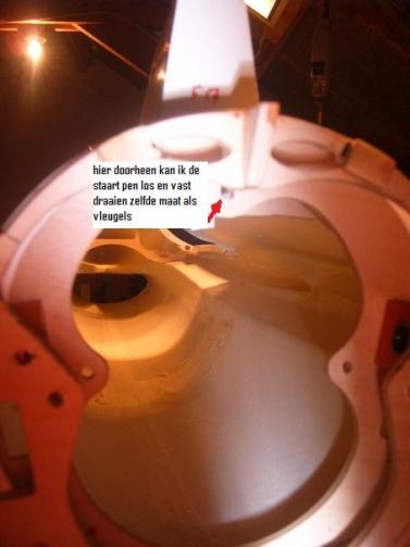

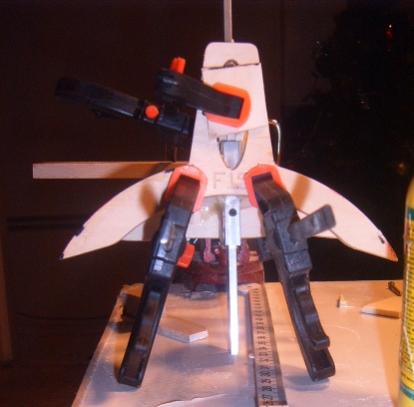

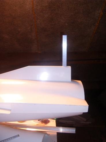

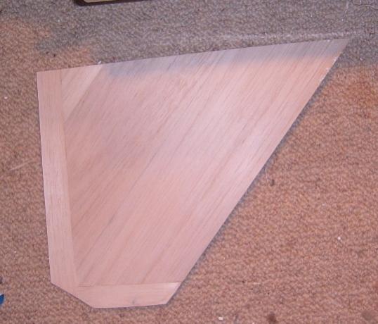

staart
heb er even over na moeten denken hoe ik een demontabele staart op de kist moest maken.
maar ik denk dat ik er uit ben (moet eind resultaat afwachten)
heb een extra spantje gemaakt en daar heb ik het profiel waar de staartpen in komt tussen gemonteerd.

Altijd makkelijk als de ontwerper van de kit meeleest.
gr gj
