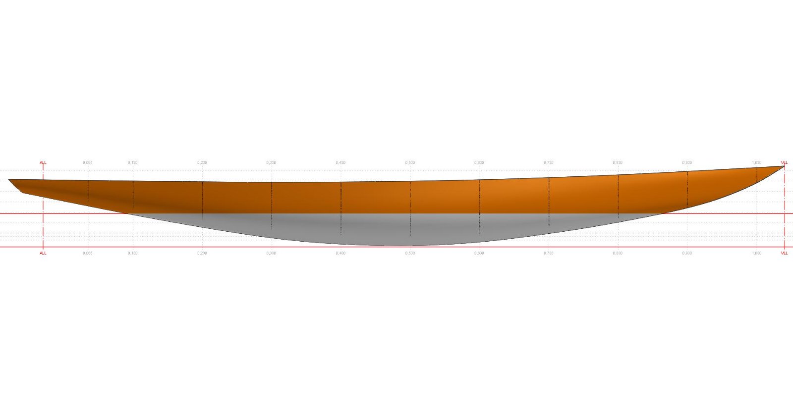

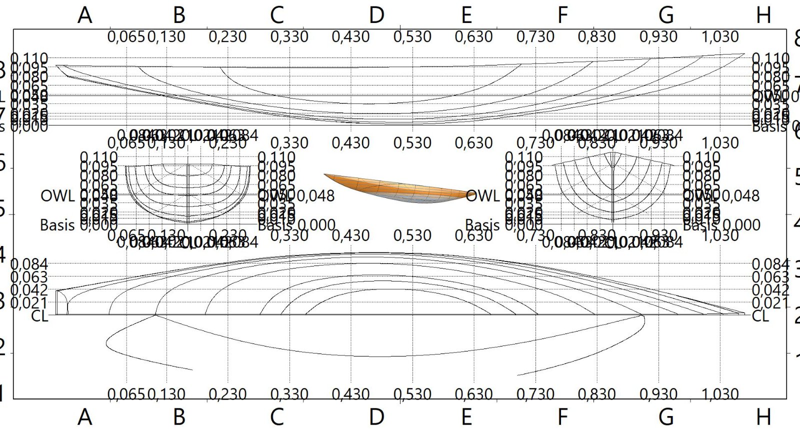

In je allereerste post staat een lengte over alles van 1.12 m
En een waterlijnlengte van rond de 0.8 m.
Echter in de folder van Claase Shipyard staat bij een Loa van 35.2 m een waterlijnlengte van 22.23 m.
Neem je de Loa van 35.2 als basis dan is de schaal van jouw project 35.2/1.12 = 31.43
Dat brengt de geschaalde waterlijn naar slechts 0.7 m.
Dus de grote Firefly zou relatief langere overhangen hebben.
Maar de waterlijn inkorten in het Delftship model naar 0.7 m betekent weer inleveren watyerverplaatsing.
Enfin, ik heb het Delftship model een tikkie veranderd waarbij gestreefd is naar een volume onderwater , de waterverplaatsing, 2.5 dm3.
Dit is bereikt door de breedte iets op te blazen en de panten in het van de boot iets te verdiepen, zijn dan iets V-vormig.
De waterlijn is op 0.8 m gehouden.
Let wel dat door vin en bulb ook nog volume aangedragen wordt dus kom je waarschijnlijk op een gewicht van 2.7 dm.
