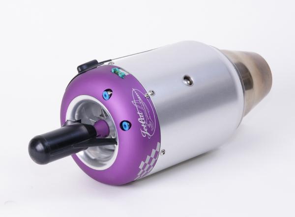

Amazing video i love the f16. with Jet Cat P-240? i can´t believe that. i think it could be an special order on jet cat.
greets,
Pablo
Hi Pablo, just as Jolmer said, weight is thé answer here. Most of these scale-jets Falcon's have an empty weight of around 19kg but 25kg has been seen as well giving it a take-off weight of 30kgs. My scale-jets F16 will be lightweight at 15kg no fuel. Take-off weight will be 19kg and I plan to install my homemade 20kg thrust turbine which will give the model more than 1:1 power for vertical take-off performance.

Hi Pablo, the latest JetCAt P200-SX provides a thrust of 23kg and is also fast in throttling up.

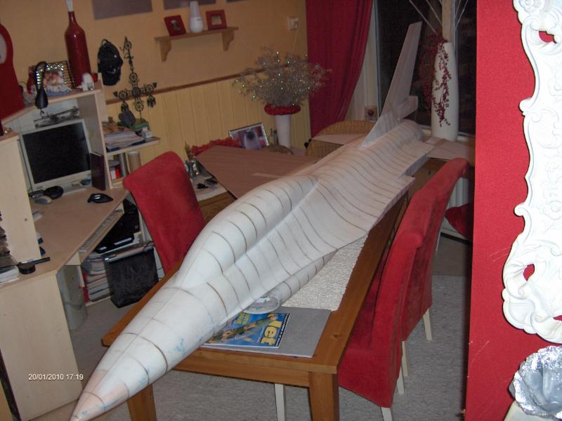

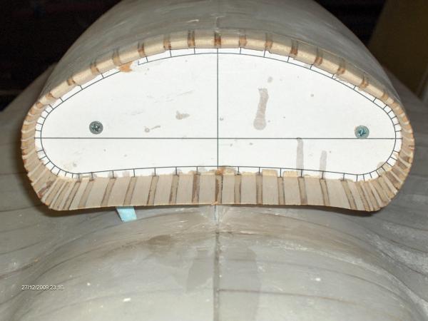

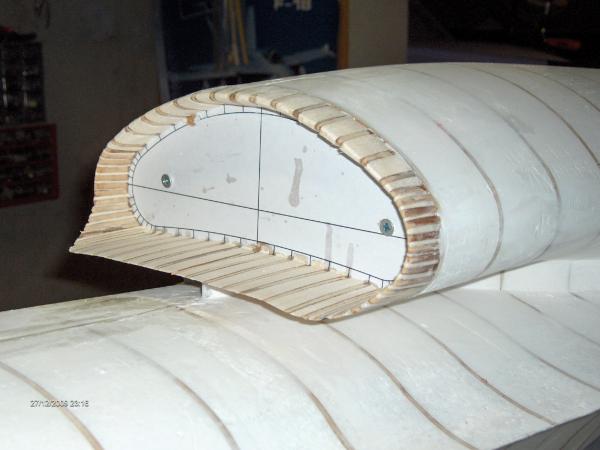

Kleine update aan deze kant, heb de schaal intake gemaakt en bestaat uit 58 afzonderlijke spantjes.
full
full
Het is ruwbouw klaar en er wordt een aparte mal van gemaakt.

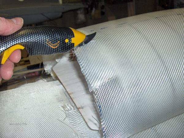

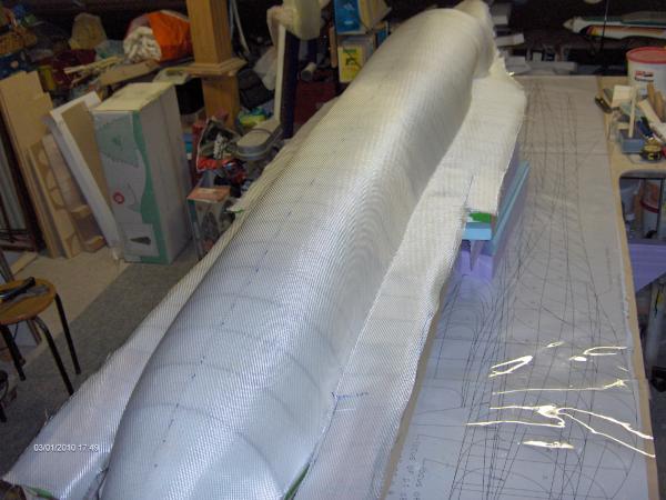

De onderkant is nu voorbereid met het op maat knippen van het glasweefsel. Ik gebruik daar een electrisch schaartje voor wat zeer gemakkelijk is in het knippen van vele weefsels, zelfs Kevlar en Carbon.
Bij het knippen met een schaar heb je vrij snel last van losse weefsel draden en met dit machientje kun uit de losse hand je weefsels op maat knippen. (EC CUTTER CORDLESS ELECTRIC SCISSORS FOR KEVLAR (Aramid)).
full
full
Morgen wordt de glasmat gesopt.

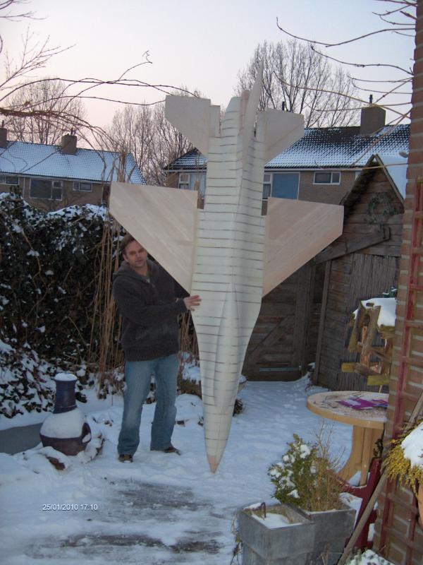

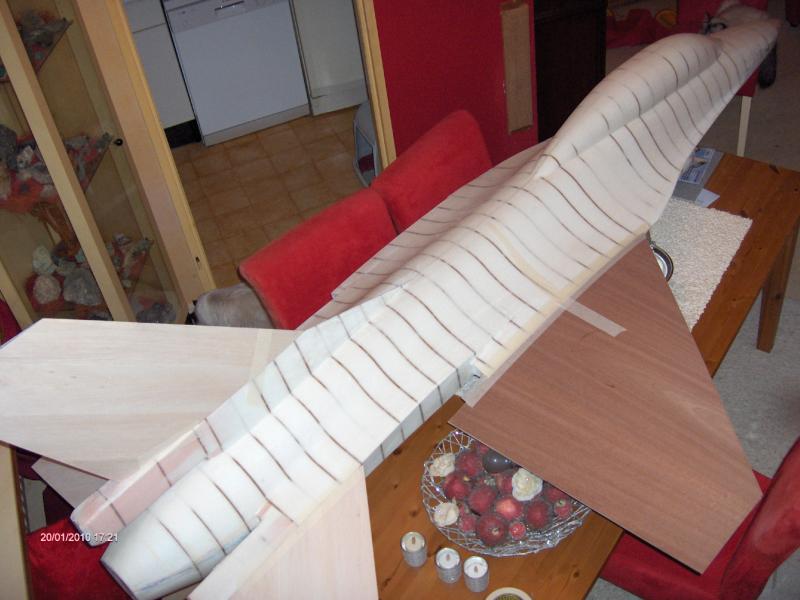

Het is gelukt om de plug van zolder te halen, zonder kleerscheuren gelukkig. Dus toekomstige kisten hoeven niet in 2 delen gemaakt te worden.
full
full
Ik wil nog een plaatje maken met de kist recht op want het blijft wat moeilijk om in te schatten hoe groot zo'n bak is. Gerald weet het ondertussen al, die heeft nu een ruimte probleem in z'n hokkie :mrgreen:.
grt,
Peter
Man man mijn mond zakt open en weet er geen geluid uit te brengen.
Wat een beest, inderdaad wist ik niet in te schatten hoe groot hij werkelijk is.
Of jij moet enorm klein zijn ;)
