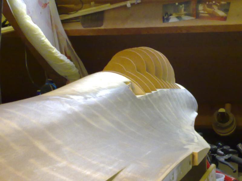

Nieuwe tail voor het 65 jarige jubileum van 323............ Als de dual word omgekat naar een single dan komt deze er op.
Eind van de F35 is in zicht en kan ik plaats maken voor het mallen van de dual. De spanten zijn al klaar voor de single.

Ik heb weer ruimte en word het hoog tijd verder te gaan met de dual.
Er moesten nog wat details op de nozzle komen en dat 'klusje' is ook weer klaar.
De ruimtes onder de seals zijn gevuld met moldwax want daar wil je geen gelcoat onder hebben.
Wauw, gedenkwaardig moment! Ik ben zó benieuwd hoe de eerste schalen uit de mallen komen?! :mrgreen:
~Jolmer
Ik ook, nou hier zijn ze dan :D. Alle details zitten er in en het was een zeer gemakkelijke lossing, geen pva gebruikt.
Alles nog even goed nalopen en poetsen en dan nog .......... te gaan.

Hallo Peter,
Ziet er goed uit...:thumbsup:
Hoeveel keer heb je het in de was gezet?
Succes met de vele maldeelen die nog komen gaan.
Groet Jan...:bye:
Hoi Jan, dank je.
Heb ze 5x in de was gezet en heb de romp ook al 5x gewaxt, deze krijgt nog 2 extra lagen. Het is veel voorbereiding en je krijgt er lamme handen van van al dat poetsen haha.
Mooi, mooi! Alle details komen mooi mee, zo te zien?
Nu nog in een keer de juiste verhouding gelcoat, dan gaat 'ie als een speer! :mrgreen:
~Jolmer
