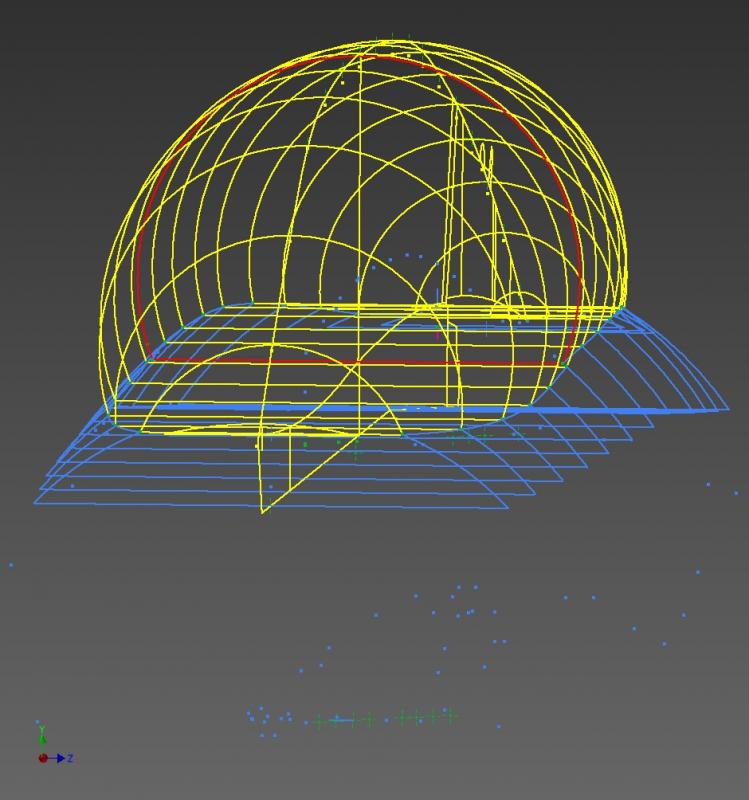

Er moet wel een scheidings mal tussen anders komt ie nooit meer uit de mal door de form van het glas.​
Hij loopt inderdaad onderin weer naar binnen en over een grote lengte, kijk maar naar de tekening.
Bij een eerdere lossing van de mal van het glas was het al een toer om die er uit te krijgen zonder schade dus ga ik bij deze voor safe en gemak.
