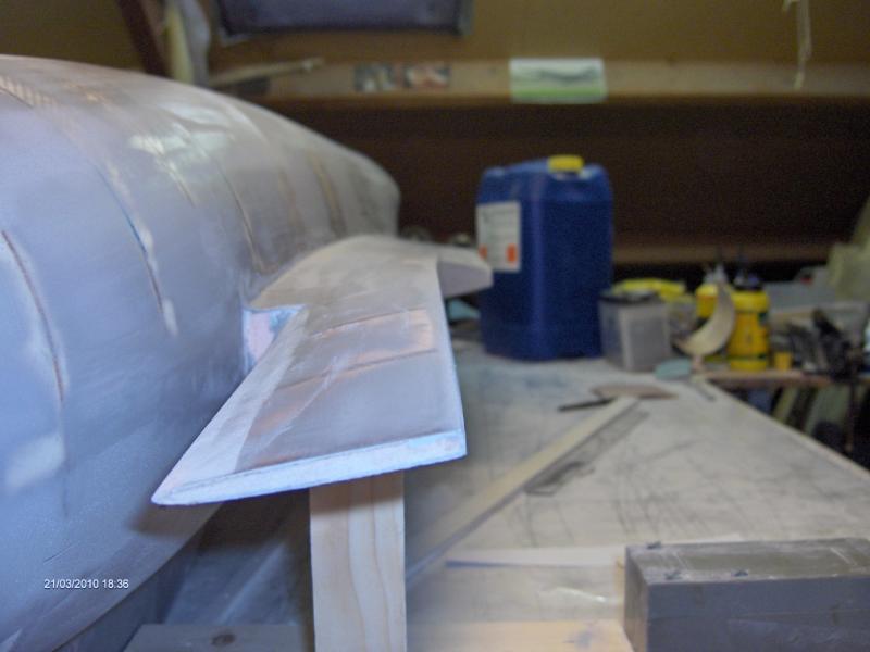

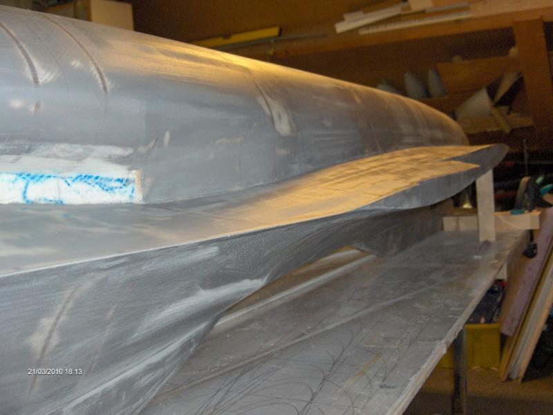

Er is op de F16 bijna geen recht stukje plaatwerk te vinden, alleen daar waar de hoogteroer pen de romp in gaat.
De onderkant is nu ook 3 keer geplamuurd en heeft zijn eindvorm.

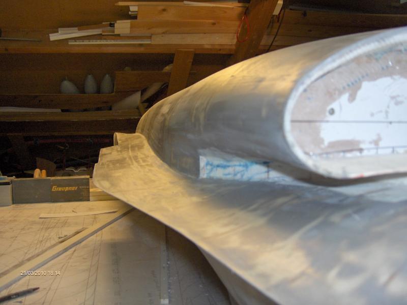

Rond de intake moet nog wel geplamuurd worden en dat is de volgende stap.
Dit zijn deze vlakken.

Naar de vleugel toe zit een hoek maar naar de boven kant van de kist is deze lijn weer getordeerd.

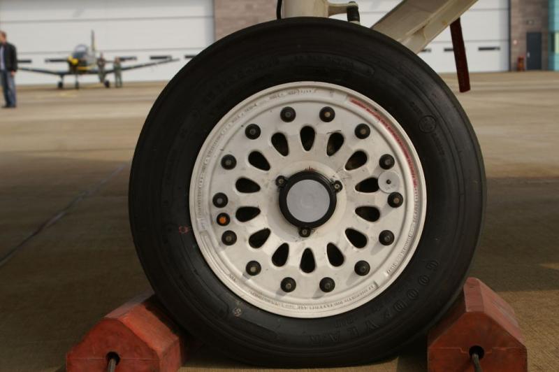

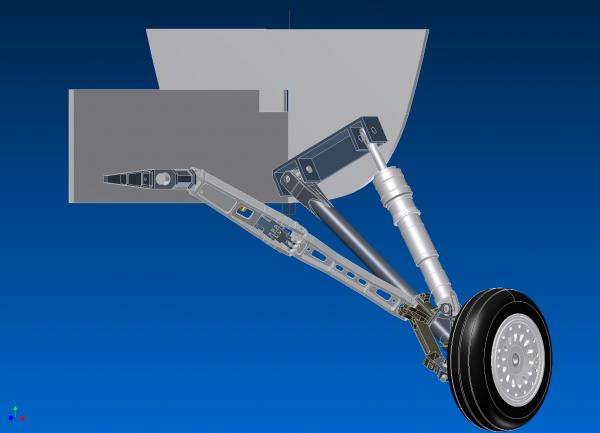

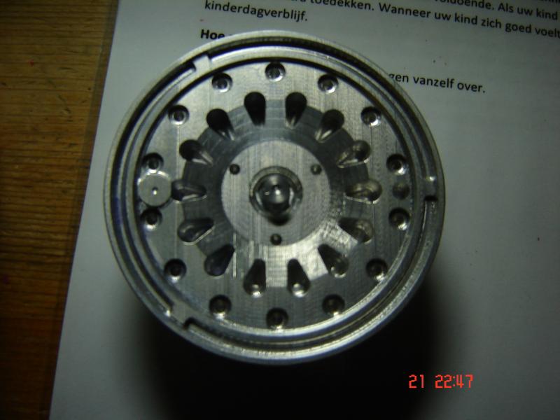

Een tijdje terug heb ik een velg getekend en dit begint nu ook eindelijk zijn vruchten af te werpen.
Hieronder het getekende,

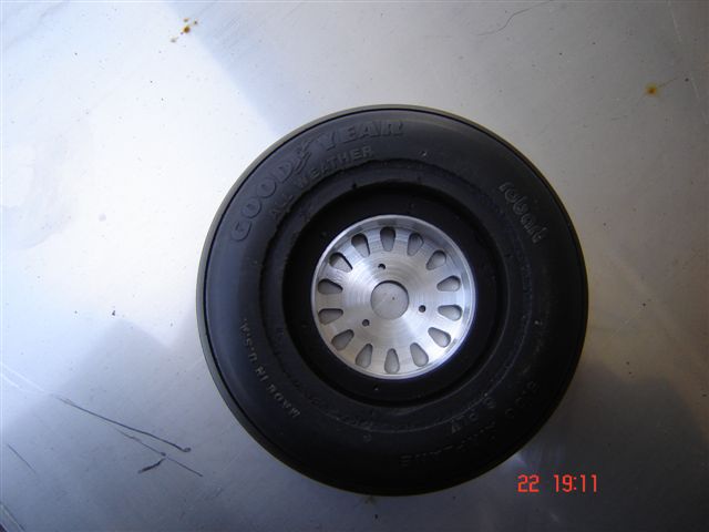

En hier de aluminium velg uitgefreesd in cnc.
full

De achterkant, (binnenkant) maar deze zie je nooit weer terug als de achterdeksel er op zit.
full
full

Er is geen finisching overheen gegaan of vertekend te foto?
Ziet er overgens top uit
