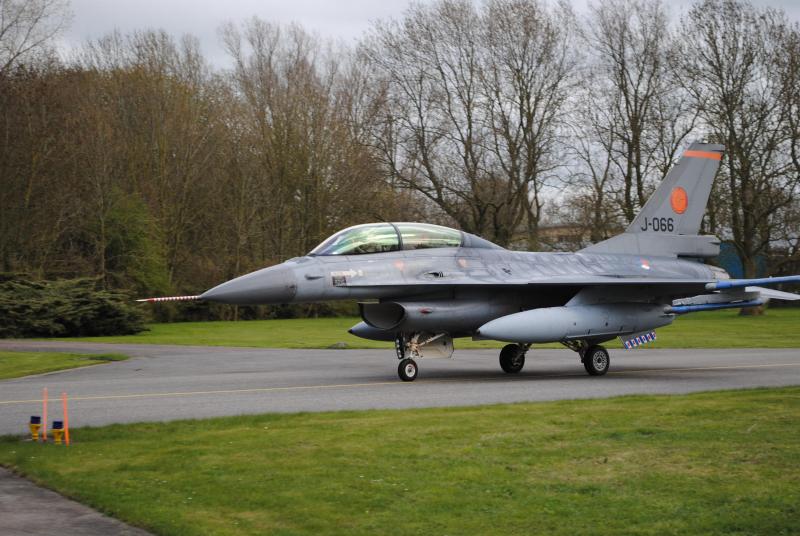

Ter vergelijking, de 1:1

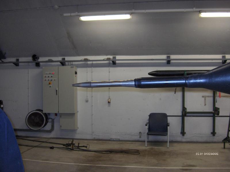

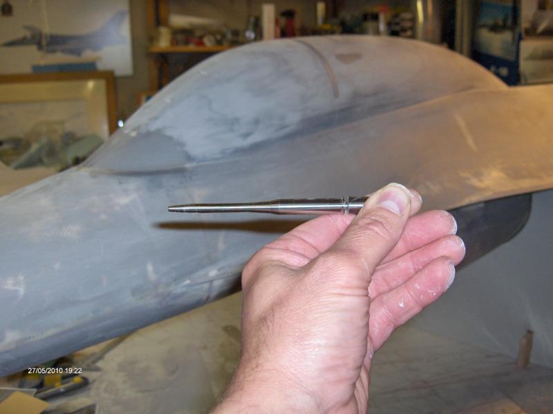

Tussentijds is er ook nog een pitotbuis gemaakt alleen is deze dan voor de reguliere F16 en niet voor de Orange Jumper. Die heeft nl een buis van 1 mtr lang.
De pitot is volledig schaal en gedraaid van rvs.

Mooie pitot! Eén keer raden wie die gemaakt heeft, haha!

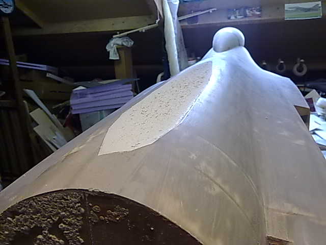

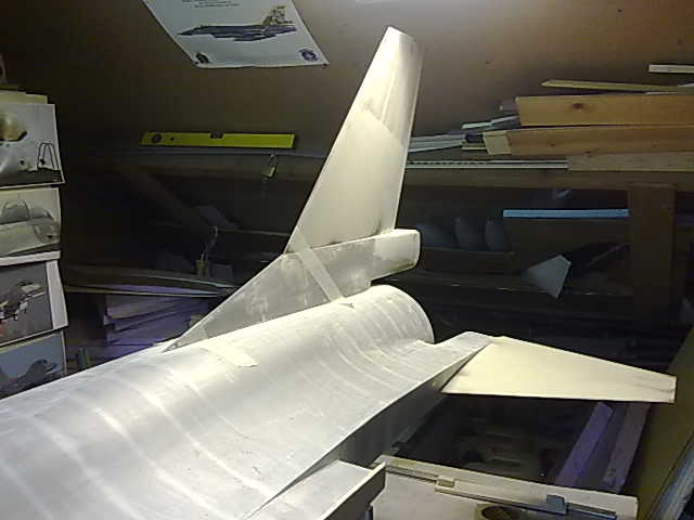

Om het onderstaande detail te kunnen maken heb ik besloten om de staartvin basis er af te halen met een reciprozaag. Zou ik dit deel laten zitten is het onmogelijk om de mal hier lossend te krijgen.
Het gat dat onstond wordt weer volgeplamuurd met epoxy plamuur.
full
full
full
Een andere reden is de mogelijkheid te creëren om ook een F16 C te kunnen maken. De weg naar een F16-D block 52+ ligt nu ook open.

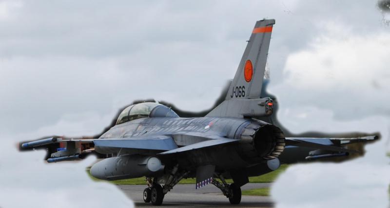

Hi Peter,
Interesting version. With the first picture i have to do some correction on dorsal fin. Nice to see your progress
greets,
Pablo

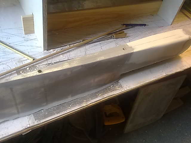

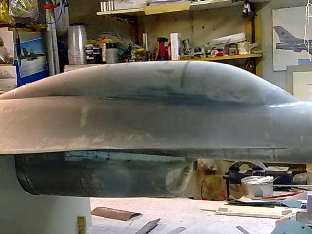

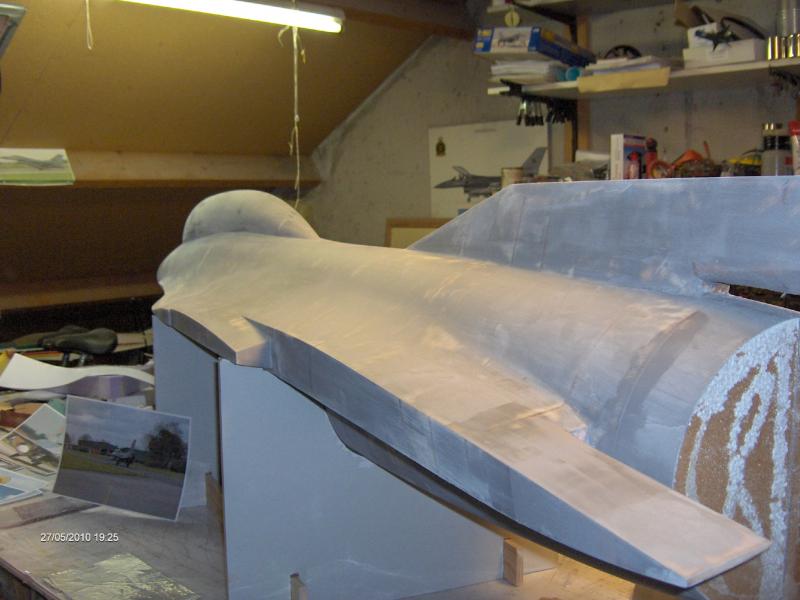

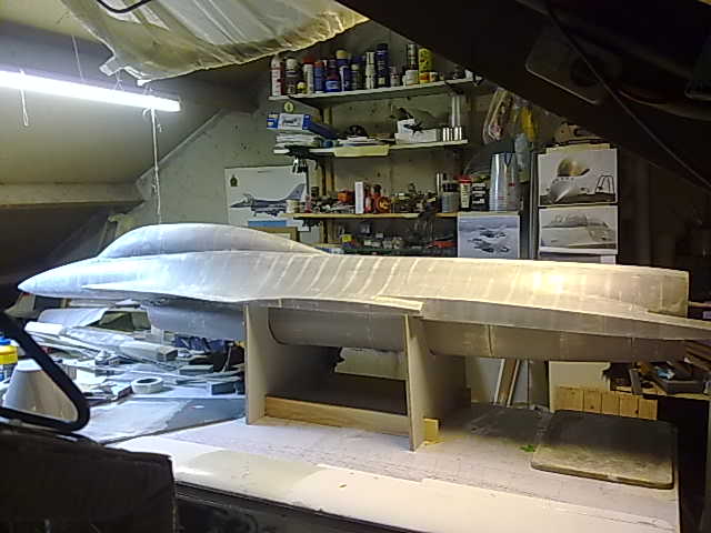

De romp is nu voor de laatste x geplamuurd met fijn plamuur en goed te zien zijn de 46 ribben waarvan de plug is opgebouwd. Deze plamuur vult de laatste kleine oneffenheden en krasjes op.
Hierna wordt de plug in een 2k primer gespoten want het plan om de kist met aluminium te beplakken ga ik niet door voeren want dat kost weer zoveel extra tijd.
De kist zal er vast niet minder mooi van worden en er zijn ook nog wel truukjes om de deukjes in de panelen te simuleren.
full

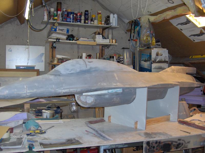

Zodra de laatste kleine details op de plug zijn bijgewerkt spuit ik eerst de bovenkant in de primer want het is wat lastig alles in een keer te doen.
Dat wordt een tentje bouwen op zolder en een afzuiger in het dakraam :rolleyes:.

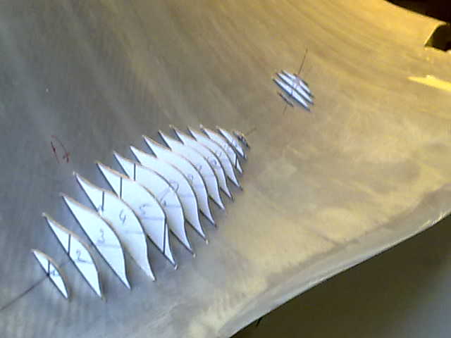

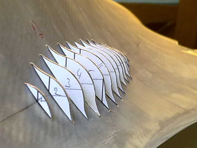

De spantjes voor de gun fairing zitten nu ook op zijn plaats, lastig uitmeten vanaf de tekening maar met behulp van een laser kom je een heel end.
full
full
full
full
Uiteraard zijnde spantjes gevuld met epoxy plamuur alleen is dit een lichtgewicht versie die zich heel gemakkelijk laat schuren, ideaal voor op plaatsen waar detailwerk komt te zitten.
Nu het op zolder zo warm is als een oven :zon: kan ik twee keer op een dag plamuren omdat de potlife aanzienlijk korter is dan normaal.

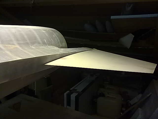

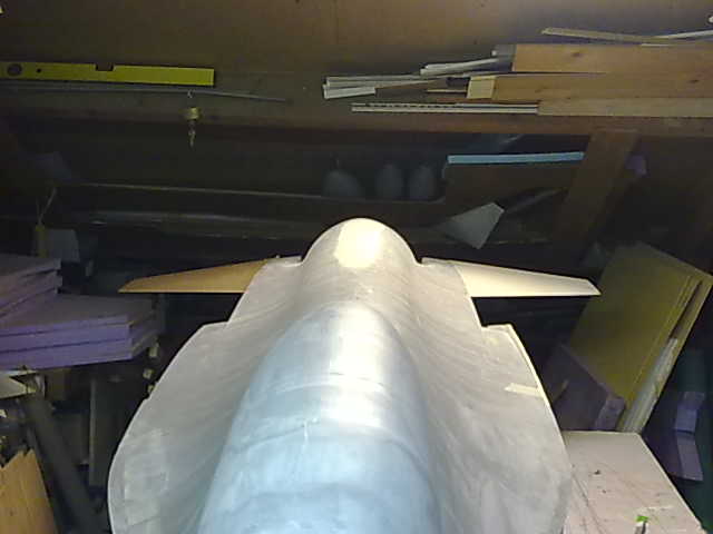

Weer een stapje verder, de buis voor de hoogte roeren zit nu ook op zijn plek. Kon het niet laten om ook gelijk even een pen in de roeren te drukken om te zien of het alemaal klopt.
De as van het hoogteroer zit net zoals op tekening net een paar millimeter onder de hartlijn van de kist.
full
Wat goed te zien is dat de zijkant van de romp naar rechts wegbuigt. Dit is een soort tordering, het deel waar het hoogteroer tegen aan ligt hoort recht te zijn. Door die draaing loopt het overal vrij.
full
full
Heb de roeren ook nog even voorzien van een glasmatje om te voorkomen dat ze misschien gaan kromtrekken op de warme zolder.
full
De afwerking volgt nog.

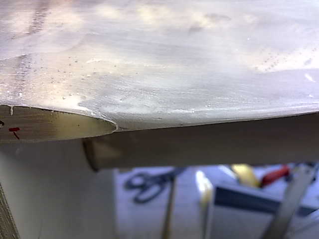

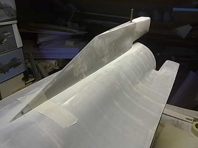

De met 'geweld' verwijderde staart basis heeft 2 punten gekregen waar de staart op bevestigd gaat worden.
De onderkant moet afgeschuurd worden en weer passend gemaakt.
full
Na veel pas en schuurwerk past ie er weer naadloos op.

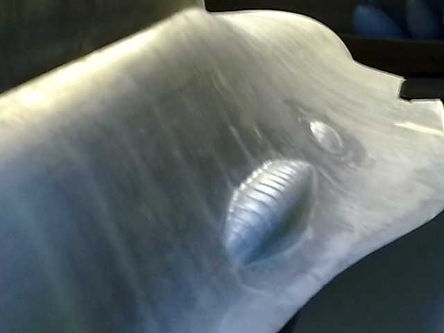

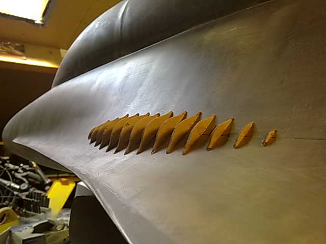

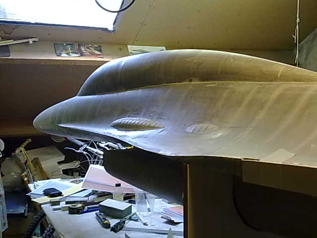

Ook nog bezig geweest met wat detailwerk en wel aan de vleugel wortel.
full
De 1 op1 versie.
full
Het naadje bij de 1 op1 word later nog aangebracht alleen of het zichtbaar blijft is maar de vraag want een paar mm delen door 5 blijft er wel heel weinig over.
