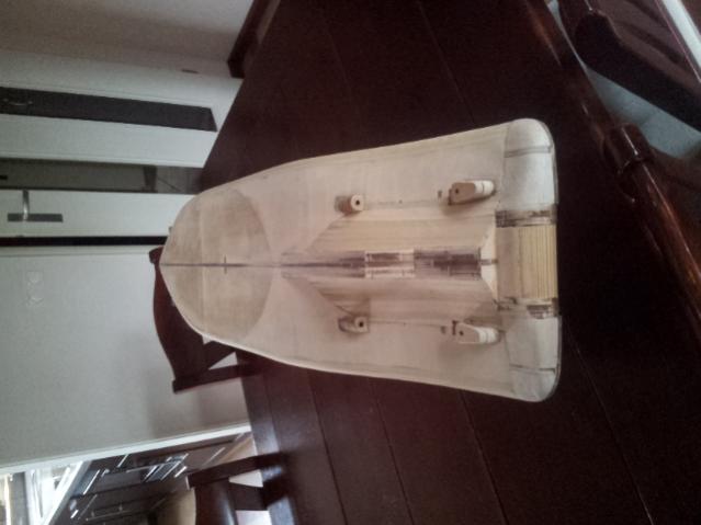

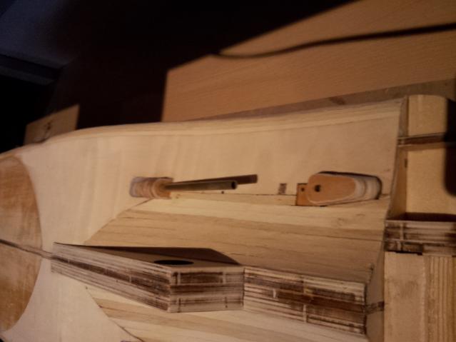

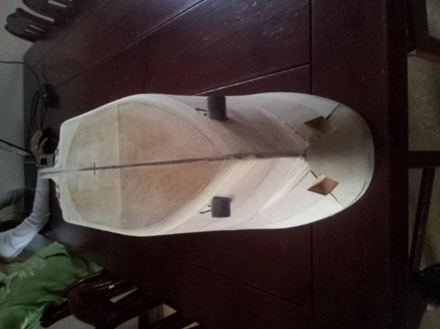

ik ben weer wat verder gekomen me romp is bijna dicht nog een paar stukken rond de boegbuis en dan lekker schuren! daar gaat ook een hoop werk in zitten voordat alles een beetje goed loopt!
een paar foto's

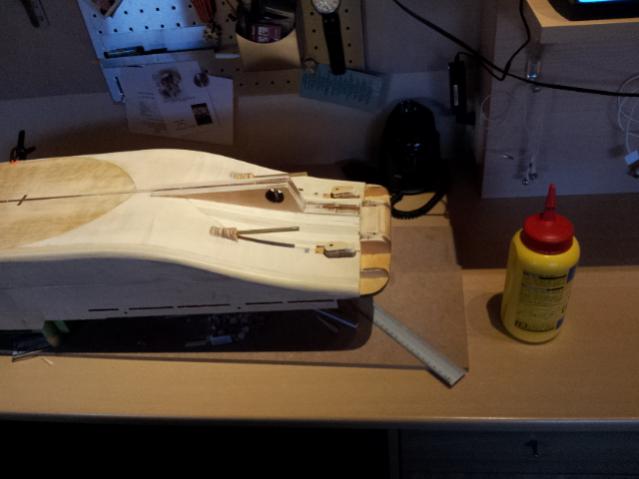

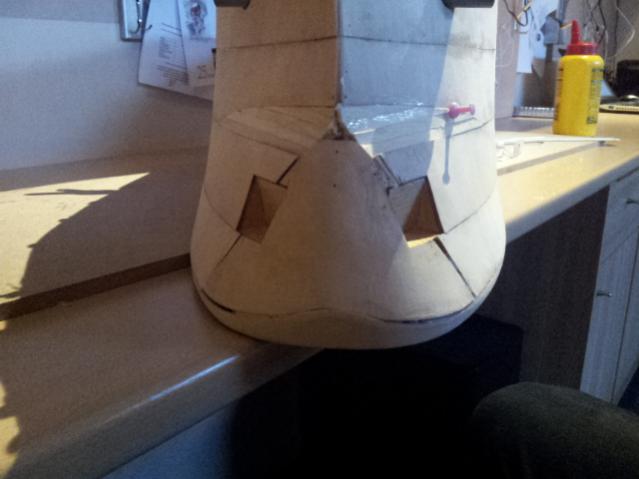

de voorkant is toch een lastig stukje komt hier wel aardig wat plamuur aan te pas en heel veel schuurwerk voordat ik pas tevreden kan zijn!

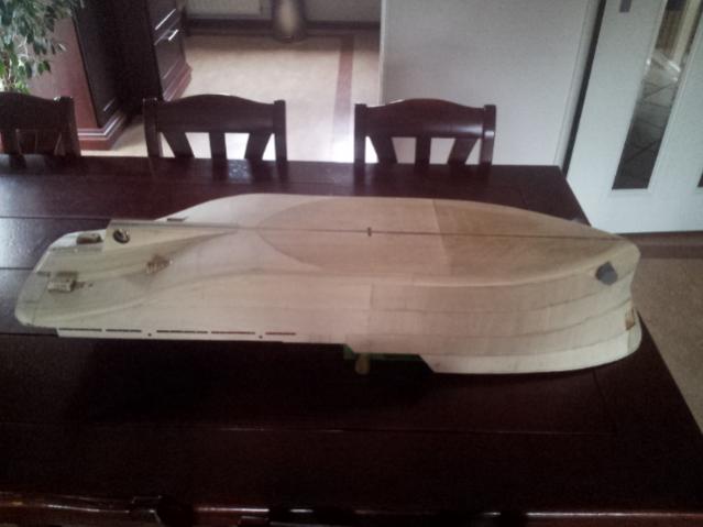

zo de romp is helemaal gesloten afgelopen 2 dagen lekker kunnen werken ik was vrij!
maar nu hoe verder?
eerst alles zo goed mogelijk in de vorm schuren dan G4 en daarna plamuren en weer schuren? of andere volgorde?
gr
Goed in vorm schuren, g4 behandelen, dan eventueel keperdoek aanbrengen met polyester of epoxy, dan schuren (opruwen) dan plamuren en schuren tot je romp helemaal strak is en dan lakken....

1 dingetje, ik zou als je geen heckschroef gaat maken toch het houten tussen stukje voor die fake schroeven weghalen en een stukje van die buis die toch bij het pakket zit (voor de boegschroef) in de doorvoer zetten met een kunststof steuntje voor die 2 fake schroeven.
Dan weet je zeker dat dit water dicht is.
