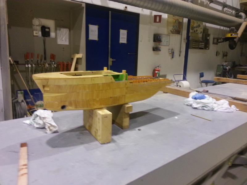

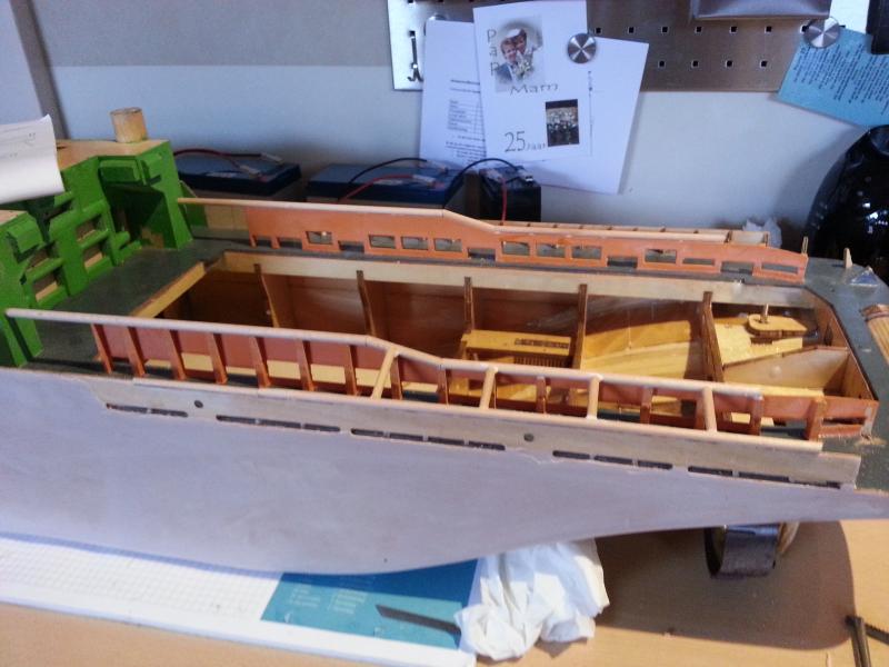

romp waterdicht gemaakt

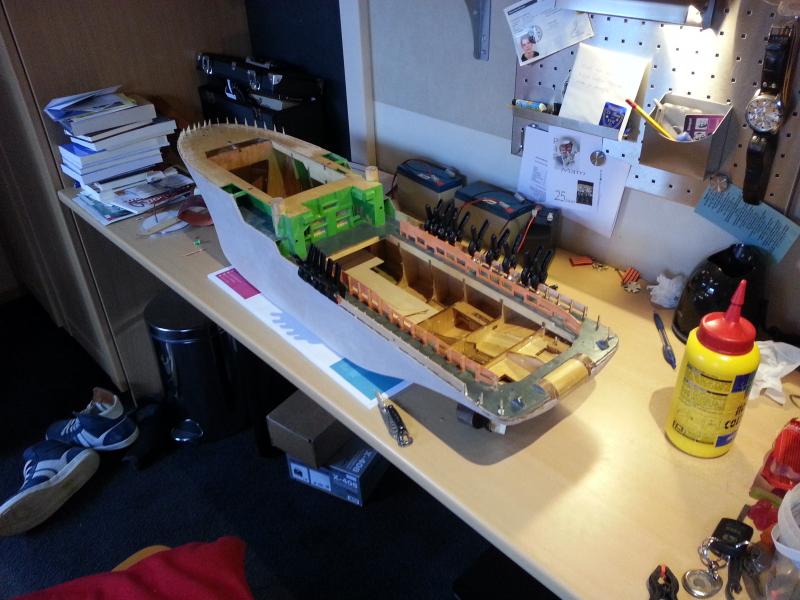

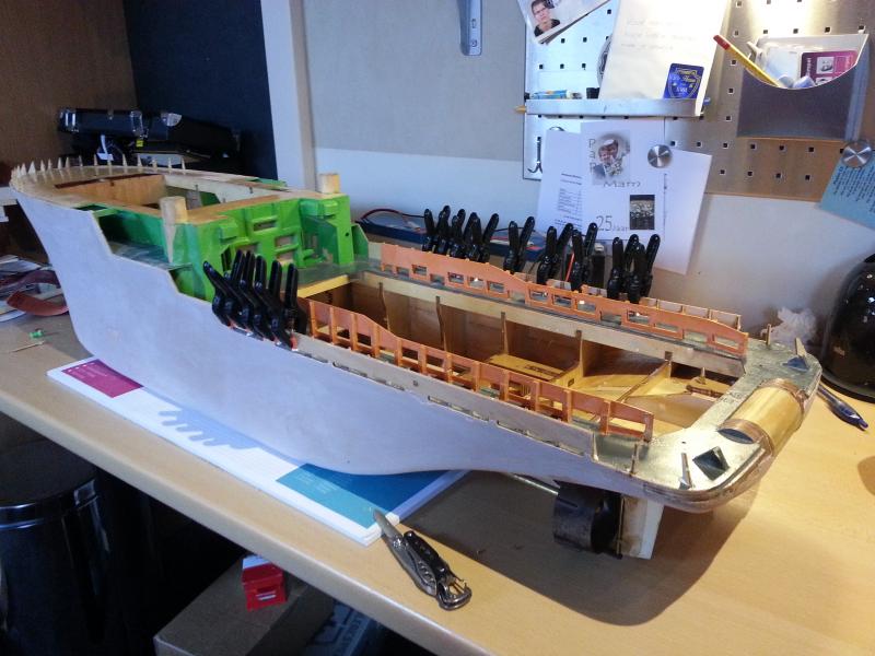

gisteravond ben ik bezig geweest met het waterdicht maken van de romp ik heb de romp van binnen en van buiten ingesmeerd met poly-pox injecteer hars. van binnen heb ik een lekkere dikke laag aangebracht vooral in de rondingen voor de extra stevigheid. vanmorgen was hij al aardig uitgehard laat het nog 2 dagen uitharden voor ik er mee verder ga, maar de romp is mooi stevig geworden. op na de volgende fase het plamuren en schuren tot alles in de perfecte vorm is.
foto' s

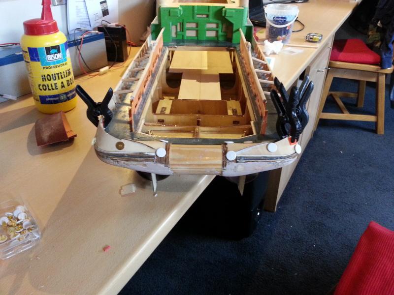

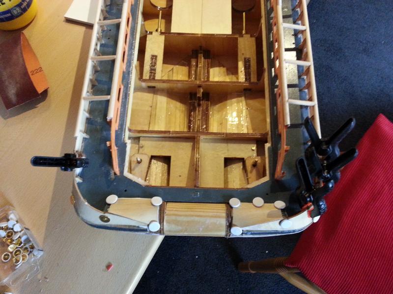

na een poosje afwezig weer aan de slag!!!

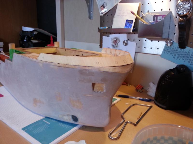

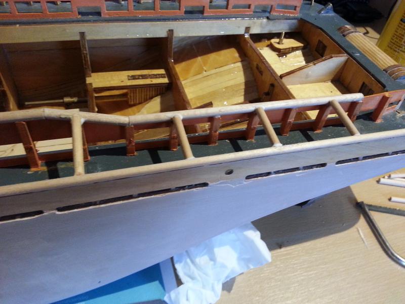

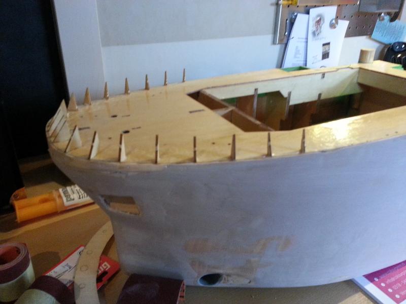

deze week me model weer tevoorschijn gehaald na een drukke periode op het werk en andere verplichtingen!

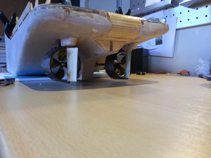

ik had me romp al redelijk glad geschuurd en geplamuurd daar nog wat afwerkpuntjes, deze week maar begonnen aan de straalbuizen de schroeven de roeren en stuk van de reling.
hier onder een paar foto's

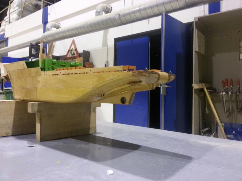

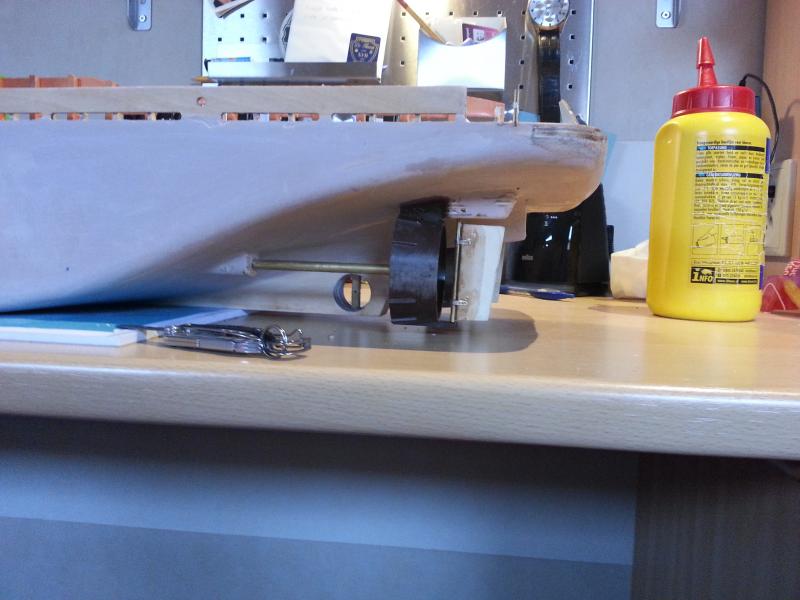

nog een paar foto's van het afgelopen weekend
Nog een paar foto's van wat ik dit weekend heb gedaan had niet veel tijd maar ben nu zo ver dat ik de laatste dingen kan plamuren en hem helemaal glad maken en dan eindelijk spuiten en dan een proefvaart.

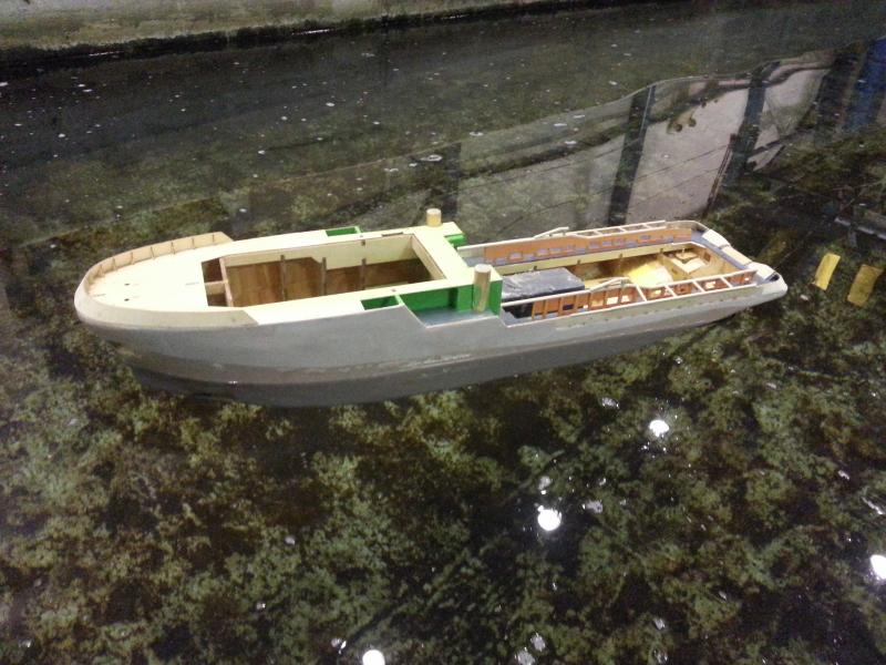

voor het eerst te water

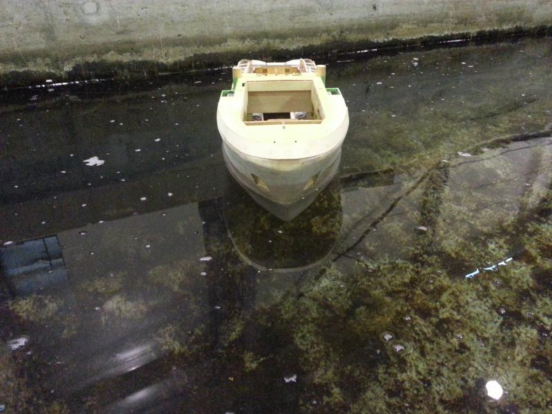

vandaag is mijn model voor het eerst te water gegaan!
hij lekte nog iets bij de boegbuis dus dat even verholpen daarna nog een keer geprobeerd. en zo lag ze er bij
full
full
full
