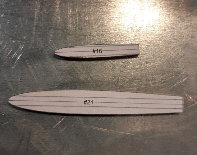

Met profili twee NACA 0009 geprint, en op de juist lengte afgekort, en op 4 mm sperrholz geplakt.
Framepje van 6 mm balsa, net zo dik als wat er tot nu is.
Netjes vastlijmen . . .
En twee stukken van 5 mm elk er tegenaan; de grootste rib is 15 mm dik.
(Niet vastplakken uiteraard, fixeren met plakban oid., dit dient alleen maar om er het gewenste profiel in te schuren.)

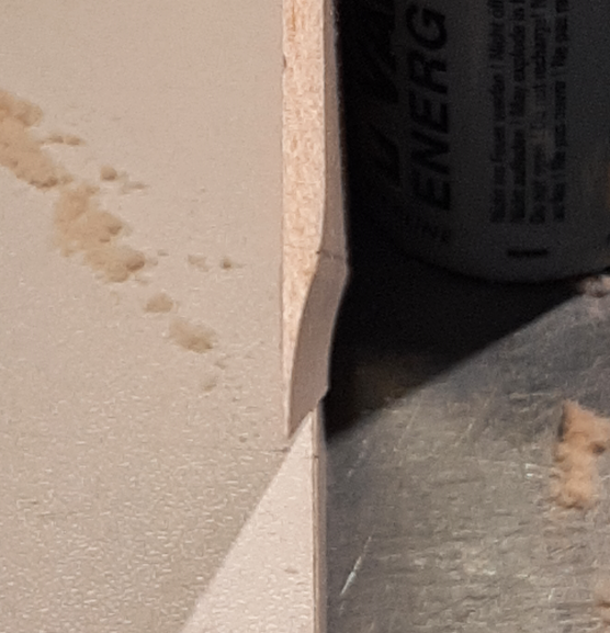

Beetje oversteken voor de Hohlkehle . . .
En nu schuren maar! :)

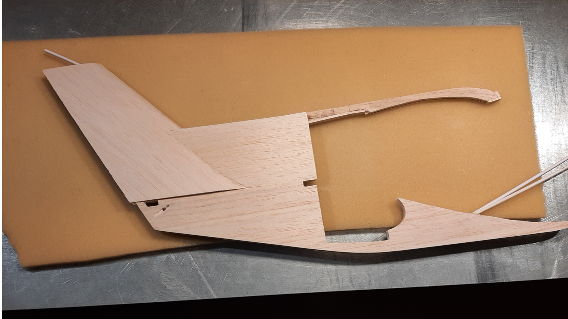

Weer een stapje verder.
Mooie uitholling (wat is de goede naam?) maken.
En plakken maar.
Moet toch op de een of andere manier aan de onderzijde nog het ontbrekende stukje hohlkehle eraan friemelen, dit lijkt een beetje raar.

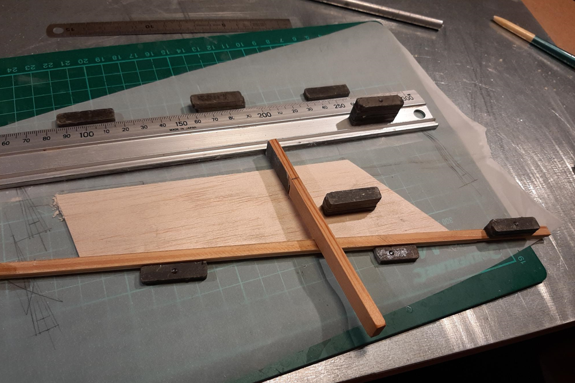

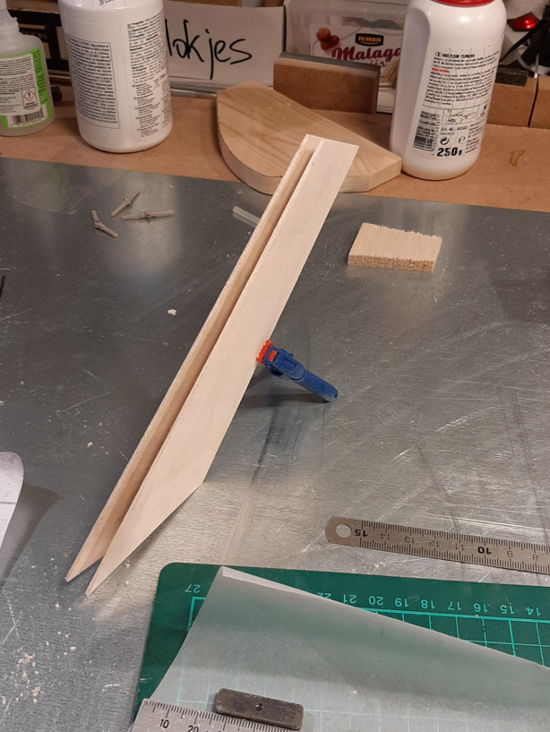

Liggertje van het richtingsroer de juiste afschuinig geven.

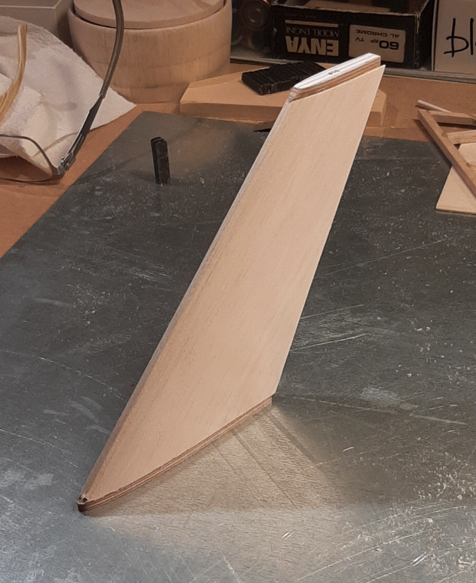

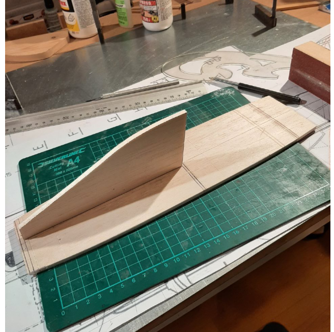

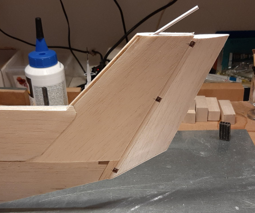

Zo.

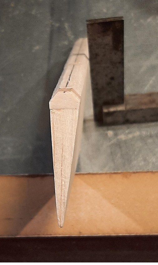

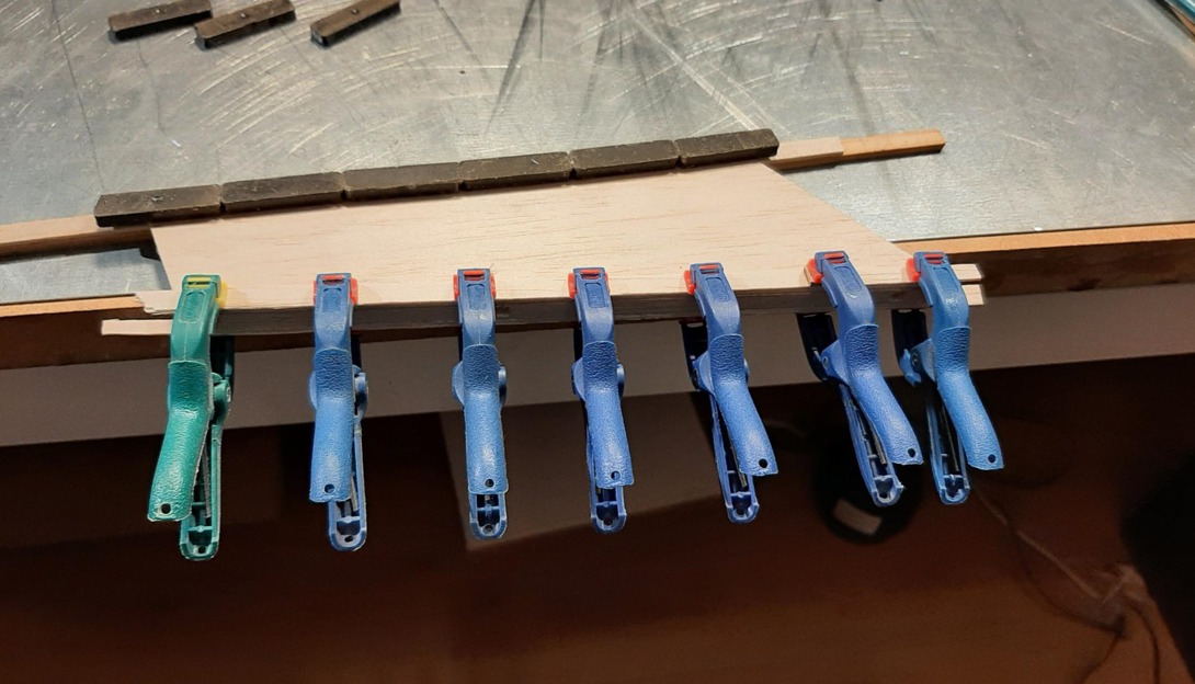

Toch een mooi stukje opgeschoten, de afgelopen dagen: het richtingroer!

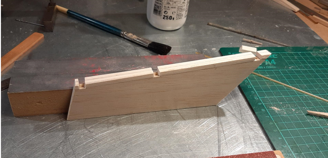

Achterlijstjes afschuinen.
Langzaam drogende houtlijm
Neuslijst
Langzaam maar zeker

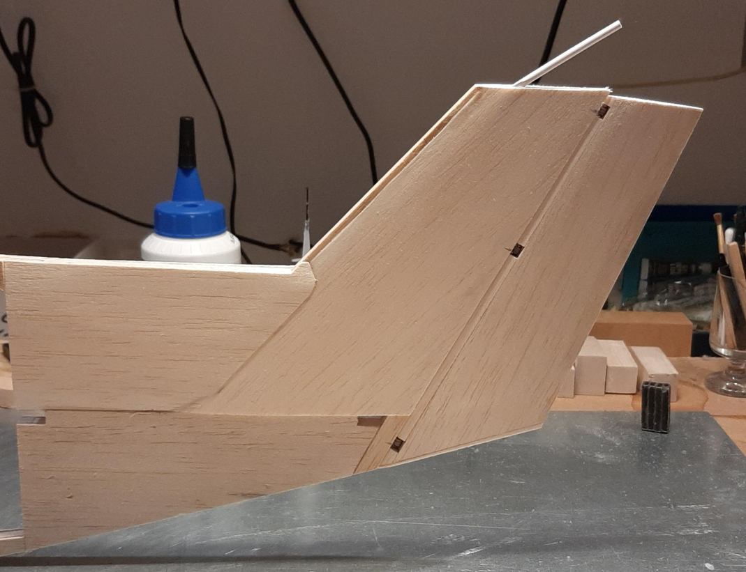

Tadaaaa . . .
Past!
Dat heeft wel de nodige voeten in de aarde gehad . . .)
Ik vind het mooi.

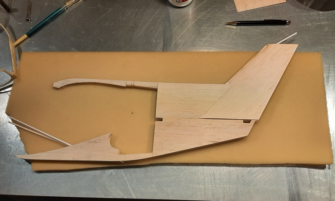

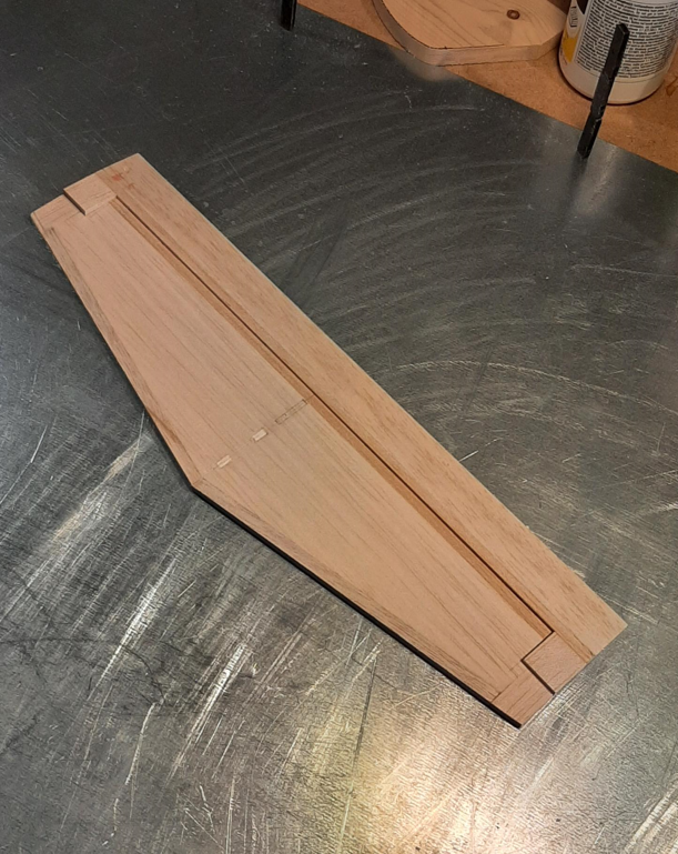

Toen heb ik het stabilo en hoogteroer er bij gepakt:
Dat is nu toch wel een heel lelijke vlakke plaat.
Ik denk dat ik die (ihkv. 'go the extra mile') ook maar gepropfileerd ga maken (NACA 0009).

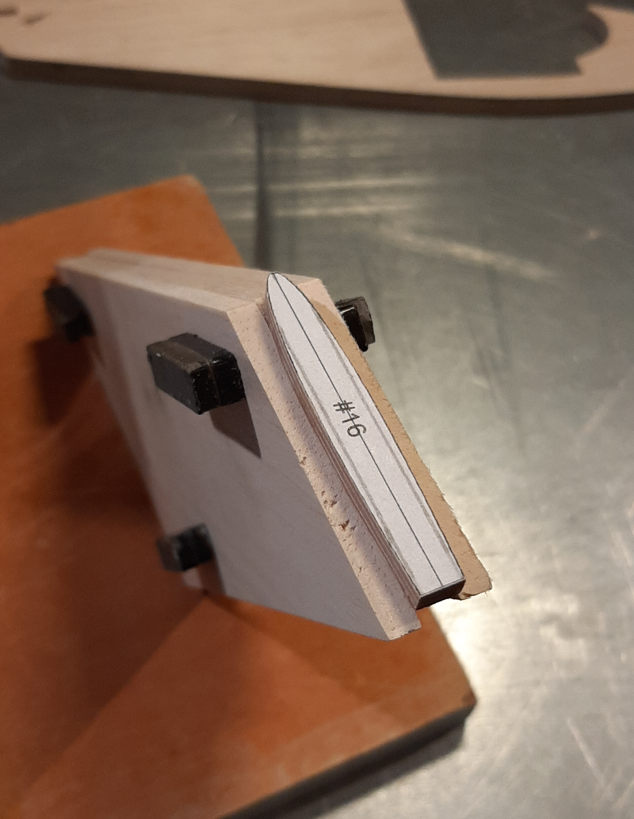

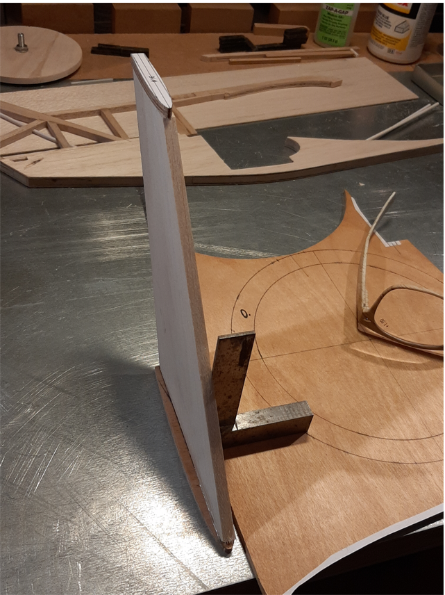

Langzaamaan aan de mal voor de kapjes begonnen.
Stabilo komt later.
Toch (slim, slim) besloten om één mal voor beide kapjes te maken (zoals Henri als ik me niet vergis al geadviseerd had).
Krijgt dit weekend nader z'n beslag.
Hoop ik.
