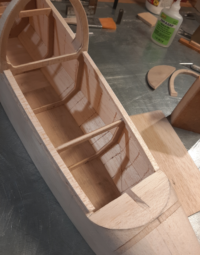

    Wat bedoel je met frame? Een basis om de kap op te bevestigen of een schaal frame over de kap?
  3. jan brilman
    12.500
    Een basis om de kap op te bevestigen.

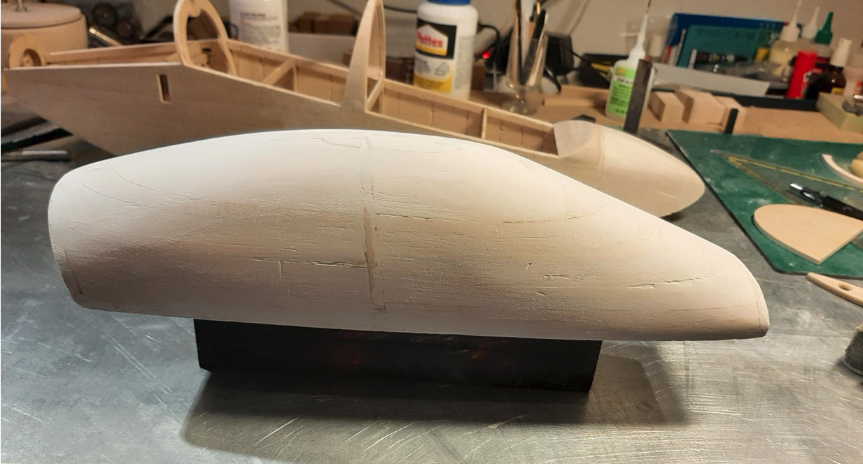

    Ik heb ooit een positieve mal gemaakt voor een motorkap en deed dat simpel met balsa > grondverf > plamuur > lak. Alles glad geschuurd. Is dat hier ook niet goed genoeg voor?
    Je trekt eerst een plaat plastic over de mal om echt een gladde mal te krijgen en dan het als kap te gebruiken plastic.

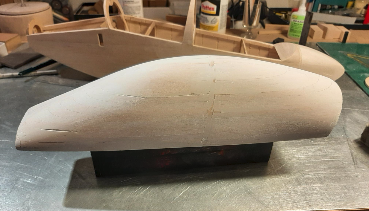

    Persoonlijk zou ik geen lakplamuur van Alabastine hebben gebruikt voor het vormen van de kap...
    Naar mijn ervaring is Alabastine lightweight filler wel goed geschikt, die is namelijk net zo goed schuurbaar als balsa.
    Wanneer de plamuur harder is dan het balsa krijg je het niet goed geschuurd, je schuurt steeds te veel balsa weg.
    Voor het gladmaken van de plug wanneer de vorm goed is (!), gebruik ik CA waarmee ik de plug aan de buitenkant insmeer.
    Dit wordt een keiharde dunne laag die je met fijn schuurpapier spiegelglad kan schuren.
    Zoals @MicropropSport aangaf heb ik inderdaad al behoorlijk wat canopy pluggen gemaakt en dat ook allemaal uitgebreid omschreven in m`n verslagen, maar hierbij dan twee voorbeelden, de canopy plug voor de Sea Fury en de Mustang:
    Balsa plug, waar nodig bijgewerkt met light-weight filler en CA toplaag:
    Het reliëf van het frame (moet hier nog geschuurd worden) heb ik wel van lakplamuur gemaakt, dat moet juist hard zijn:
    Daarna een laagje zwarte Humbrol erover als verklikkerlaag en nog eenmaal glad schuren.
    Als laatste een laag blanke lak (in dit geval Glitsa) over de plug.
    Voor een eenmalig kapje is dit voldoende, ik heb een "proefkap" zelf getrokken mbv waxinelichtjes...
    Als je een plug voor seriematig werk nodig hebt die onder een vacumeermachine kan is een gipsen plug handiger.
    Dan moet je eerst een negatieve mal maken van de houten plug, hier simpel in goedkope Action klei:
    Linksboven de oer plug, daarnaast/onder de gipsen pluggen voor serie productie (Sea Fury club project):
    Maar het kan op zoveel manieren...
    Ik heb ook meerdere canopies gemaakt met een PET fles, werkt nog veel eenvoudiger!
    Je hebt dan ook alleen de houten plug nodig, hoeft geen gipsen plug te maken...
    En je hebt geen vacumeermachine (of waxinelichtjes ;)) nodig!
    Zeker voor een eenvoudige (qua vorm) en eenmalige mal als voor de Fantrainer zou ik die methode gebruiken.
    De houten plug in een 2 liter PET fles fixeren en krimpen.
    Je hoeft geen rekening te houden of de plug lossend is, want je snijd/knipt `m toch uit.
    Hier zo`n PET fles canopy op m`n Miss Foxy Lady, zusje van jouw Strega!
    Van het in vorm schuren van de plug tot het uitknippen van de PET kap kostte totaal een half uurtje...
    Voor het basisframe zou ik de tip van @strutter gebruiken, dun, licht en erg sterk en vormvast!
    Succes!

    Dat lijkt me veel te rigoreus Jan!
    Het is een heel blok balsa, al bijna in de goede vorm.
    Misschien kan je de lakplamuur laag eraf schuren daarbij accepterend dat je soms wat 'teveel' wegschuurt.
    Met de lightweight filler van Alabastine (de pot heet "Extra Allesvuller") kan je ook mooi modelleren.
    Daar is het ook voor bedoeld, reparatie van kroonlijsten, etc.
    De lightweight filler is ongeveer net zo hard als het balsa qua schuren, dat gaat gemakkelijk en mooi.
    Als je over de gedroogde harde lightweight filler een laagje CA smeert dan krijgt het een net zo keiharde huid als het balsa.
    Met fijn schuurpapier kan je het spiegelglad schuren.
    Persoonlijk zou ik in dit geval de canopy met de PET fles methode maken.
    Maar er zijn zoals ook door Bas en Henri aangegeven vele goed werkende methoden, kies wat jou past.
    Succes!
    Groeten, Ramsres

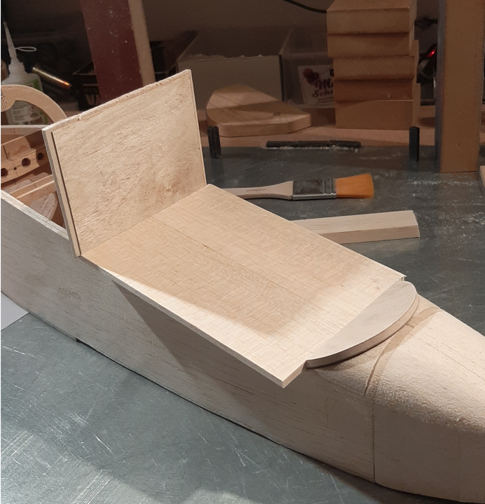

    En dan de laatste vraag: wat zullen we doen qua basis van de kapjes?
    Een helemaal dichte basis (pilootjes op plakken), of twee smalle latjes langs de zijkant?
    Ben geneigd nu maar eens voor de eerste optie te gaan.

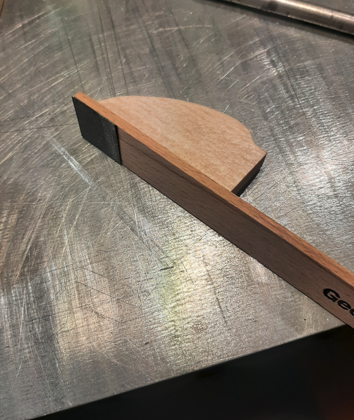

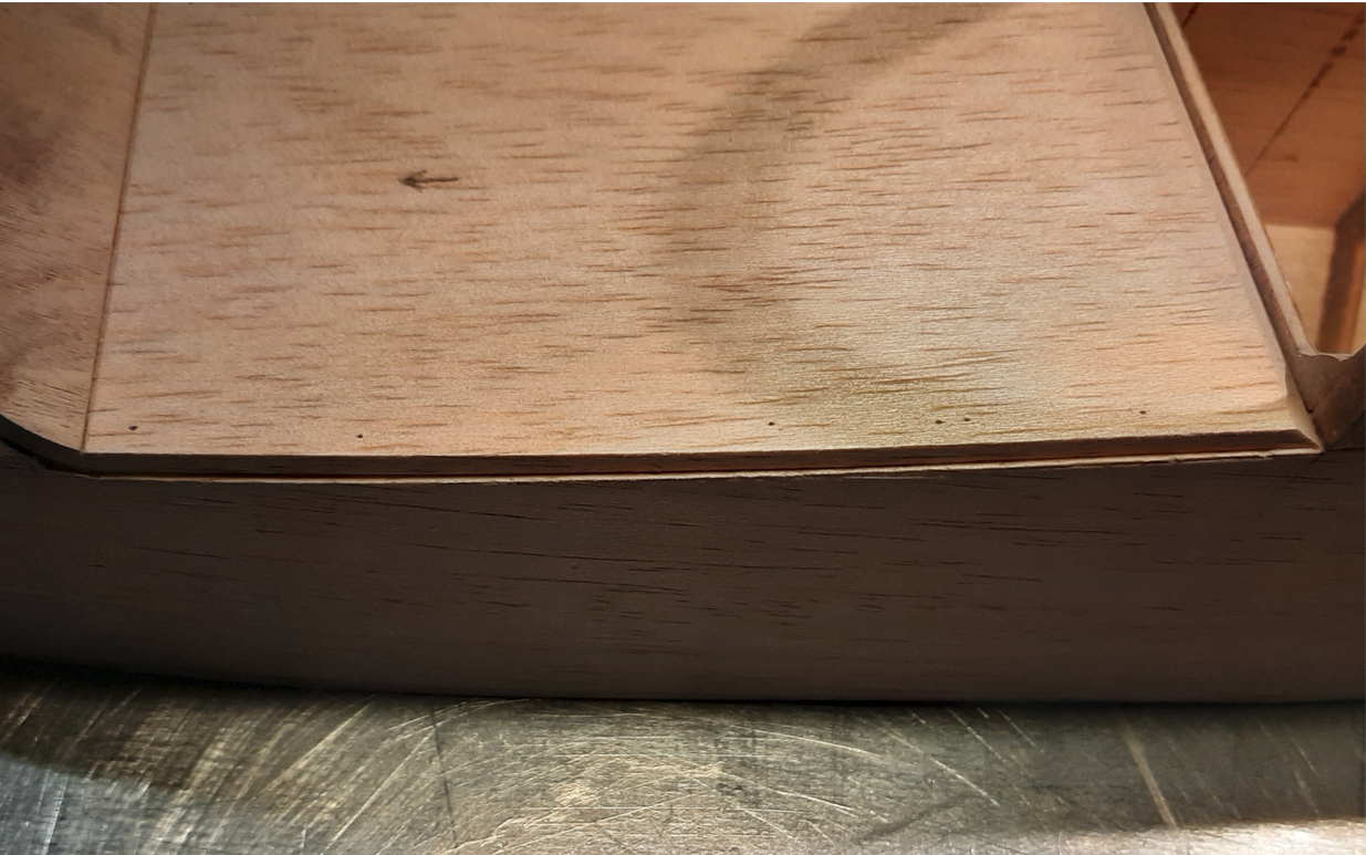

    Ik heb geprobeerd de 'basisplaat' de juiste vorm te geven, dat wil zeggen: de vorm van de romp volgend, maar dan aan beide kanten 0,5 mm smaller (de dikte van het materiaal van de kap).
    Dacht daar even een paar bochten af te snijden . . .
    Kan overnieuw beginnen. :mad:
    Wat ik volgens mij heel zorgvuldig moet doen: de plaat vasthouden, en dan aan de buitenzijde aftekenen.
    Uitzagen, en zover wegschuren dat alle potloodlijn precies verdwenen is.
    Dan de plaat ergens tegenaan houden, en wederom met potlood (stift = 0,5 mm!) weer een lijnen tekenen, en die ook wegschuren.
    Of kan het (veel) slimmer?

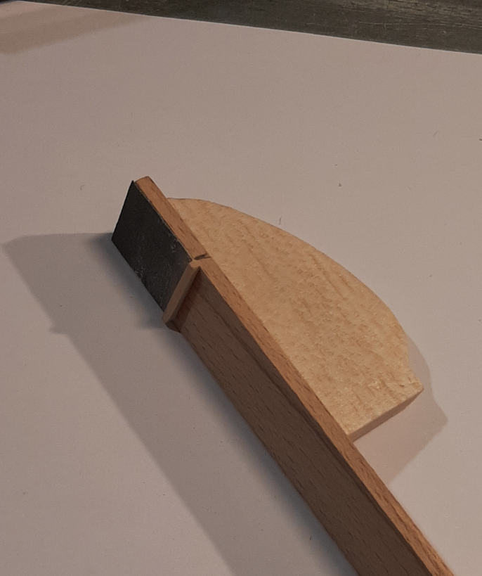

  17. Henri Kaper
    Henri Kaper verslagschrijvers
    25 nov 2006
    3.243
    Misschien zo? ...
    • Schilderstape op de romp plakken als bescherming
    • Basisplaat heel klein beetje oversized maken en verhoogd (met iets eronder) op romp leggen en vastklemmen
    • Speciaal schuurbalkje maken met stukje schuurpapier ter hoogte van de basisplaat en geen schuurpapier waar het over de romp, over de tape glijdt
      ... dat stukje schuurpapier 0,5 dik maken met iets tussen schuurpapier en balkje.

  19. jan brilman
    12.500

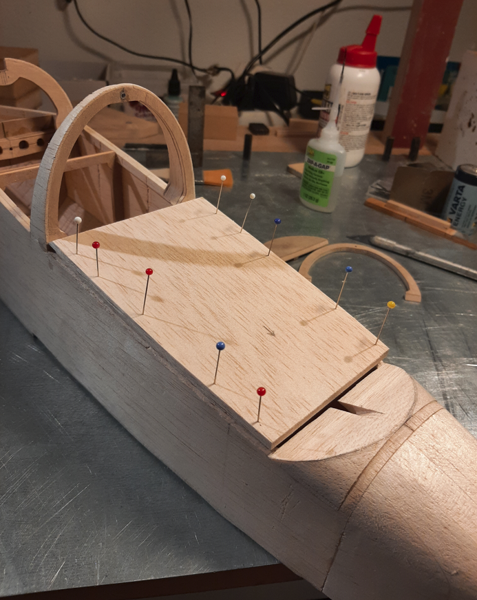

    Jazeker.
    Twee latjes die de basisplaat op enige afstand houden.
    Spelden in plaats van klemmen . . .
    Schuurtooltje, versie 1
    (Sterk) verbeterde versie, met geleidestrip!
    Resultaat: (nagenoeg) perfect.
    One down, one to go.
