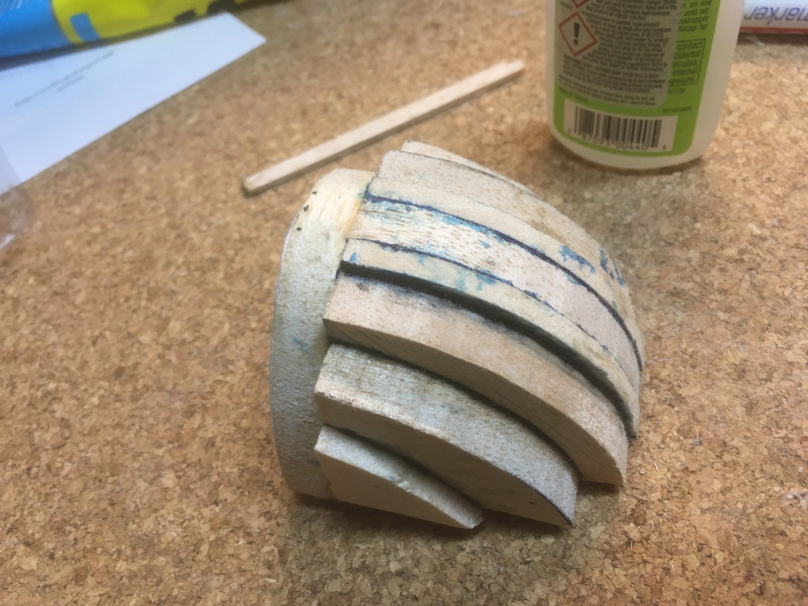

    Bread & Butter... stapelbouw... Langs contourlijnen een scheepsromp of vorm optrekken...
    Dat is dat dichtere schuim voor isolatie. Blue foam.
    Het laat zich wat beter modelleren dan styroporpiep.
    Met bread and butter… zit je met zeker 1 cm planken te werken en in beide gevallen met vullende PU.
    De PU schuur ik na 8 uur al, en laat hem niet 24 uur doorharden. Dan wordt de lijm harder dan het balsa.
    Bij de artshop hebben ze blokken modelleer schuim. Is ook mooi materiaal om mee te testen.
    Komt niet tegen balsaprijs.
    Diverse soorten voor beeldhouwwerkjes, of om tegenaan te boetseren... piloten koppen uit te gutsen...
    Want voor een beetje plank betaal je de hoofdprijs tegenwoordig…

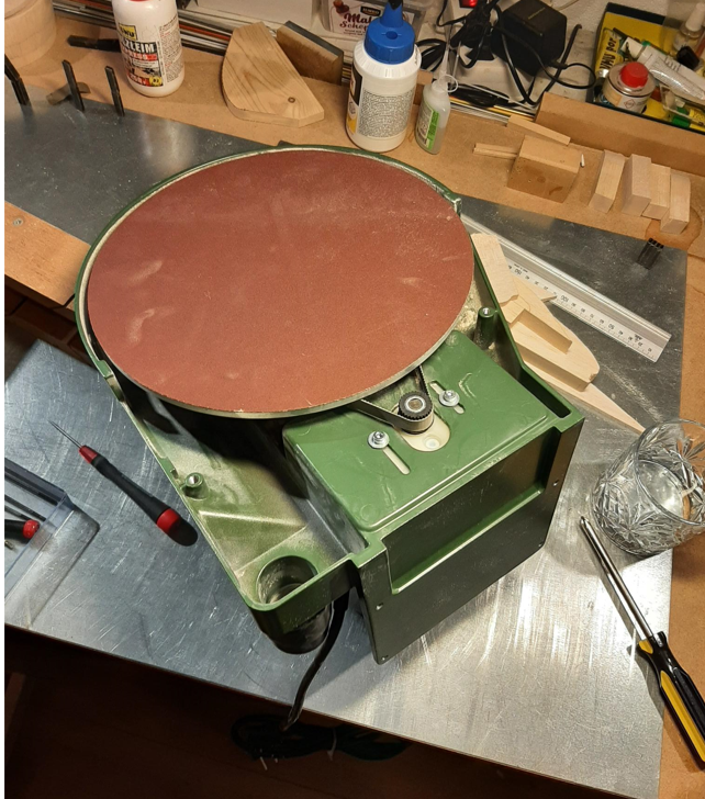

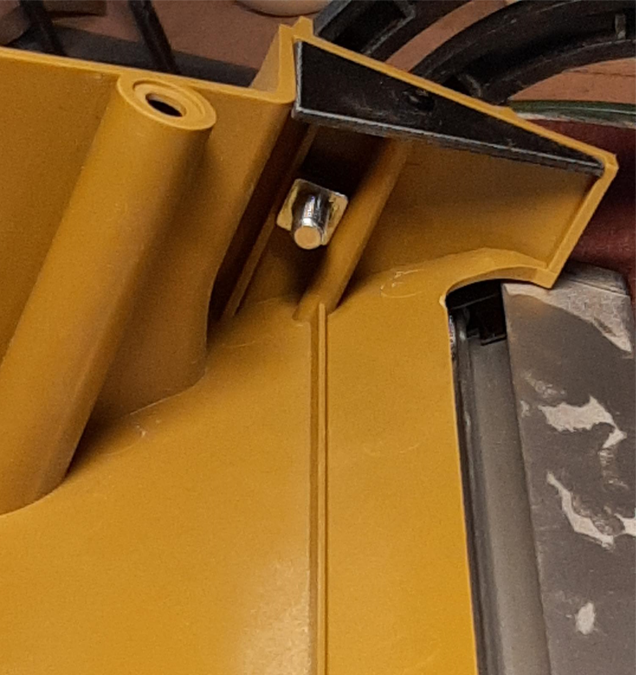

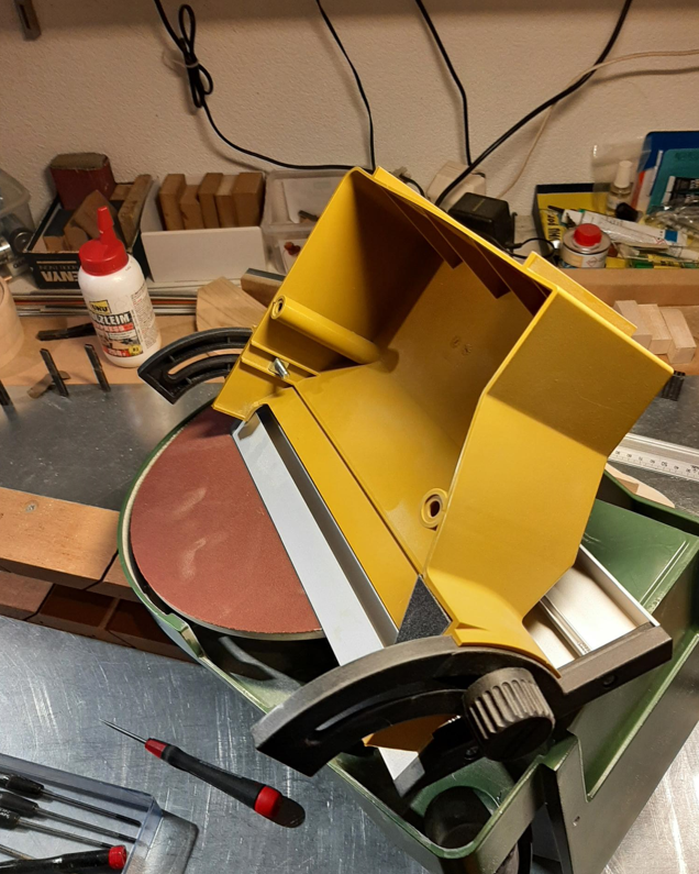

    Gedoe met de Proxon schuurmachine.
    Ik dacht, daar ga ik eerst maar even een nieuw blad schuurpapiwer op zetten, dat schuurt beter.
    Gewoontegetrouw schroef ik dan de schuurtafel voor de schijf weg.
    Vallen er moeren in de machine! :eek:
    Boel uit mekaar geschroefd . . .
    Zo zit dat dus; het is blijkbaar niet de bedoeling dat je 'm openmaakt.
    Maar nu het goede nieuws: bij deze nieuwe generatie machines kun je het oude vel zelfklevend schuurpapier en zonder problemen aftrekken! :thumbsup:
    Vroeger moest dat met stickerverwijderaar, eindeloos gepruts.

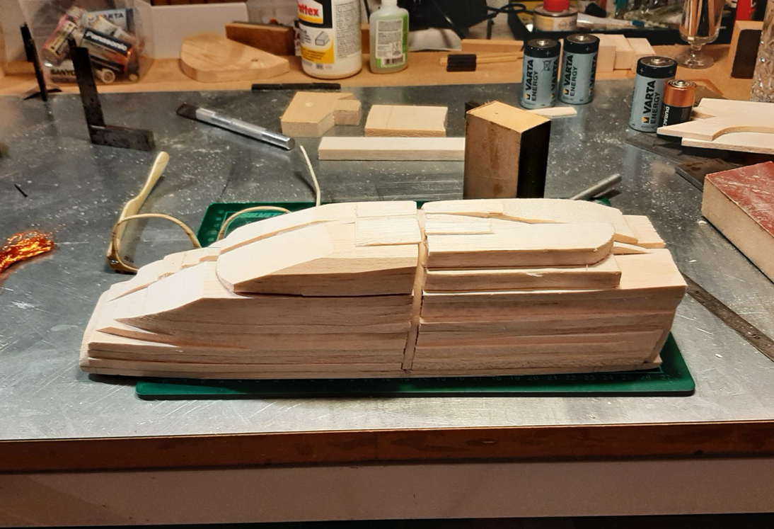

    Nu terzake.

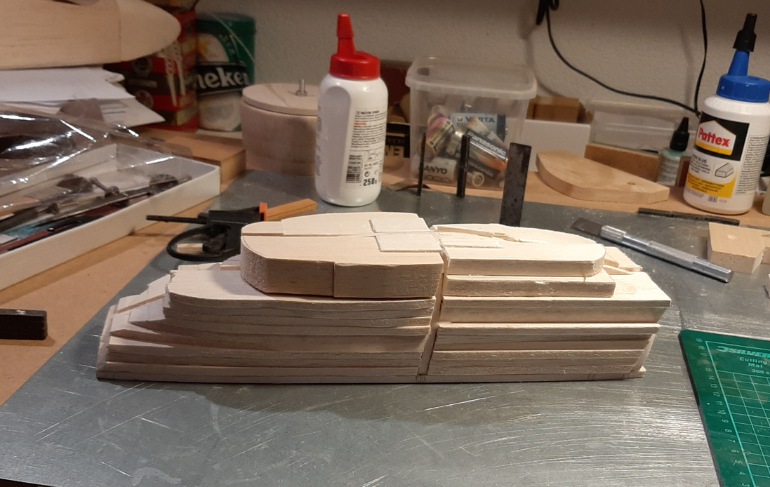

    Zover waren we.

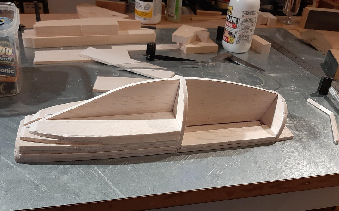

    Het nadeel hiervan is dat het wel klopt, maar dat alle stukken balsa die hier tussen moeten komen, allemaal afgeschuind en een beetje precies pas gemaakt moeten worden . . .
    Langzaam maar zeker.
    Maar dankzij het frisse schuurpapier . . .

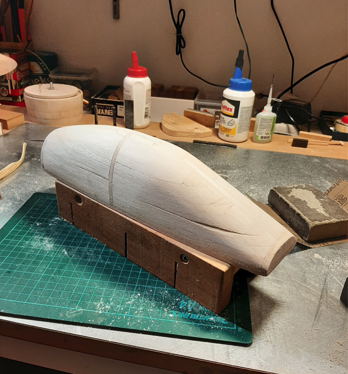

    Zover zijn we nu.
    Het grote schuurfeest kan beginnen, cq. voortduren.

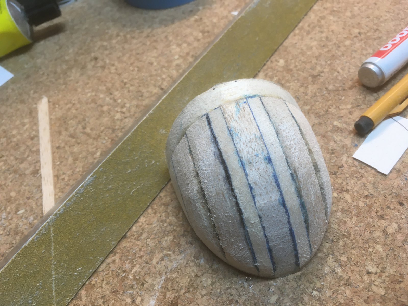

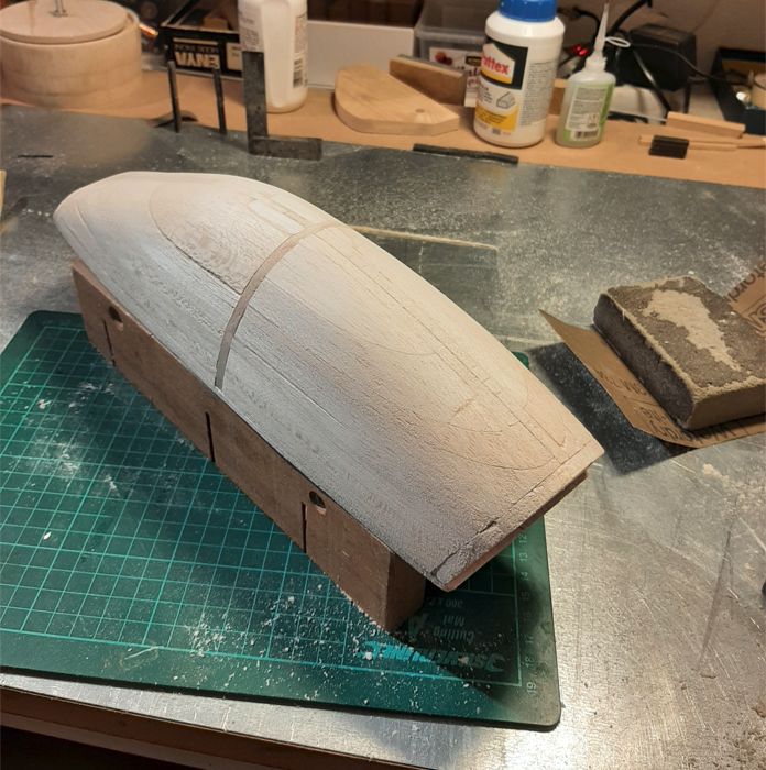

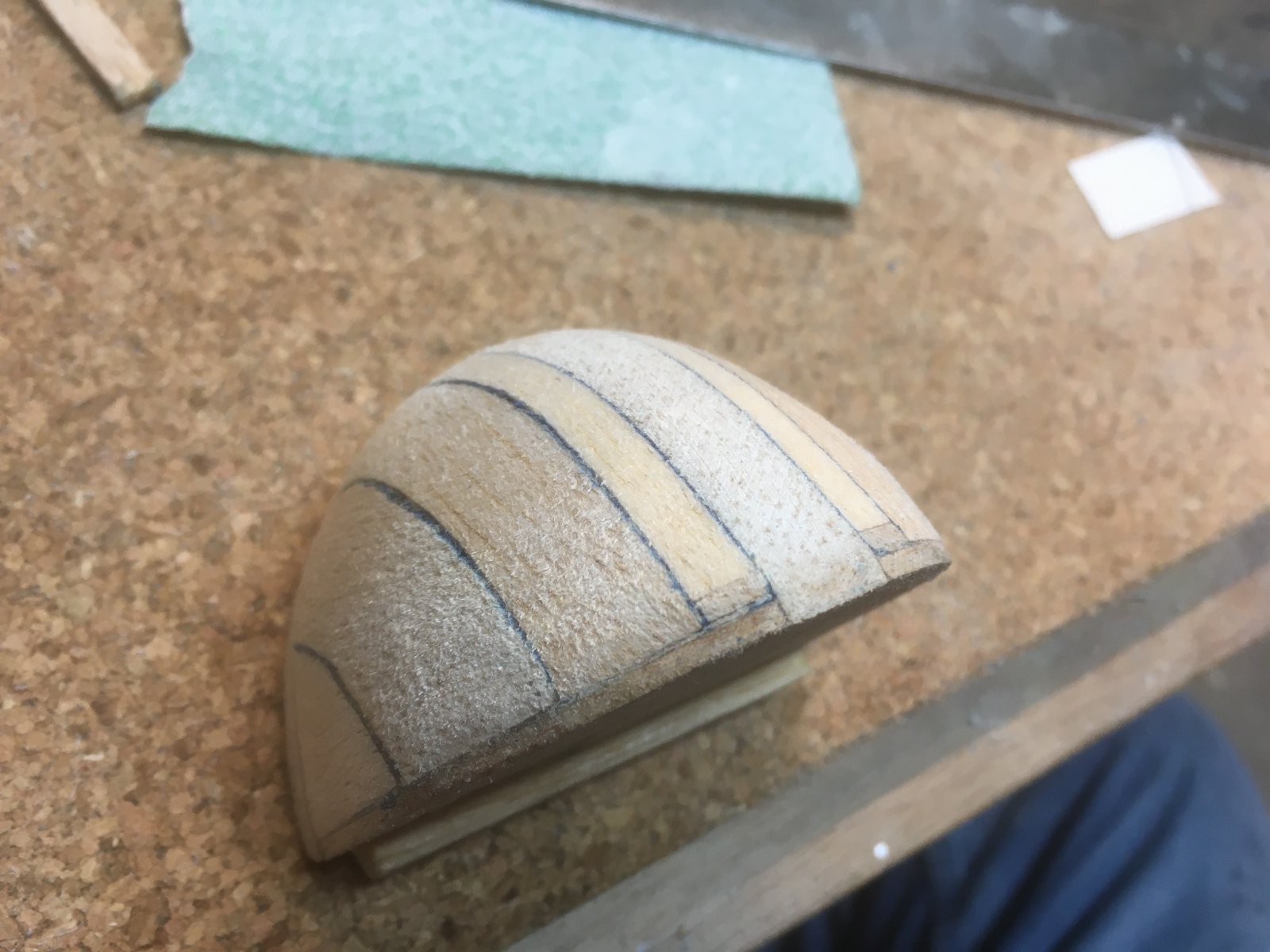

    Ik zou dat met de schuurlat doen.
    Dat schuurt al zeer, zeer rap. Grid 100.
    En goed licht er op.
    De lat is hier een stuk beplakt alu profiel.
    Zelfs dat stoft tot diep in de neus… erger de hele garage gaat onder!
    En dat met hele rustige halen.
    Schuurvoorbeeld... De contouren had ik iets aangesterkt met CA
    Ging de lat er niet te snel doorheen.
    Gevoelige contouren kan je ook afschermen met blauwe Tesa tape.
    Ga je er te veel door dan zie je dat, direct een vers teepje... en weer door...
    Blauw is viltstift. Dat geeft een goede contourindicatie...
    Zicht er op is alles...

    Opschieten is alles. Beginnen met korrel 80 of 60.
    En net wat Bas zegt; waar je niet verder wil schuren afplakken met tape.
    Dan wordt je vanzelf op tijd gewaarschuwd.
    Zoveel als mogelijk het schuurpapier op een lat. Prima voor bol en in 1 richting hol kan dat nog steeds.
    Pas op het laatst fijn schuren met het gevoel van de vingertoppen.

    Heb het met 100 gedaan... verse zat net op de lat... de laatste halen zijn geaaid eigenlijk...
    Fijnafwerking is de zaak te dichten en met spuitplamuur tot lak naar eindstadium, of spiegelglad. etc
    Oud gezegde... waar de neus vol van is, zijn de ogen in tranen... balsaaaa :D

    Klusje, hoor, best lastig.
    Maar goed, we zijn een heel eind.
    Toch hier en daar de grootte van de plankjes net te klein genomen. :mad:
    Daar komt nog het nodige plamuur bij kijken . . .

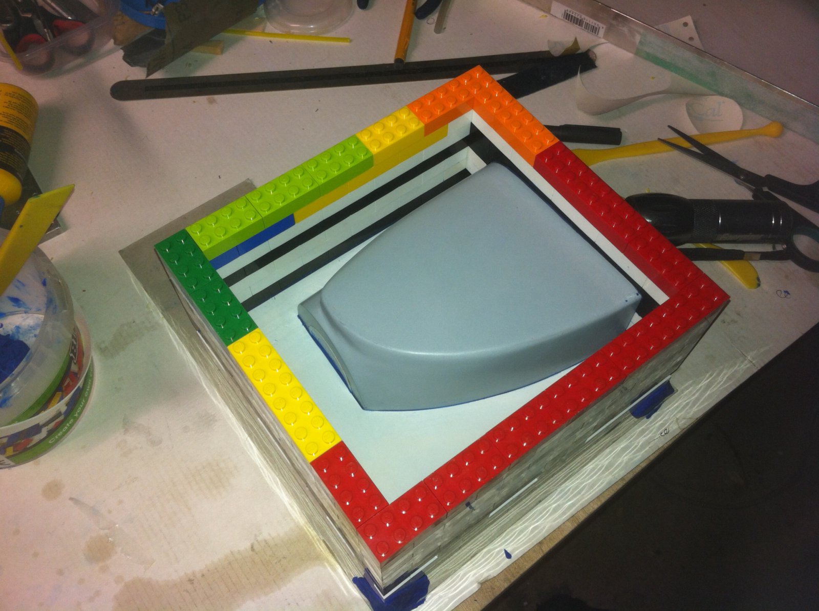

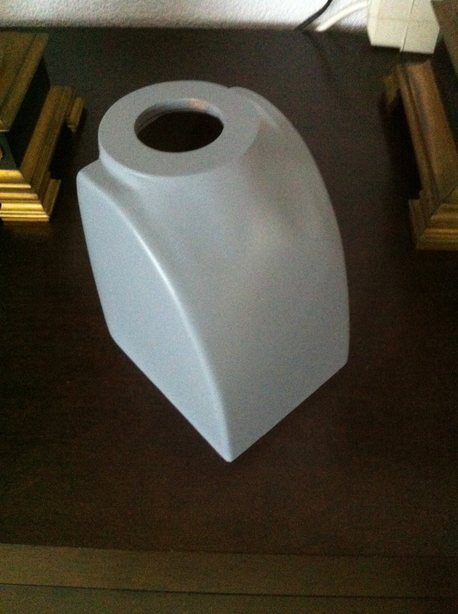

    Voorbeeld van een losbare plug...
    De overgangen, de getraptheid was lastig bij te vormen en ook te lossen.
    Het was een onderdeel van de verzonnen montage in de kap. Dus een clip lock. Wilde dat strak en exact hebben.
    Wat ValeO als schrijft… Je moet denken aan stapelbare frietbakjes...
    Bij mij waren dit dus die moeilijke hoekjes... die moest ik met de föhn met hitte
    bijmasseren... on the fly en opletten...
    Maar bij HobbyIn hebben ze een betere machine... Deze is DIY
    maar werkte verder goed...
    Bij losbaar moet je aan trapezium vormen denken.
    Dus de kap moet iets op een sokkel. Daarbij nadenken hoe je de overgang van kap naar romp wilt hebben.
    Daarin kan je sturen. Ook mag de folie niet achter de kap naar binnen slaan. Dan sluit je de plug in.
    Dus je moet de overgang ook daar bepalen.
    Verder moet de niet nuttige restvorm eveneens iets schuin aflopend zijn...
    Losmiddel heb je niet nodig... het verlijmd niet...

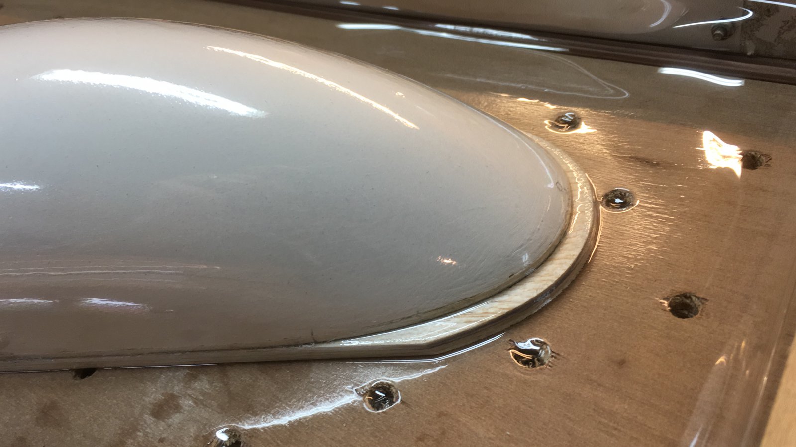

    Om een motorkap voor een Calmato Sport uit epoxy te kunnen maken een plug gemaakt.
    Deze zo strak mogelijk met de eerder genoemde technieken, plamuurtjes en lakjes.
    Netjes is netjes...
    Werd een eenmalige matrijs uit gips... en dus daning dat de plug losbaar was...
    Maar ook het toekomstig afgietsel... te lossen zou zijn.
    Strak is hierbij poepstrak. Schuurkrassen ga je zelfs zien.
    Hoe fijner je werkt, des te netter... het eindresultaat. Ook bij Dieptrek.
    Andere adres voor dieptrek... RC-Europe in Amersfoort.
    Coltec kan het ook, maar zal iets duurder zijn.

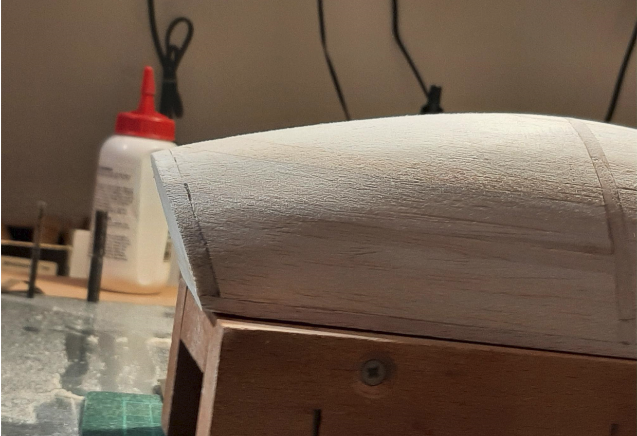

    Los van het oppervlak, da's nog niet goed, weet ik.
    Dit bedoel ik.
  17. MicropropSport
    12.205
    Nee, die afschuining zou ik opvullen.
    Bepalen of die overgang zichtbaar is... wegens het knippen...
    De contour achterop iets verzonken met een 1/2 mm tolereantie.
    Dus daar een vulling voor maken.
    Bij de kap van de KAOS zie je zelfs dat de folie al iets insluit.
    Dus onder de plug. Daar was het met beleid lossen. Want daar klemde het al flink.
    Maak dat invulblok dus tegengesteld schuin.
    Als je wilt dat de kap ook onderlangs recht door loopt.
    Is dat 1:1 dan zie je vertekening op de knik.

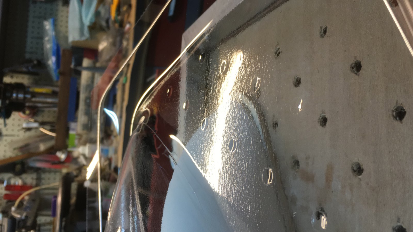

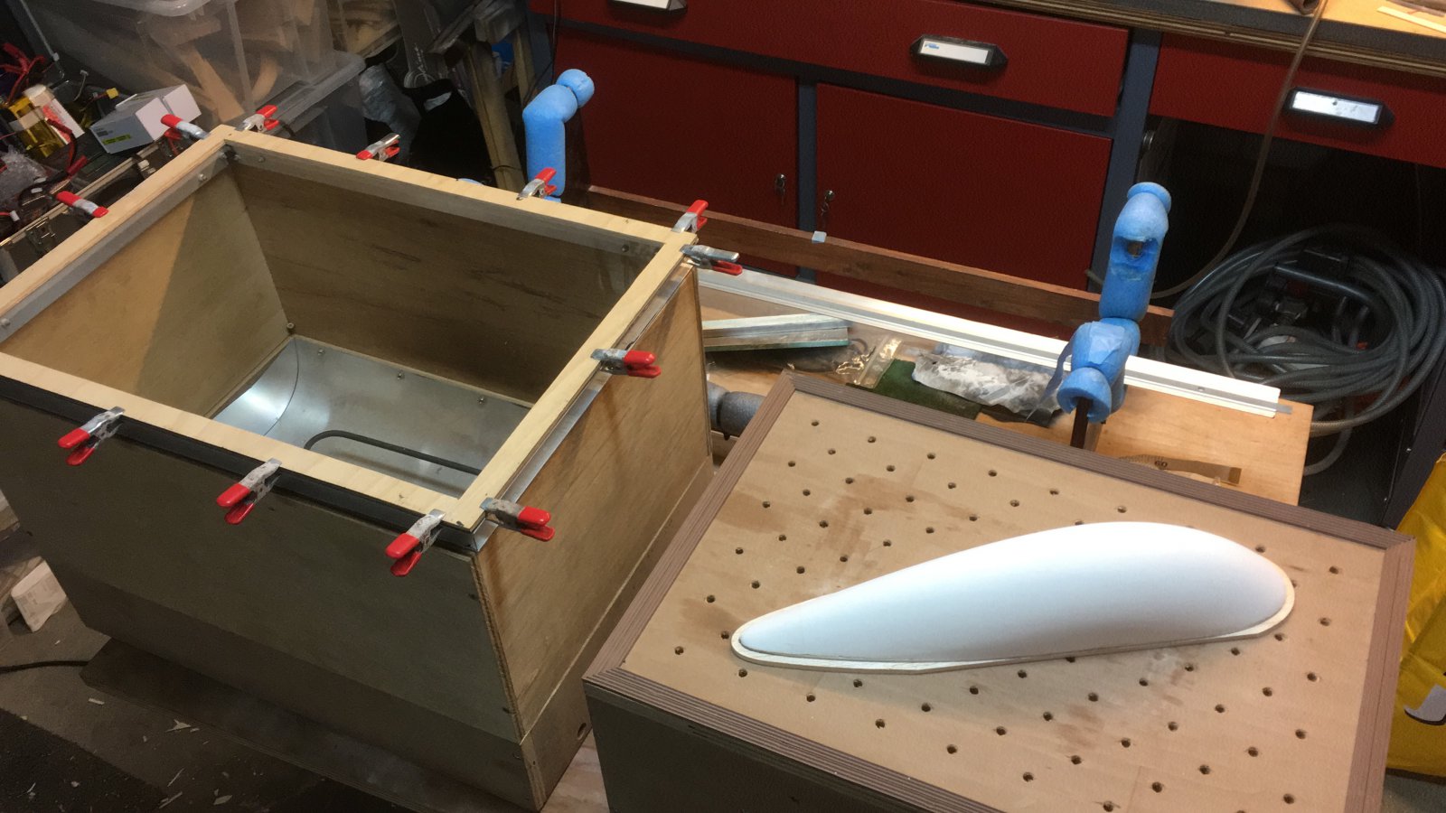

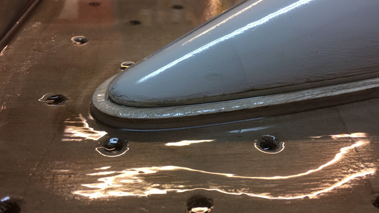

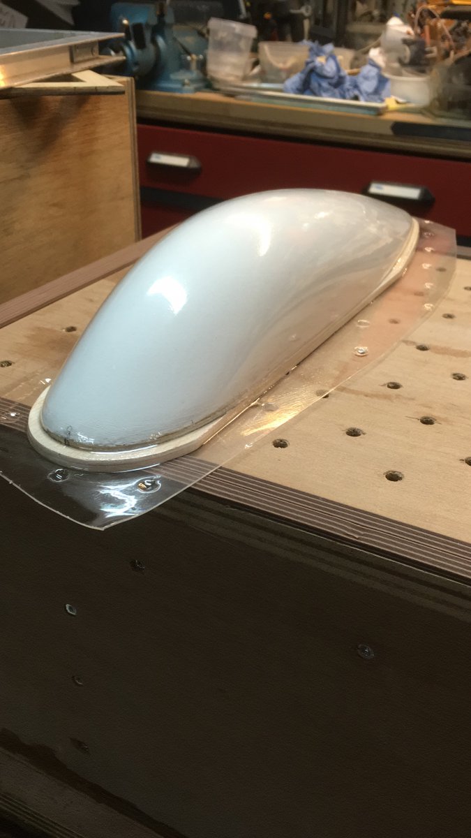

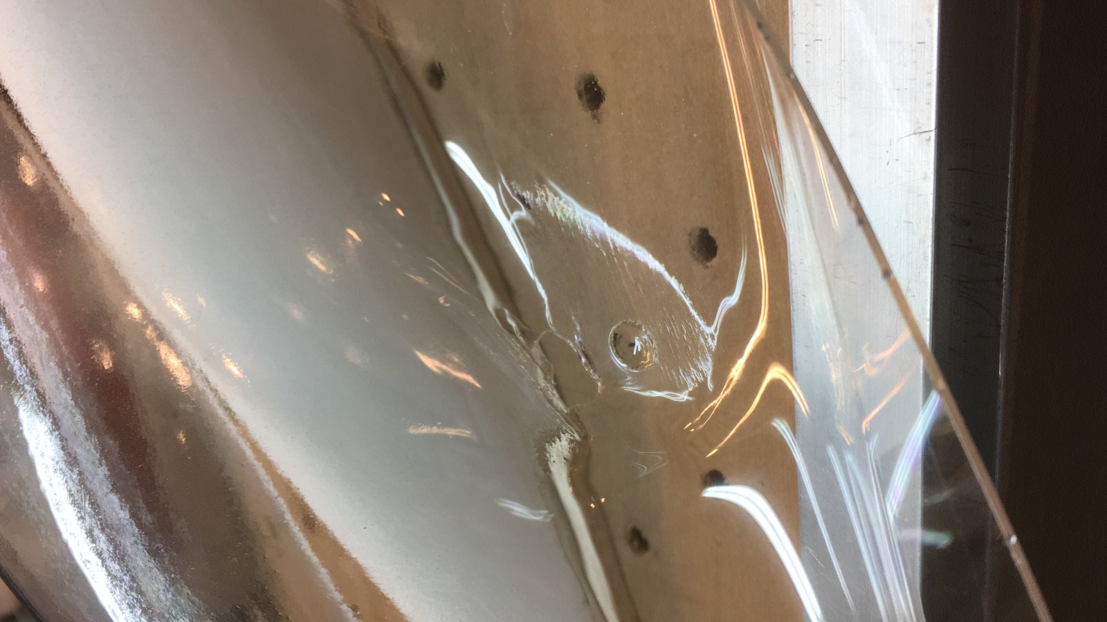

    Hier een voorbeeld van een mislukte dieptrek.
    Het is altijd eerst even aftasten met een eenvoudige vacuum box.
    De aansluiting onderin was lastig. Moets de grenzen van het materiaal bekijken.
    Maar de verhitte folie met een föhn bijgestraald met de vacuumbakafzuiging aan.
    En toen werden die trappetjes als gestoken...
    D602D24D-CC31-459B-80E5-51ADE24FFD79 2.jpg B309F0C7-CF55-4D47-AF40-B6313FC31FD1 2.jpg F4E9B9BF-3DFB-49BA-8925-5116D7DB5F97.jpg

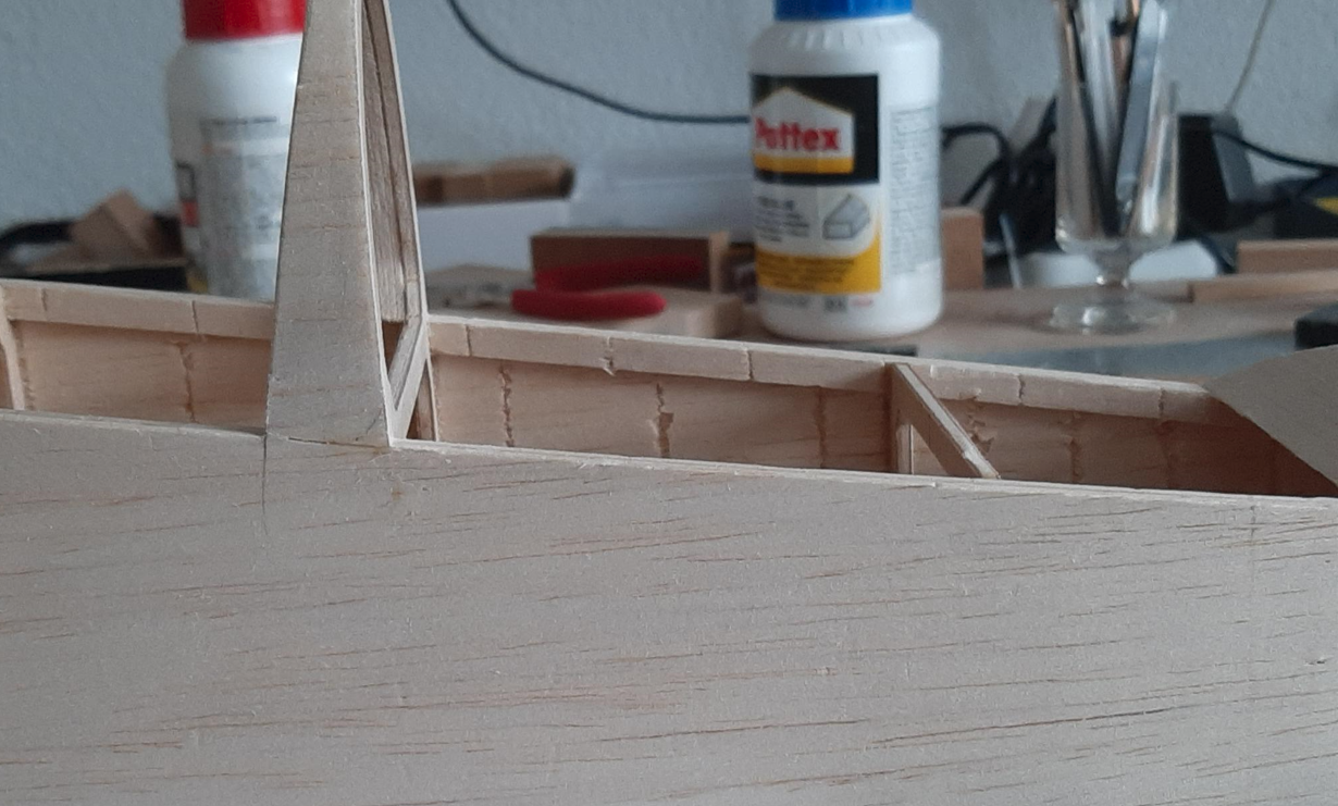

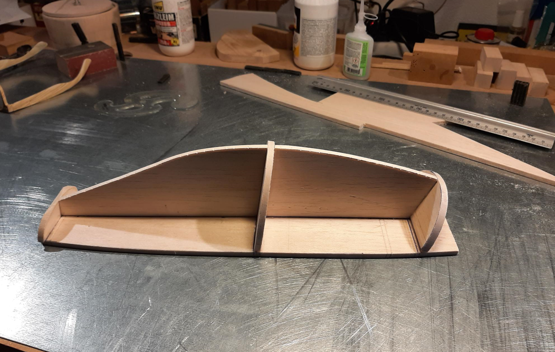

    Andere vraag: hoe zouden jullie het frame voor zo'n kapje opbouwen?
    Balsa?
    Versterkt balsa (matje?)?
    Laminaat?
    Sperrholz?
    Die mooie ronde stukjes heb ik er maar eerst weer uitgehaald, dat maakt het alleen maar dubbel lastig . . .
  20. strutter
    strutter PH-SAM
    17 sep 2006
    4.465
    Haarlem
    Een paar strookjes 0,4mm ply over het spant op elkaar lijmen met groene Zap.
    Iets overmaats, kun je het later op maat schuren.
    2-3 laagjes maakt het tevens beresterk :yes:
    Groeten Ralf
