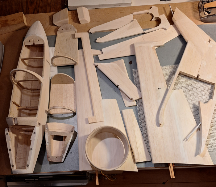

Leek me toch meer dan zonde om het weg te gooien of in de fik te steken.
Gisteren de boel eens verzameld:
vervolgens in de poriënvuller gezet, en weer geschuurd.
Voor een paar onderdelen gewogen, voor en na lakken en schuren, en ziet.
voornatoen.
5,846,318,05%
10,4011,066,35%
48,6950,132,96%
117,14119,492,01%
Kortom: bijna verwaarloosbaar.
Binnenkort glassen?
