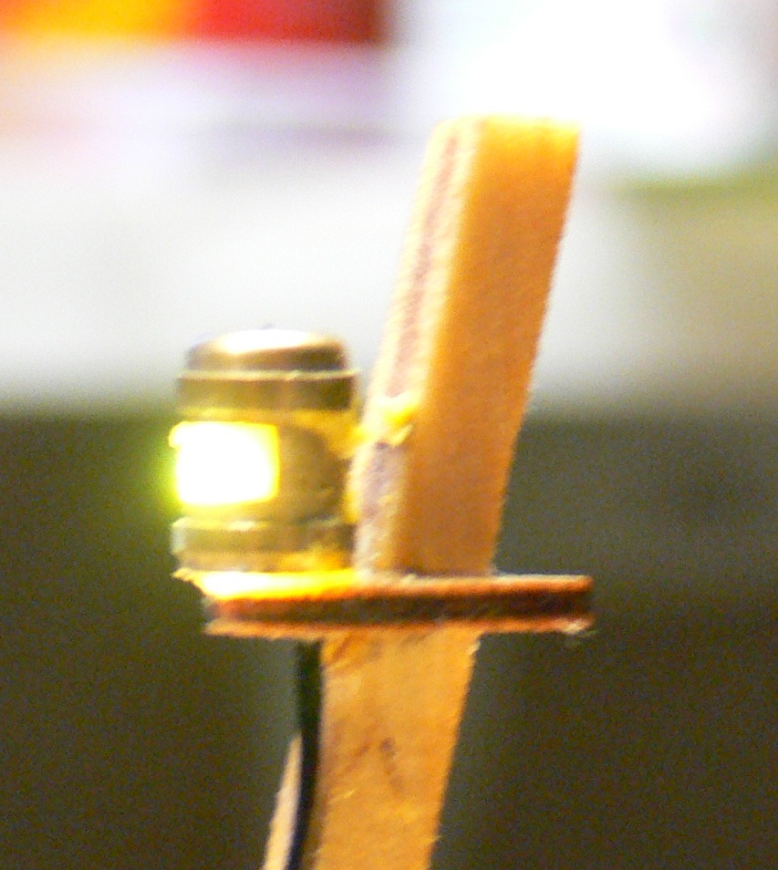

    Zo... Even weer nieuw leven hierin blazen met een tip.
    Zojuist iets met succes geprobeerd:
    Op mijn nostalgische DDR-jachtje "Müritz" wilde ik bij nader inzien toch verlichting hebben. De keuze viel op SMD-LEDs.
    Ik had alleen maar witte. Wat te doen?
    Een beetje epoxylijm aangemaakt, een druppel Tamiya clear green er doorheen gemengd en dit lichtgroene goedje in de messing armatuur van het stuurboordlicht laten vallen. (de opening waar het licht doorheen schijnt afgeplakt)
    Vervolgens de SMD-LED erin gedoopt en de zwik laten drogen.
    Idem met Tamiya clear red voor het bakboordlicht en een ietsiepietsie Tamiya yellow voor het toplicht. (geel, omdat zo'n SMD-LED best fel is; een beetje gele verf zwakt dat felle licht iets af en kleurt het.)
    De armaturen met een klemmetje vastgezet op de plaatsen waar ze horen.
    Gevolg: de (kwetsbare) SMD-LEDs zijn nu in massief Epoxy gegoten en de verlichting zit muurvast.
    norwin en Lex Verkuijl vinden dit leuk.
  18. Roel van Essen
    Roel van Essen Forum veteraan
    13 jul 2002
    13.630
    Betuwe
    En een paar plaatjes:
    Navigatieverlichting:
    Schijnwerper erbij:
    Toplicht, 8mm hoog:
    Bakboordlicht:
    Zoeklicht: P1450801.JPG
    Dat zoeklicht (totale kosten: 3,40 Euro) is overigens ook makkelijk te maken:
    Een felle LED met standaard-afmetingen en de bijbehorende reflector drukken.
    Een stukje messing buis afzagen waar de reflector exact in past (1/2 inch inwendig) en er een gaatje in boren. Daar een M2 boutje inzetten en met een moertje M2 vastzetten.
    Draden aan de LED solderen en isoleren, vervolgens haaks ombuigen.
    Reflector + LED in de buis drukken zodat de achterzijde van de LED niet meer uitsteekt en vastzetten met een likje CA-lijm.
    Vervolgens de achterzijde van de LED + reflector volgieten met epoxylijm en lekker laten drogen.
    Een gaatje boren voor de bout M2 en die ergens in de opbouw vastzetten. Gaatje boren voor de draden van de LED en die aansluiten.
    (Ik bedien 'm met een mini-servo waar ik een micro-switch op heb gelijmd... Simpel en toch eenvoudig.)
    MikeMohawk vindt dit leuk.
