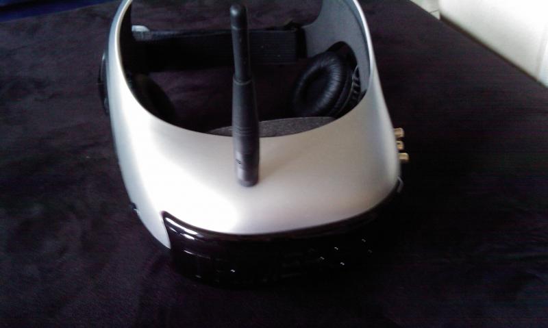

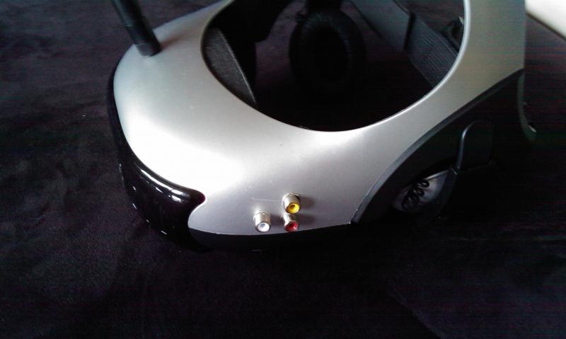

De bril van Sven heb ik omgesoldeerd en het was een dagje werk. Enige wat je echt moet verwijderen is de gyro. Verder is het solderen, boren en vijlen. Ik hb de mijne op een 1300mAh 1S lipo draaien en heb het ontvangst gedeelte met een 3DBi antenne gemaakt. Zal er nog wel foto's van posten.
full
full
full
De accu zit achter het trimersion glas en is een accu van een HTC tytn. Lekker plat en past er net achter.
