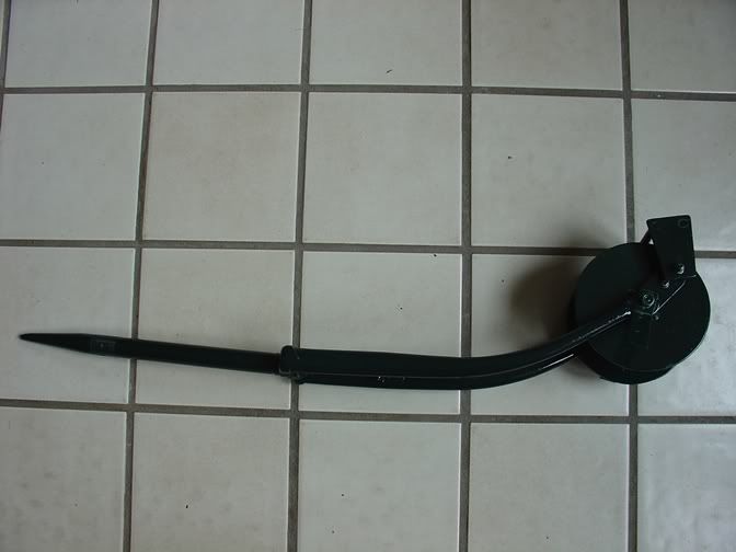

Ik heb destijds de keer rol gemaakt van de voorvork van een fiets.
Met tevens een lijn geleiding erbij.
Zet je die wel vast met een of twee extra 'scheerlijnen'?
Er zijn in de wereld twee mensen overleden door een losgetrokken keerrol, die (eenmaal los) door de nog aanwezige spanning in de lijn als een speer richting piloot vliegt ...
Een zandzak er aan vast binden of een flinke chute werkt ook. Als ie maar afgeremd wordt.
Dirk.
Als je word gedood door je eigen keerrol had je hem ook niet echt ver weg staan geloof ik. desalnietteplus zijn twee extra scheerlijnen zeker een noodzaak. Een keerrol van een voorvrok lijkt me een goed plan. gewoon met wiel er nog aan alleen dan zonder spaken (en velg).
Het wiel op je fietslier moet ook een soort rem hebben of elkgeval een vertraging zodat hij niet eindeloos blijft draaien na het trappen. Anders zul je snel je lijn uit de knoop moeten halen.

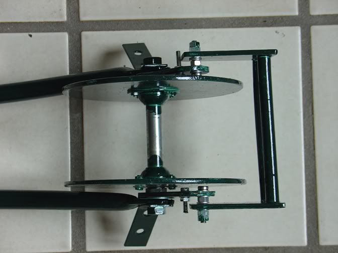

Aan de as zitten twee punten waar de beide scheerlijnen aan verbonden kunnen worden zodat hij niet weg getrokken wordt als er te veel spanning op komt.
nogthans duidelijk zichtbaar op de 2e foto :)
kom je met je lijn nooit aan de binnenzijde tegen de boutjes die er zitten?
Dan vergis je je denk ik in de krachten die optreden.
Ten tweede: er lopen twee lijnen naar de keerrol die er aan trekken. De ene loopt horizontaal, de ander meer of minder steil. Een loskomende keerrol zal een baan volgen min of meer in het midden van die twee. Dat is een behoorlijk geoptimaliseerde baan richting jouw zelf.
Nog even over die afstand: dat was op officiele wedstrijden (F3B of F3J) 400 m lijn, 200 m afstand!!!
Dirk.
Ik heb er tijdens het testen nooit iets van gemerkt dat de lijn over boutjes liep.
Nou moet ik zeggen dat ik er nooit bij de keerrol gestaan heb omdat te constateren.
Wat Dirk zegt heeft hij zeker een punt, veiligheid gaat voor alles dus goed vastzetten is een vereiste.
