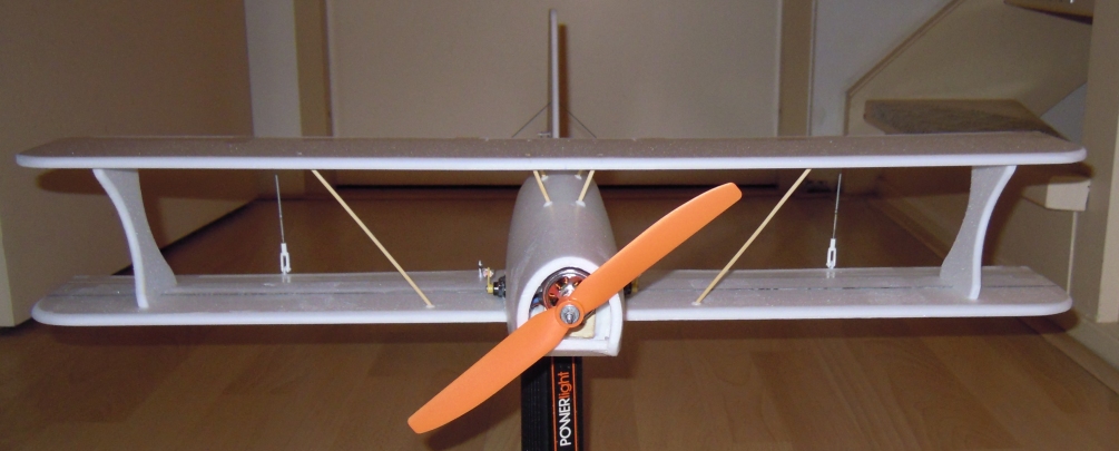

Dit is 'm:
Het carbon was op dus dit keer maar saté prikkers om de boel te verstevigen:
De bovenvleugel is iets verder naar voren geplaatst dan bij de vorige versie omdat ik niet helemaal goed uit kwam met het CG.
Nog helemaal niks aan afwerking gedaan. Eerst maar eens kijken of het vliegt.
Onder aanzicht. De lipo komt met klitteband tegen het motorschot:
Op de foto's vertekend het beeld soms een beetje en lijkt alles schots en scheef, maar alles staat keurig recht. Zelfs de staart staat recht dit keer!
De gebruikte servo's hebben wat speling van zichzelf en dat is jammer. Die servo's (van het merk PowerHD) hoef ik dus niet meer. Maar goed, ze zitten er nu in en ik doe het er maar mee.
Al met al is het geen moeilijk ding om te bouwen. Ik denk dat ik er zo'n 12 uur mee bezig ben geweest. Ik kon ook wat kleine dingetjes hergebruiken zoals servo stangetjes. Dat scheelde weer meten en solderen. Het is natuurlijk ook niet de eerste die ik bouw, dus dan gaat het ook al een stuk sneller.
Morgen eens kijken of versie III in de lucht wil blijven, ik heb er goeie hoop op. Daarna ga ik de puntjes op de i zetten. Misschien zelfs wel weer een spuitbus ter hand nemen, ik weet nu hoe het niet moet.
