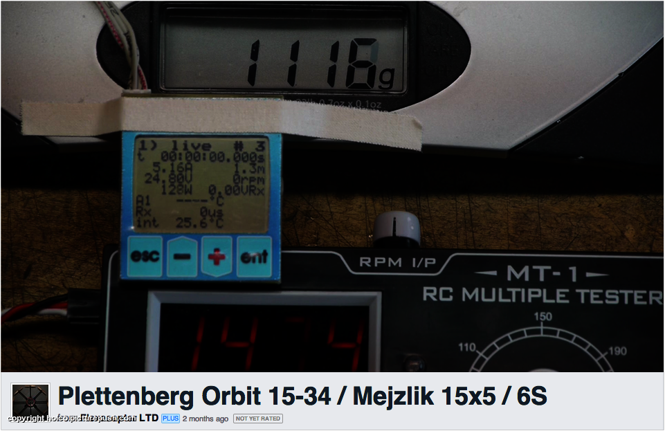

Natuurlijk kan het met lichtere en lagere KV motoren nog efficiënter als het enkel om het liften van een gopro gaat en je geen rekening houd met andere aspecten die bij een correcte setup horen, maar als je deze hexa inzet met een AUW van rond de 7Kg (Zenmuse/GH3/DJI retracts) wordt het een heel ander verhaal, dan zit je rond de 31A totaal tijdens hoveren wat zo'n 12,5 min vliegtijd geeft met 80% (6400mA)van een 6S 8000mAh lipo, buiten dat is dit een volledig koel lopende en zeer betrouwbare trilling's vrije setup met genoeg HeadRoom om de redundantie van een hexa te kunnen benutten.
In het geheel klopt deze setup dus voor een AUW van zo'n 7Kg zonder concessies te doen op andere punten die vaak over het hoofd gezien worden ;)
Lift per motor bij 7Kg AUW
Ik snap de link naar de efficientie ook niet echt, want dat is het niet?
O ja....zenmuse erbij was inderdaad wat ik niet meegerekend had, maar denk eerlijk gezegd dat een hexa dezelfde efficiëntie zou kunnen benaderen met een juiste setup.
Heel misschien zelfs een quadcopter :D met juiste setup.
