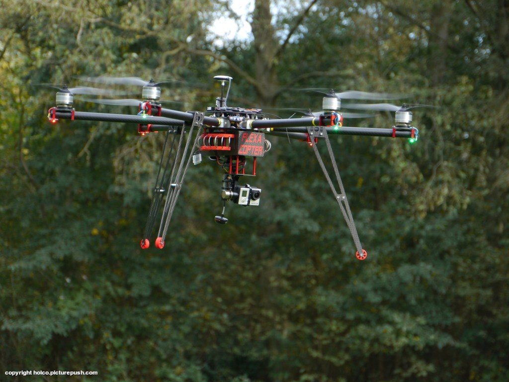

Ons uitgangs punt was natuurlijk niet een max efficiëntie voor een GoPro maar eerder iets als een tegenhanger voor een S800.
De 6 stuks Orbit 15-34 met de Mejzlik 15x5 props kunnen een max lift leveren van zo'n 20Kg met 6S lipo's, en met 50% throttle zit je dan nog totaal op 7,2Kg wat een realistische payload inhoud van 3Kg inclusief mount met dan zo'n 35A tijdens het hoveren.
Vandaag een testvlucht gedaan (21 min) en dat zag er allemaal prima uit met uiteraard een hele bak vermogen over :mrgreen:
Beelden vanaf de GoPro zien er ondanks de sterke wind (4/5 Bf) van vandaag erg goed uit zeker als je meeneemt dat er geen pan stabilisatie is :)
Wat me wel opgevallen is is dat ZeroUAV een veellll snellere GPS lock heeft en ook nauwkeuriger is als de NAZA V2 qua positie, de YS-X6P heeft ook een strakkere yaw as maar dat zou een setting kunnen zijn.

Word de prijs ook concurrerend met de s800?
Dat van die GPS kan ik zeker ook zeggen, wij heben nog nooit zo'n snelle GPS gehad als bij de zeroUAV, altijd binnen de 5 seconden een volle 3D fix, zelfs wanneer er GPS stormen zijn etc.

perfect. hoover 30Amp gewicht 4.3KG
Klinkt goed John :)
Technisch gezien loopt ZeroUAV inderdaad voor op DJI, maar ik moet zeggen dat de setup van DJI wel een eitje is in vergelijk.

wel mooie machine en enorm lift vermogen, maar snap die gopro nog niet echt :). Help me? Je bent nu flexibeler uiteraard wat betreft de payload, maar voor de gopro 20kg lift vermogen :)?
Ik snap de link naar de efficientie ook niet echt, want dat is het niet?
