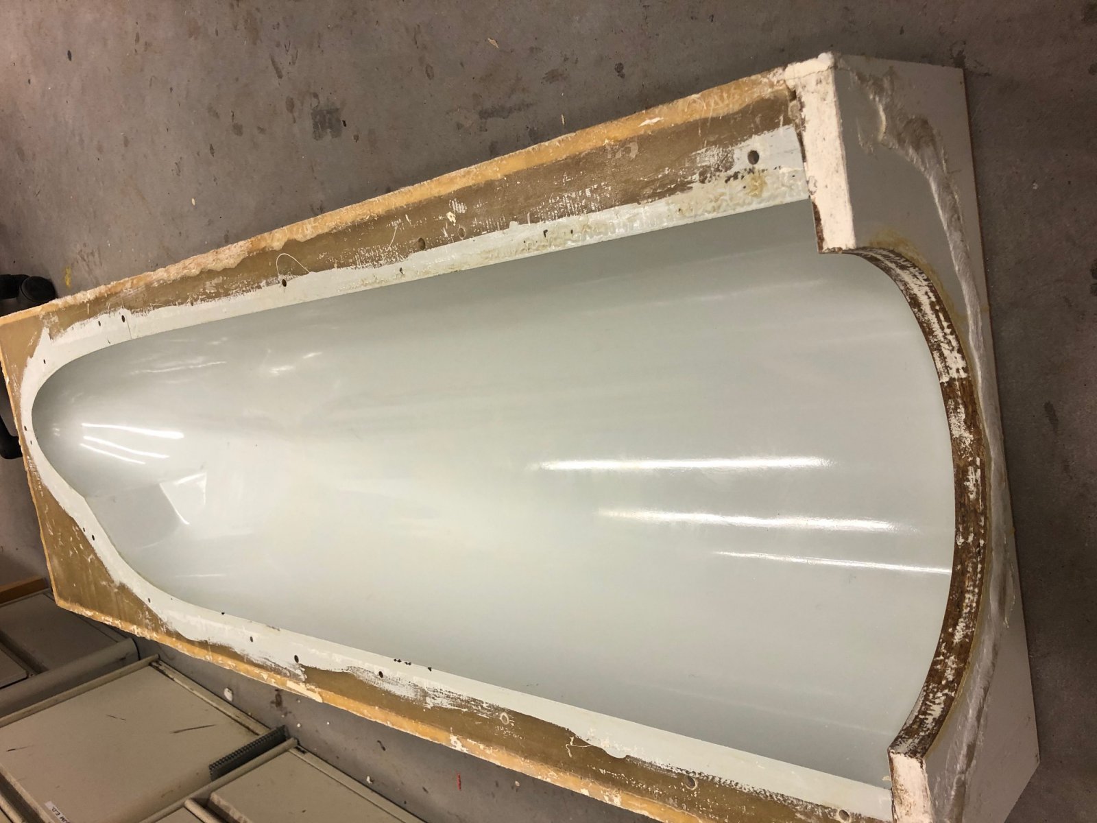

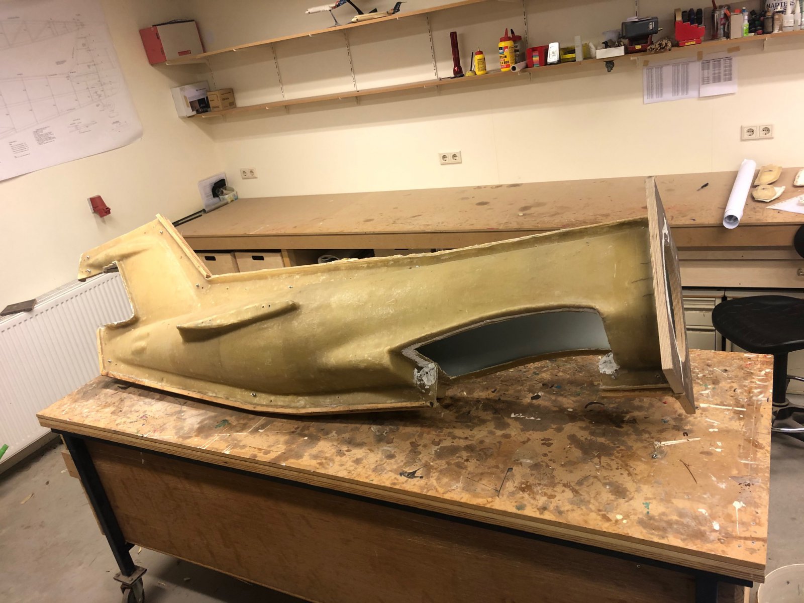

Voor mallen van ongeveer 30 jaar oud zijn ze nog in top conditie, zitten ook mooie details in, zoals luiken, deuren, antenna's, zelf aftekeningen van de emergency lights zitten erin.
Ik mis alleen nog de mallen van de linker nacelle, maar die word na gestuurd.

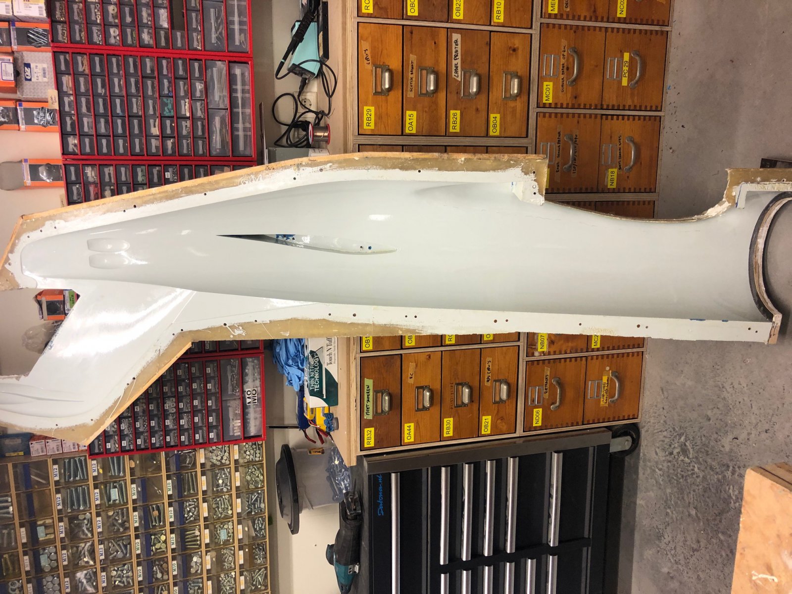

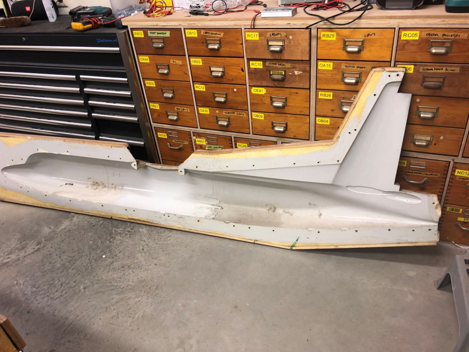

Origineel bestond de rompmal uit 1 deel, deze was nu doorgezaagd, wat op zich niet erg is, nu past hij tenminste in een auto en het zal het lamineren makkelijker maken, want een mal van 3,8 meter is toch wel erg groot.
De mallen hebben hier en daar wel wat kleine beschadigingen, maar dit is goed te repareren, ze zijn inmiddels ook al 30 jaar oud, dus was te verwachten.
Wel grappig is de opbouw, deze is precies hetzelfde als van de Fokker 50.
Mallen opengeschroefd;
