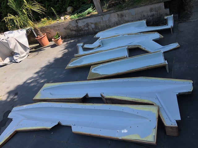

Afgelopen week naar Dortmund gereden om de mallen van een DC4 schaal 1:10 op te halen, had deze zien vliegen op de Airliner meeting in Oppingen afgelopen jaar, de bouwers/vliegers gaven aan iemand te zoeken die interesse had om de mallen over te nemen, kon ik geen nee tegen zeggen natuurlijk :hammer:.
Overigens wel een echte aanrader om daar eens te gaan kijken als je van Airliners houd (www.airlinertreffen.com)

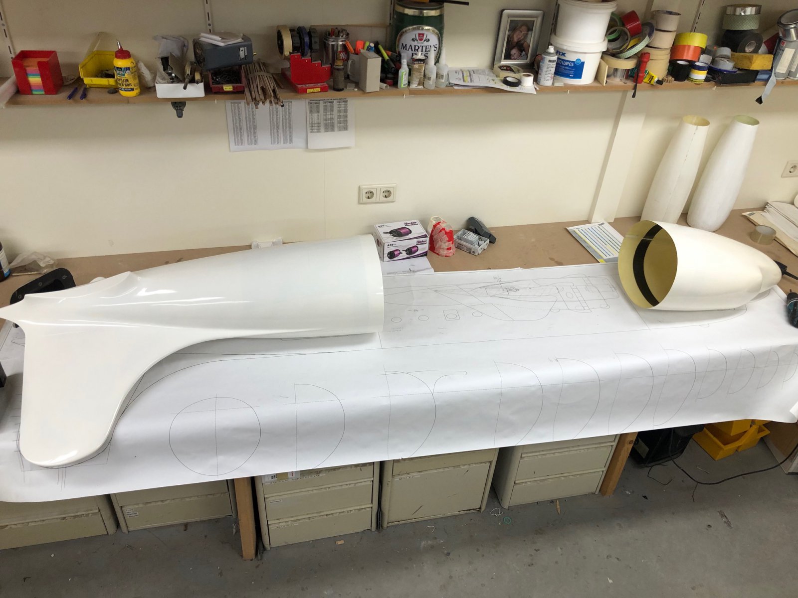

Deze 2 modellen vlogen op het airliner treffen, overigens de enige 2 vliegende modellen die uit de mallen gemaakt zijn, de derde romp heb ik mee over genomen.
Bekijk bijlage 529552
De planning is om in het voorjaar te gaan lamineren, zodra er wat uit de mallen komt zien jullie het verschijnen.

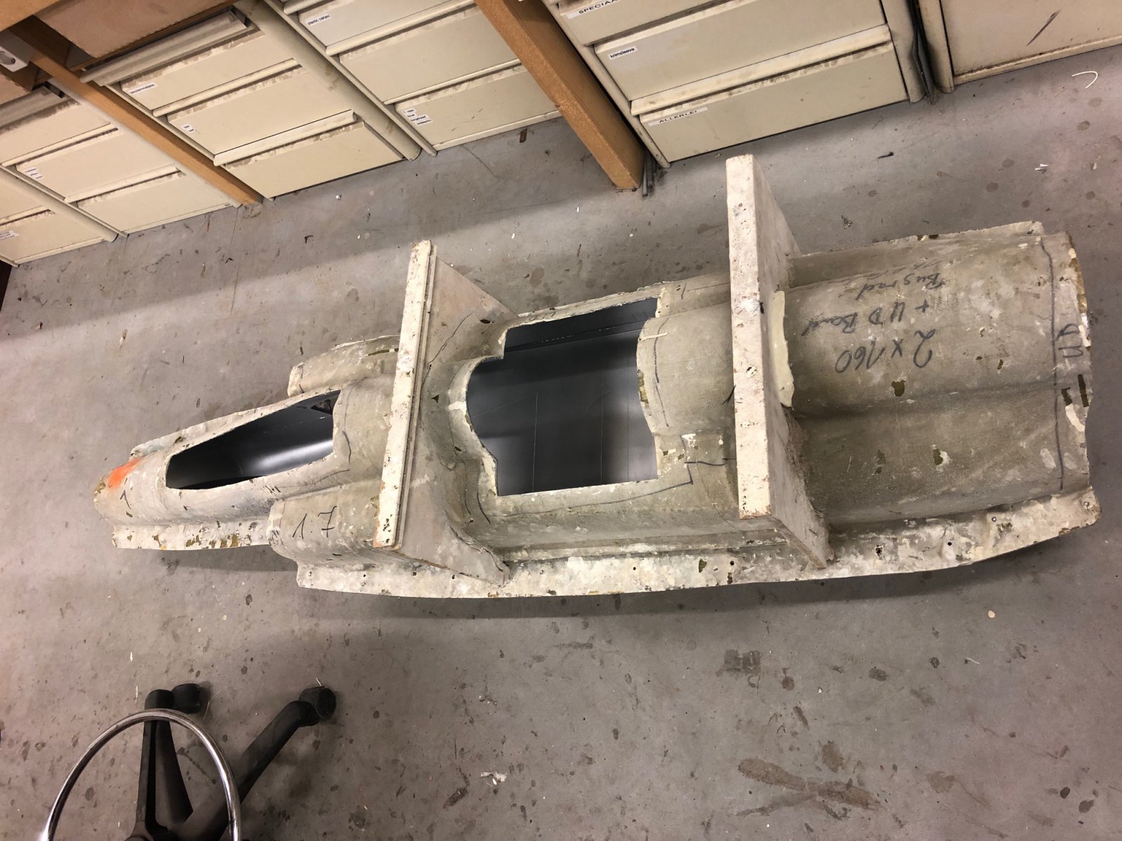

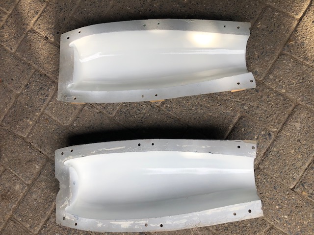

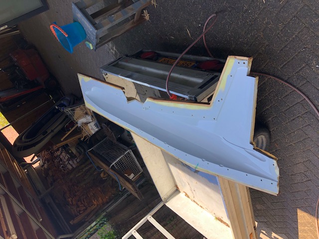

Zo, dit project ook maar weer eens opgepakt, is weer veel te lang geleden.
Ik werk al heel wat jaren naar tevredenheid met Grundeer wax van R&G in combinatie met PVA film.
In het verleden ook wel eens andere producten geprobeerd, maar geen goede ervaringen mee gehad.
Ik baalde er dus erg van dat de Grundeer wax niet meer te krijgen is, nu moest ik wel overstappen naar een ander losmiddel.
Ik hoorde goede ervaringen over Formule 5 wax van ReXco, maar deze bevat siliconen, dat wil ik nu net niet in m'n mallen hebben.
Wat verder gezocht en nu blijkt ReXco een nieuw wax te hebben Partall pasta 2 en deze bevat geen siliconen.

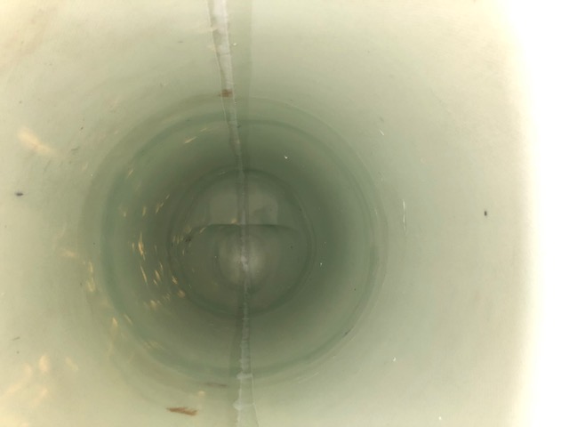

Omdat deze wax nieuw voor me is eerst maar eens een proefje gemaakt, hierbij moest de motorgondel van de F100 weer aan geloven.
Eerst de mallen uitgepoetst met aceton om alle resterende losmiddelen te verwijderen.
Daarna de mal 1 maal gepoetst/gepolijst met formule 5 clean 'n glaze van R&G.
Daarna 5 maal gepoetst/geboend met formule 5 wax.
Nadeel van deze wax is dat je maar kleine delen in 1 keer kan doen, je moet het binnen 1 minuut er weer uit poetsen, anders droogt het te ver in en kost het veel kracht om het eruit te boenen.
En als laatste een laagje cover film (Nieuwe PVA), volgens R&G zou dit laatste niet eens nodig zijn, maar beter safe than sorry.
Daarna de mallen in de gellcoat gespoten.
Ik ben altijd huiverig om siliconen in een mal te hebben, dan krijg je van die visogen in de gellcoat.
Dat was gelukkig niet het geval, gellcoat zit er strak in.

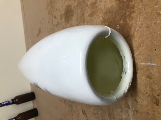

Lamineren.

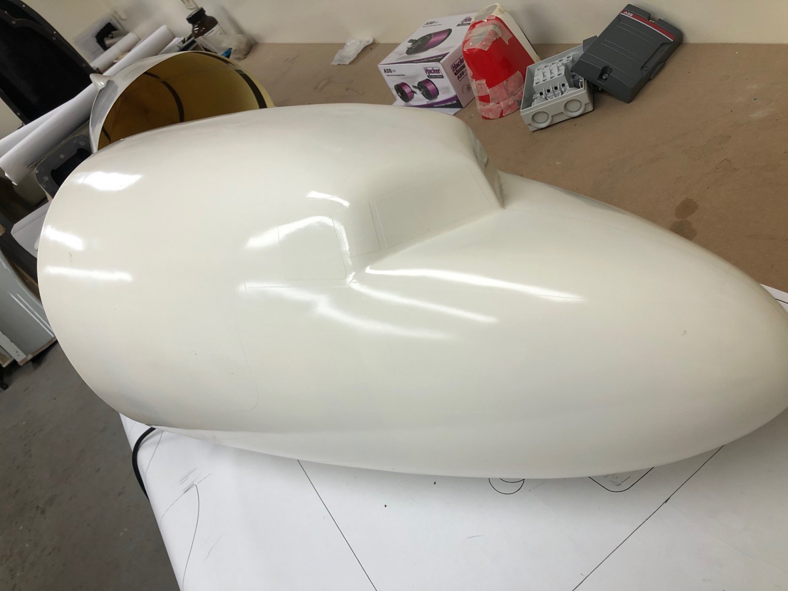

En de volgende dag geopend.
Hij viel bijna open, de test is in ieder geval geslaagd, hij loste echt met bijna niets.
Zeer tevreden met het resultaat.
Zo, op naar de volgende stap, de rest van de Fokker 50 en Fokker 100 mallen op deze wijze bewerken.

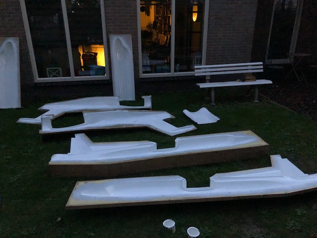

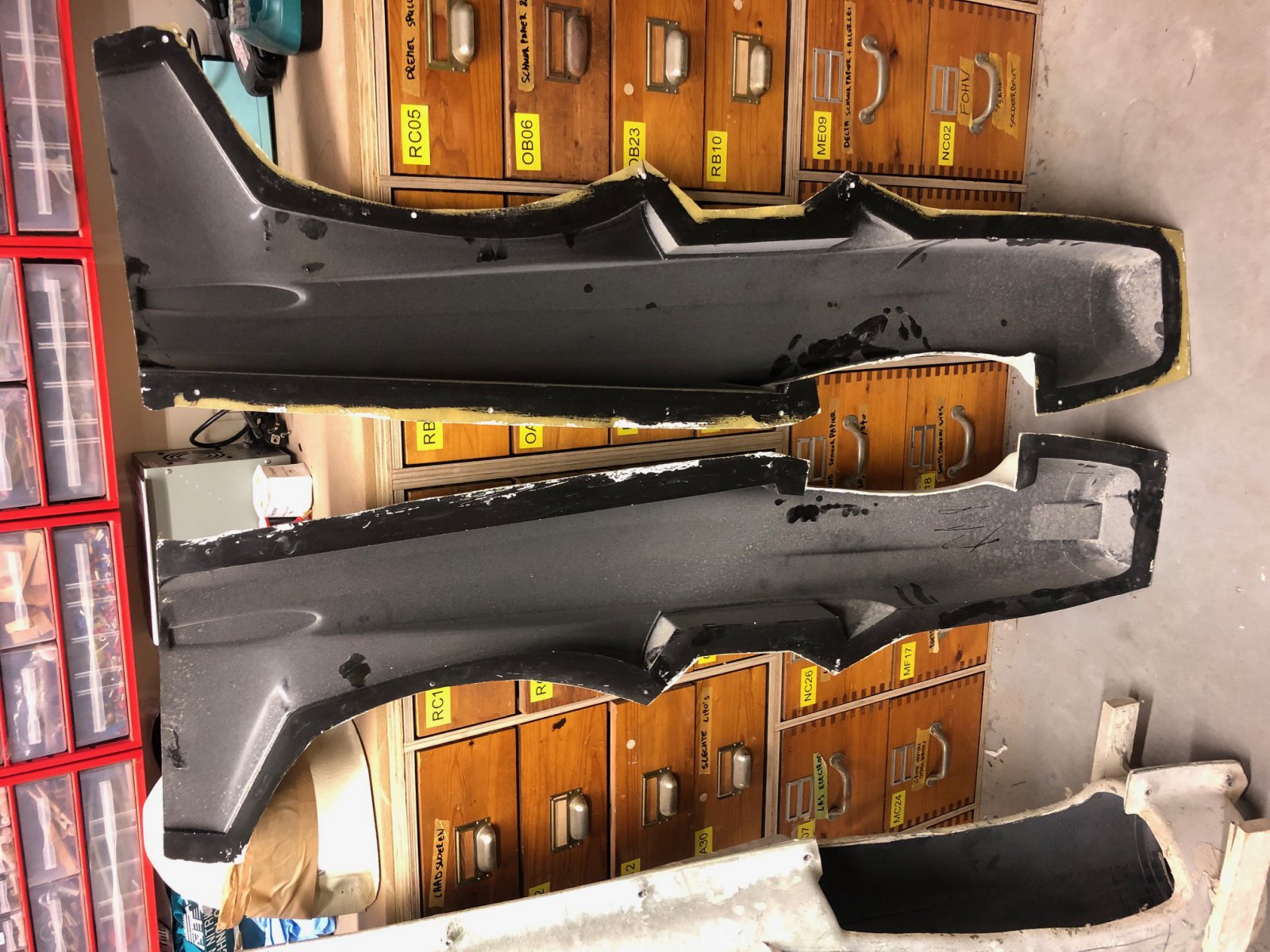

Zo, het boenen zit er eindelijk op, wat een .... werk, maar als het goed is lost straks alles wel lekker.
Voor de zekerheid toch ook een laagje PVA erin gesmeerd.
Net voordat het donker word alles in de gellcoat kunnen spuiten.
Nu even drogen en dan kan morgen het lamineren beginnen.
Dit zijn de eerste producten die ik uit de mallen ga maken, gezien de leeftijd en de kwaliteit van de mallen heb ik besloten om stevige (zware) producten te maken, mocht 1 of meerdere mallen kapot gaan en het product wel goed zijn dan heb ik de mogelijkheid hiermee een nieuwe mal te maken.
Waarschijnlijk zijn deze producten te zwaar om er een vliegend model uit te maken, statische zou dan wel kunnen, maar ik wil ze bewaren, mocht er iets van de mallen in de toekomst beschadigen.

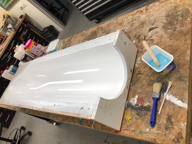

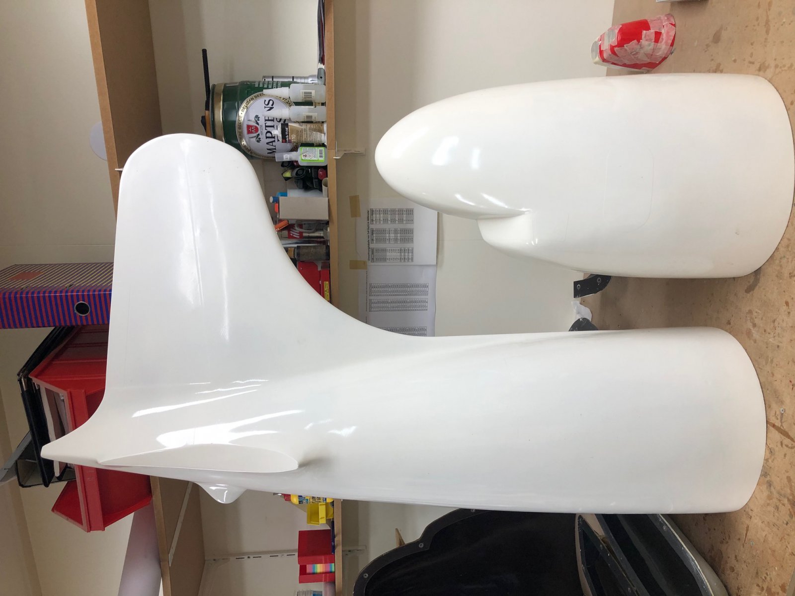

Het lamineren kan beginnen.
Eerst al het materiaal klaargemaakt en voorbereid, goed voorbereid is het halve werk :thumbsup:.
De opbouw gaat als volgt worden;
-Eerste laag 105 grams glasweefsel.
-Tweede laag 160 grams glasweefsel.
-Derde laag 260 grams glasweefsel.
-En als laatste nog een laag 160 grams glasweefsel.
Normaal gesproken is dit te veel, maar zoals eerder gezegd wil ik de eerste producten lekker stevig hebben om, mocht het nodig zijn, te gebruiken voor een nieuwe mal.
Over het algemeen is het eerste product, bij mij, uit een mal niet gelijk bruikbaar om te vliegen, ik moet altijd even wennen aan een nieuwe mal, later bepaal ik waar ik het product sterker, of juist minder sterk maak.
Maar ik moet zeggen dat ik de mallen al aardig ken na al dat boenwerk :frustie:
Alles staat klaar, beginnen dan maar.
Helaas geen foto's van het lamineren.
Hier ligt de neusmal in mijn temperhokje, niet meer dan een geïsoleerde bak waar ik een paar gloeilampen in heb staan, eenmaal opgewarmd (30 a 35 graden) is 1 lamp van 40 w voldoende om op temperatuur te blijven, daar laat ik hem dan een nacht in liggen.
Voordeel van de neusmal is dat er een groot gat in zit waar je makkelijk bij kan om de 2 helften aan elkaar te lamineren, dat zal bij de Fokker 50 romp wel tegenvallen.
Nu maar wachten, morgen kan hij open.
