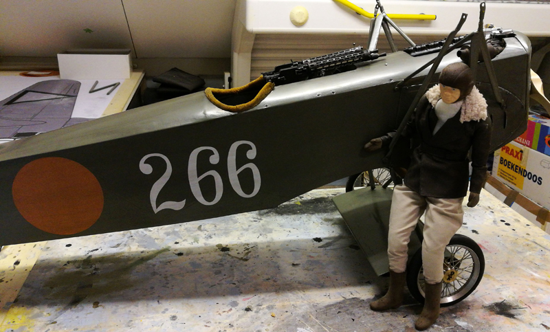

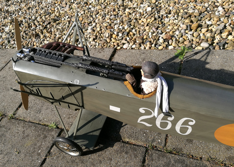

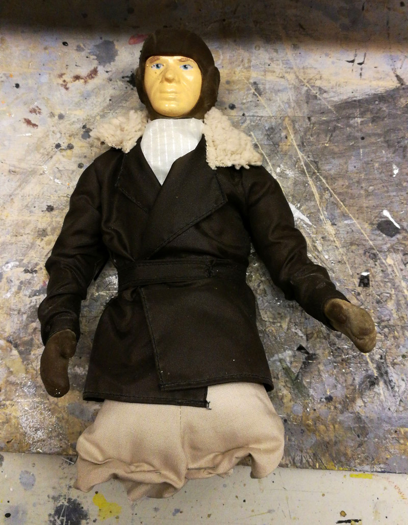

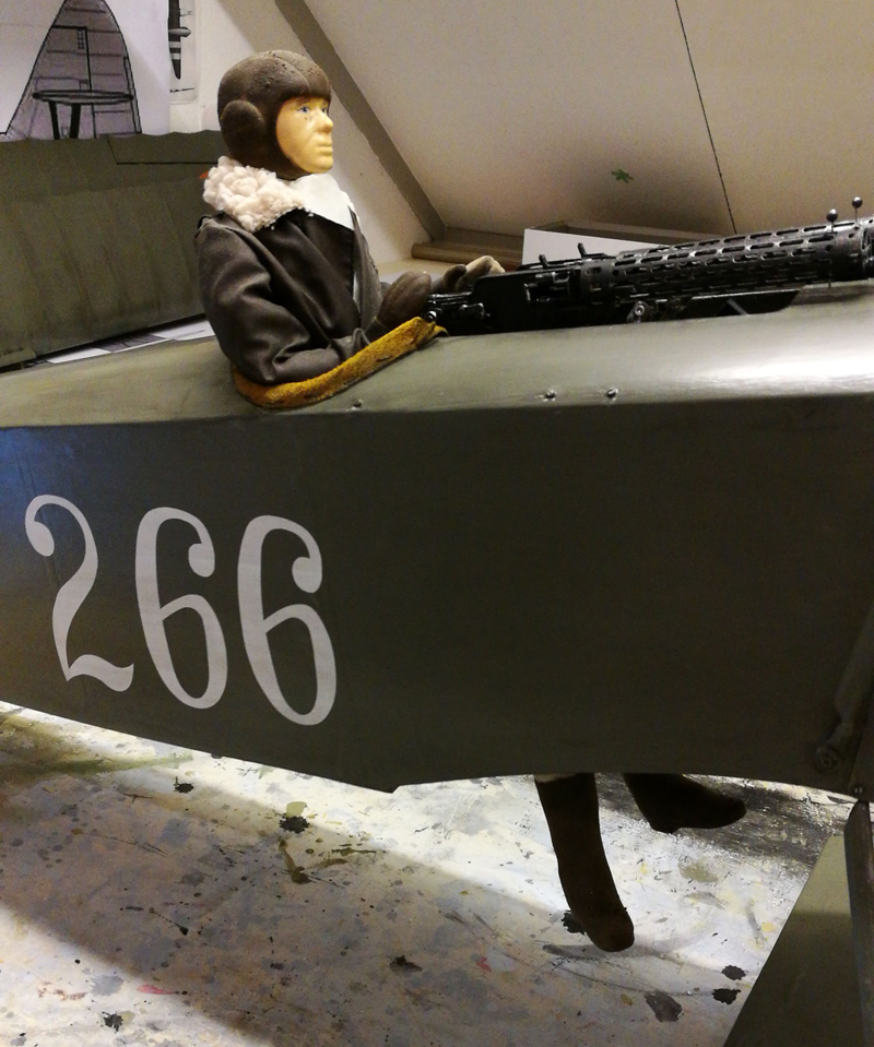

Met m`n maat Femmo deze piloten pop geruild tegen een motor welke hij goed kon gebruiken.
Mooie en vooral erg lichte piloten pop:
full
Helaas eigenlijk iets te groot voor de Fokker en vooral veels te lange benen... :D
full
Er zat niets anders op dan een amputatie...
full
De benen, en dan vooral de laarzen heb ik bewaard voor een volgend project.
De benen van deze piloot zag je toch niet in de cockpit:
full
Voor de staartregistratie heb ik deze keer gekozen voor losse Pick-Up letters.
Deze had ik nog liggen en moesten ook maar eens op...
De volgende keer maak ik weer zelf de decals m.b.v. PaperSpecials.nl
full

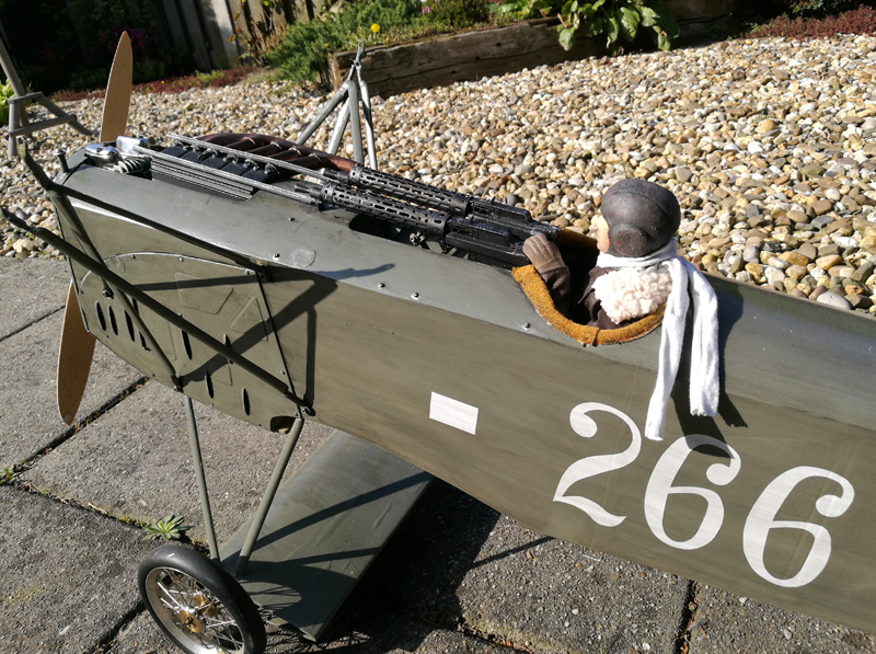

De piloten pop wat bijgeschilderd en voorzien van een nieuwe witte shawl:
full
Groeten, Ramses

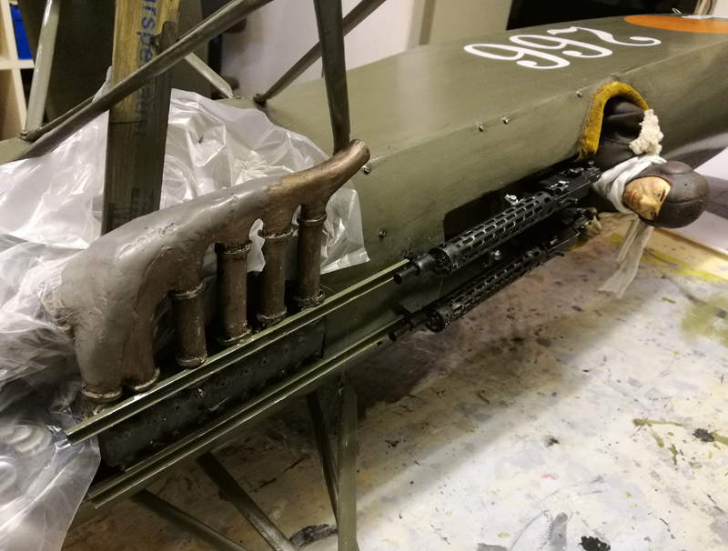

Deze update ga ik erg eigenwijs zijn....
Waarschijnlijk zal het überhaupt niet kunnen of zeker misgaan, maar ik ga het toch proberen! ;)

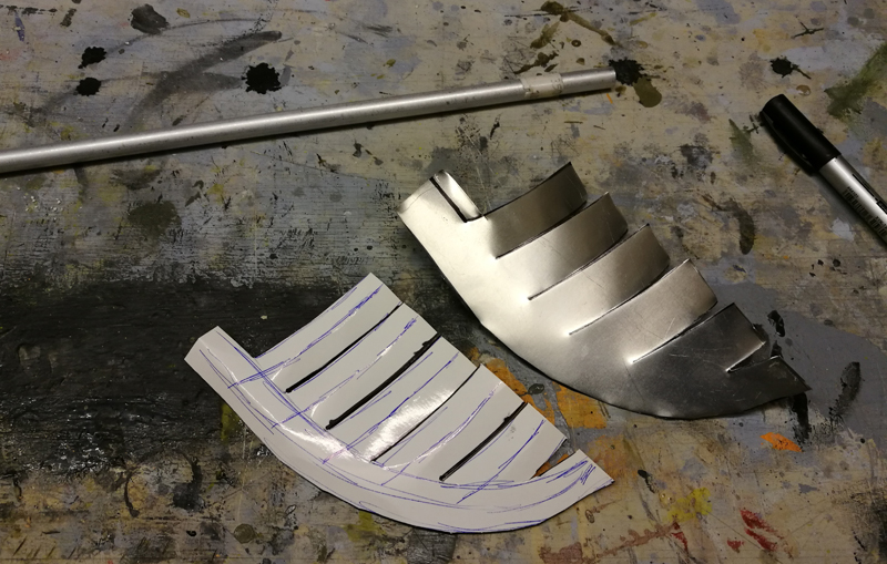

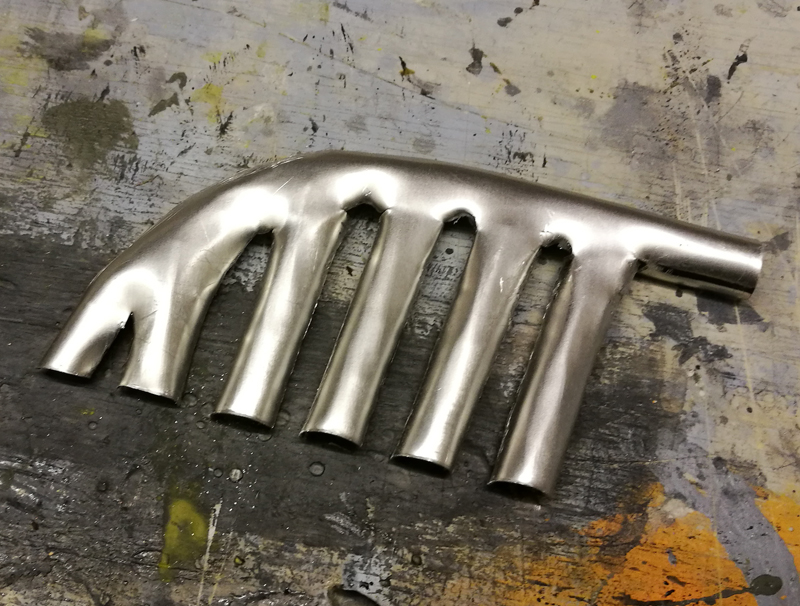

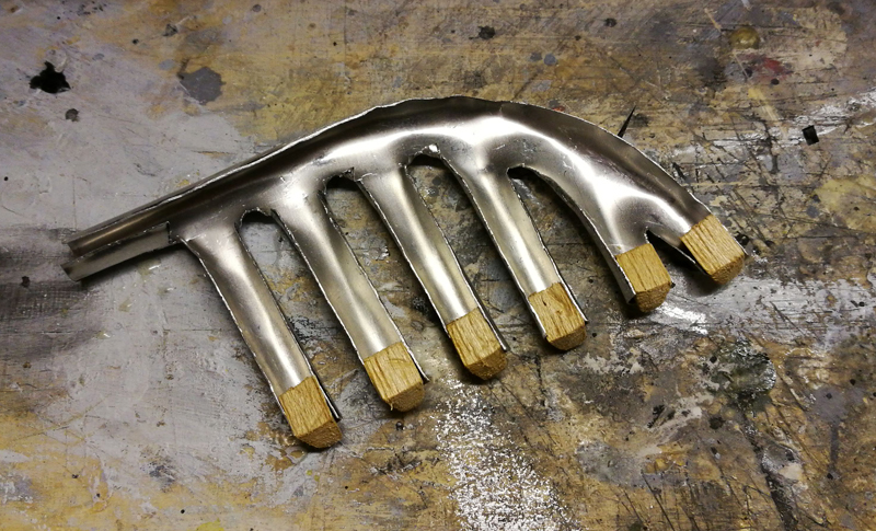

De standaard uitlaat van de Saito zat wel op de juiste plek maar de vorm stoorde me toch enigzins...
Een A4-tje gepakt en grof een schetsje in de vorm van een D.VII uitlaat gemaakt.
Geheel niet schaal, maar puur afgestemd op de locatie van m`n Saito uitlaat.
Deze gepast op de romp en daarna overgetekend op 1mm aluminium plaat:
full
Na wat vormen met de vingers en een platbektang om een rondhoutje werd het zo:
full
Bevestigingsblokjes ingelijmd:
full
Nog eens passen:
full

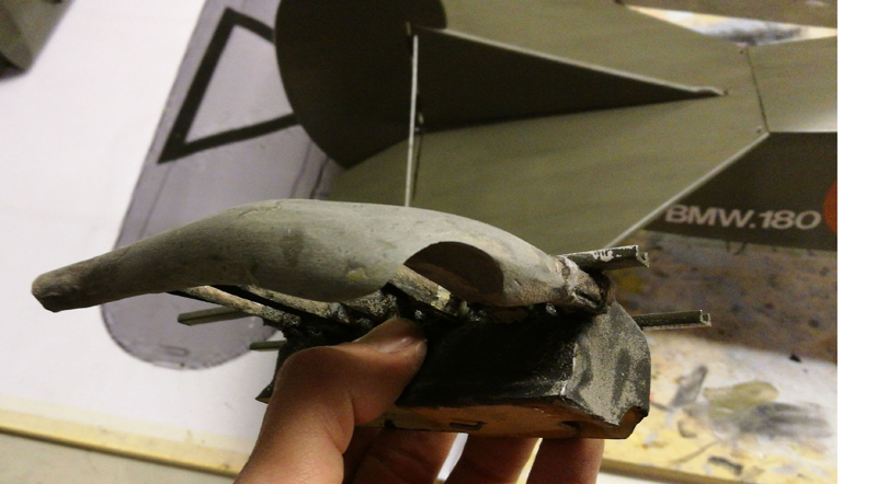

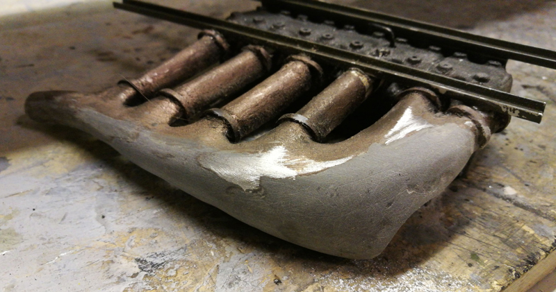

Daarna de uitlaat aangesmeerd met kneedbaar staal.
Dat spul wordt zo hard als staal en kan je in boren, tappen, vijlen, schuren, etc
Tevens zou het hittebestendig moeten zijn tot ruim 120 graden...
full
De ruwe vorm:
full
full

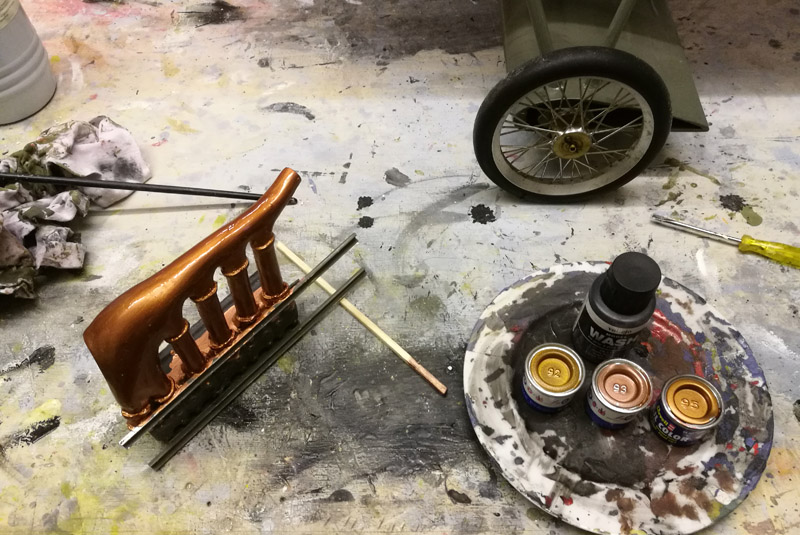

Kleurtje erop:
full
Ik weet het, zeer waarschijnlijk scheurt de boel straks kapot door de hitte...
En zeer waarschijnlijk verkleurt de verf ook door de hitte...
Misschien wordt het soort natural weathering,.. misschien wordt het een fiasco.
Maakt niet uit, ik vind het het proberen waard!
Groeten, Ramses

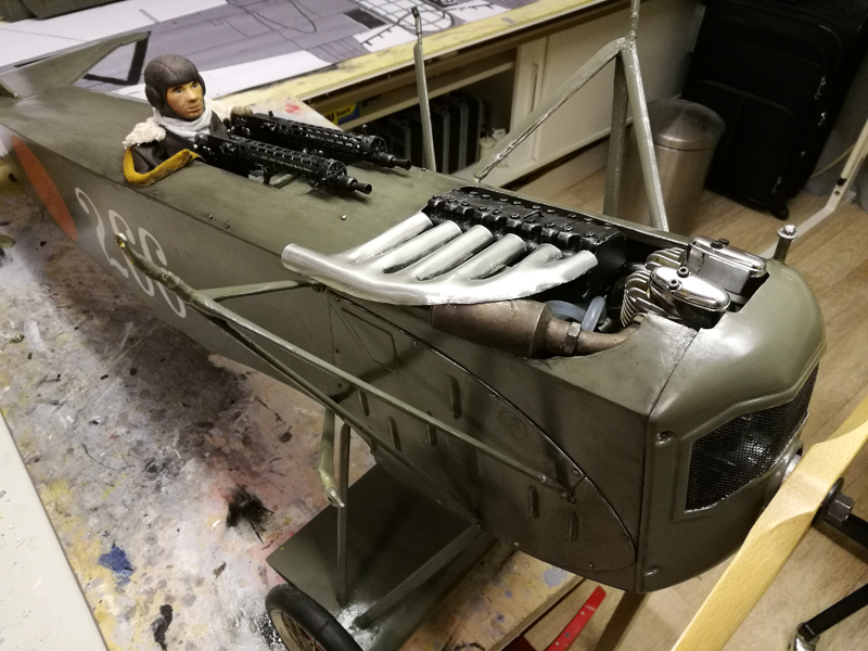

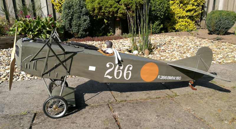

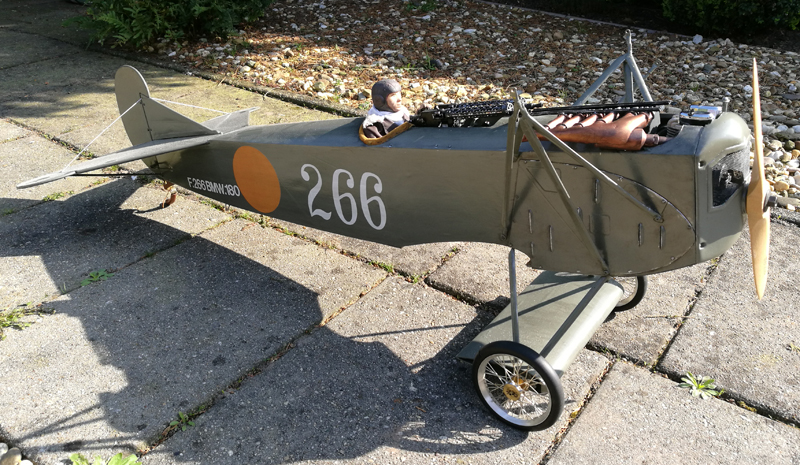

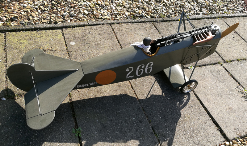

De Fokker in de huidige staat:
full
full
full
full
full
Enige nog te doen is de transparante 2K lak over de gehele kist spuiten...
En dan vliegen met deze Fokker! Zin in! :thumbsup:

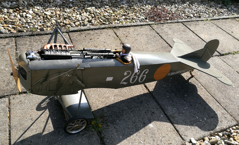

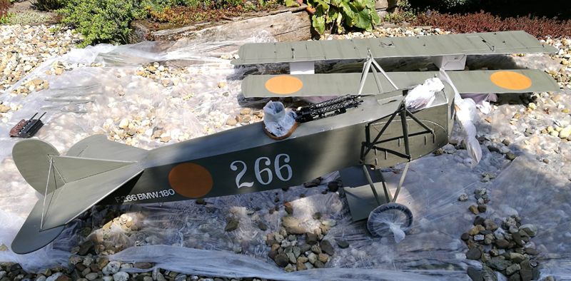

Gisteren met het mooie weer (eindelijk buiten boven de 15 graden!) de Fokker in de matte transparante 2K gespoten;
full
full
Bijna klaar voor de maiden flight nu dus! :yes:

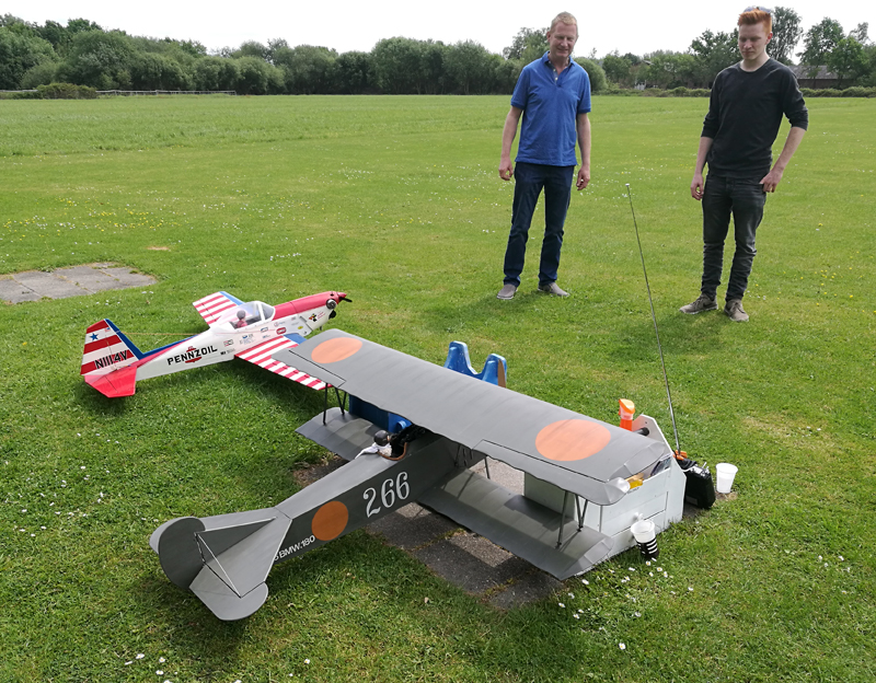

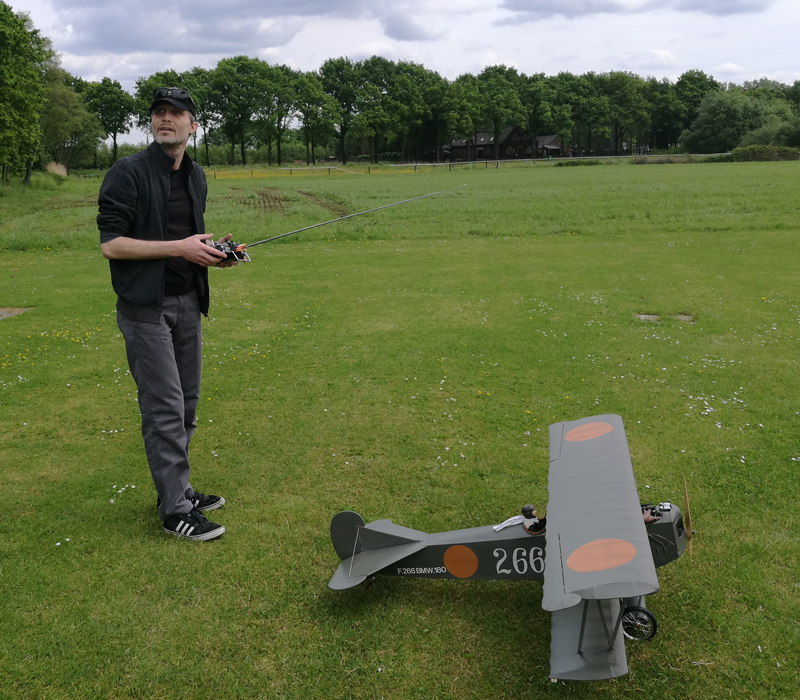

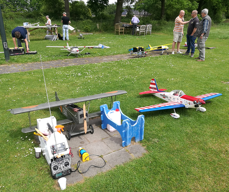

De Fokker is gemaidend! :thumbsup:

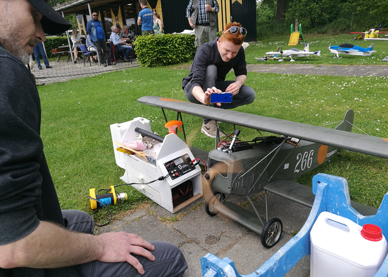

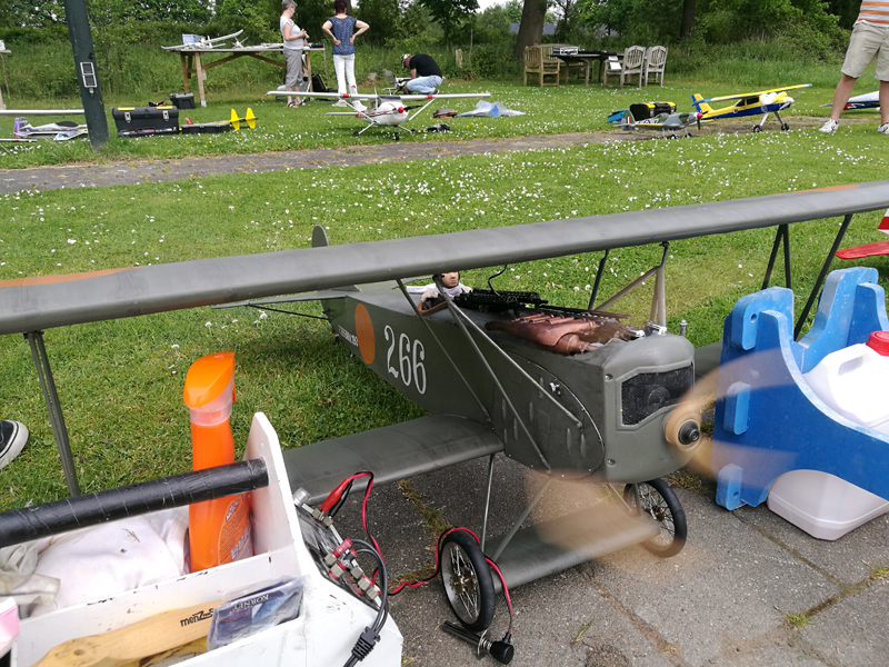

M`n Fokker en Super Chipmunk vandaag mee naar het veld genomen...
Toch wel ietwat wat gespannen m`n Fokker aan het opbouwen... was ik m`n vleugelstruts vergeten... :rolleyes:
M`n lieve moeder gebeld en die heeft ze thuis opgepikt en op de club afgegeven, kon de maiden toch nog doorgaan... Thanks ma! :thumbsup:
full
full
De Saito liep als een zonnetje!
Startte direct, twee klikjes rijker aan de naald gezet en klaar voor de maiden flight:
full
full
Even de windzak checken...
full
En gaan!
full
Pruttel pruttel pruttel...
full
