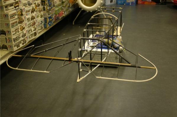

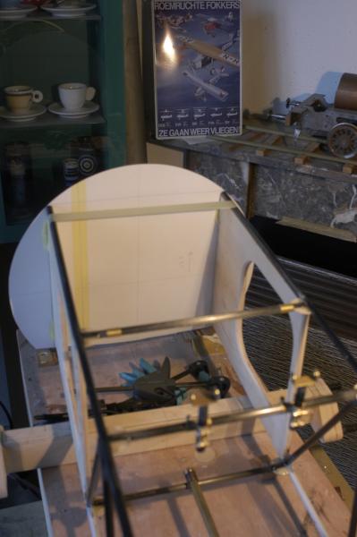

Gisteren waren Ralf, ik onder getekende, en Teus bij Peter in de winkel om elkaars werk te bekijken, kon daar ook meteen een foto maken van het totaal van mijn kist want bij mij thuis gaat dat niet echt, woon niet zo groot.

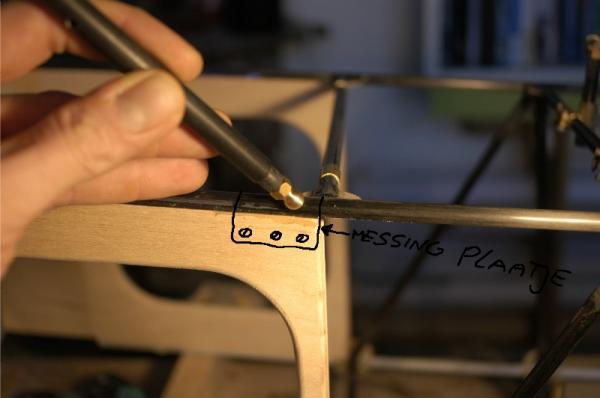

Hier nog een foto van hoe ik de vaste struts ga bevestige.
full
Het word dus een messing plaatje wat van de buiten kant naar de binnen kant omzet, daar hard soldeer ik dan de vaste vleugel strut op, dat doe ik dan ook met de andere twee van de drie struts.

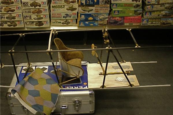

Dit word de achterste vleugel strut en die word verstelbaar.

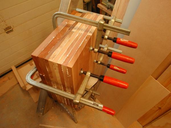

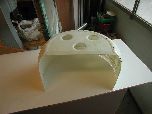

Een aantal planken Red Ceder hout op elkaar geplakt
full

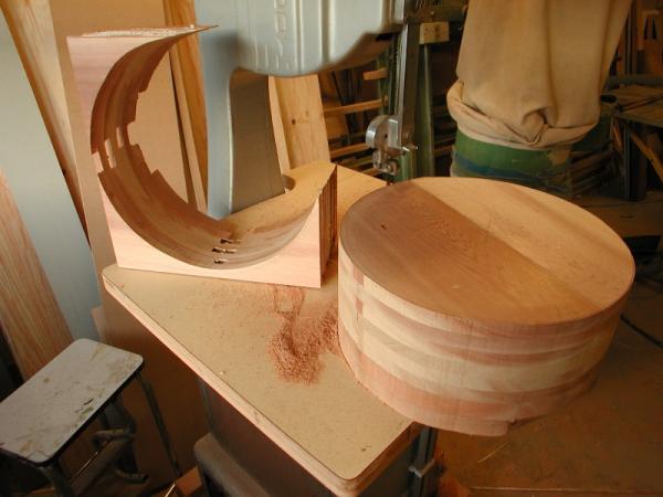

Met de lintzaag een rond blok uitgezaagd van 360 mm.
full

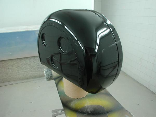

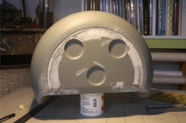

Nog een beetje plamuren en schuren en dan in de hoogglans lak,
dan drie keer in de los was en kan dan er een mal vanaf halen wat ik deze week wil gaan doen.
full

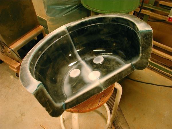

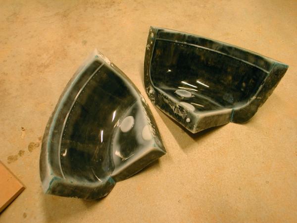

Zo hier weer een aantal foto's van de plug en de Mal die ik daar van af heb gehaald.
Ja ik heb al eerder een mal gemaakt maar die kreeg ik niet hele maal los van de plug, die moest ik dus stuk snijden om hem van de plug te krijgen, plug beschadigt, die moest ik ook weer netjes maken vandaar dat het een weekje later is geworden, maar ja al doende leert men.
Ik heb hem nu in twee delen gemaakt, en moet zegen op een lucht belletje na vind ik hem erg mooi.

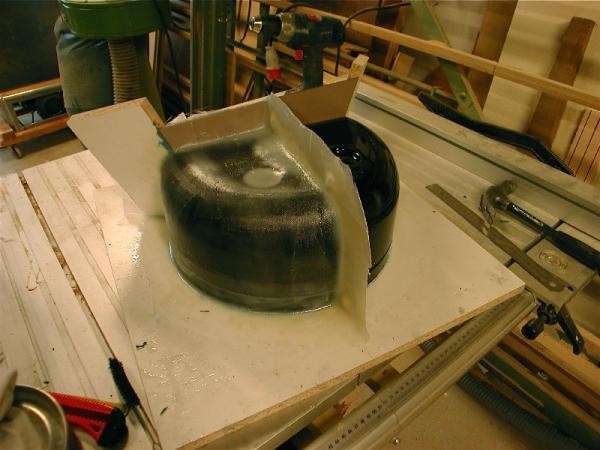

Eerste helft van de mal op de plug, hard laten worden dan weer een aantal keer in de los was en nog een keer in de PVA loslak,als die droog is de andere helft lamineren.

En dit is dan wat er af komt van de plug, ook deze mal weer in de los was en een laag PVA loslak, en dan kan er weer in gelamineerd worden, maar dat is weer voor de volgende keer.

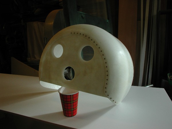

Hier dan een kap uit de mal.
Een paar lucht bellen, maar de volgende gaat er zeker goed uit komen, weet nu waar ik iets meer aandacht aan moet geven.
Groet Jan.
full
full
Ziet er schitterend uit Jan! :thumbsup:
Hoeveel lagen matten zitten erin en welk weefsel (grams) gebruik je?
Heb je hem ook al gewogen?
Mooi werk man!
Groeten, Ralf
Hoi Ralf.
Ik weet niet precies hoe veel grams de matten zijn, ga ik morgen op mijn werk even na kijken!
Ben begonnen met de fijnste mat die wij gebruiken als laatste laag op de koolstof Van Den Berg Boards, twee lagen daar van en dan een dikkere mat en dan nog twee fijne matjes.
Gewicht? heb nog niet op de weegschaal gehad, ga ik morgen ook doen, krijg het nog druk morgen.
Groet Jan.
