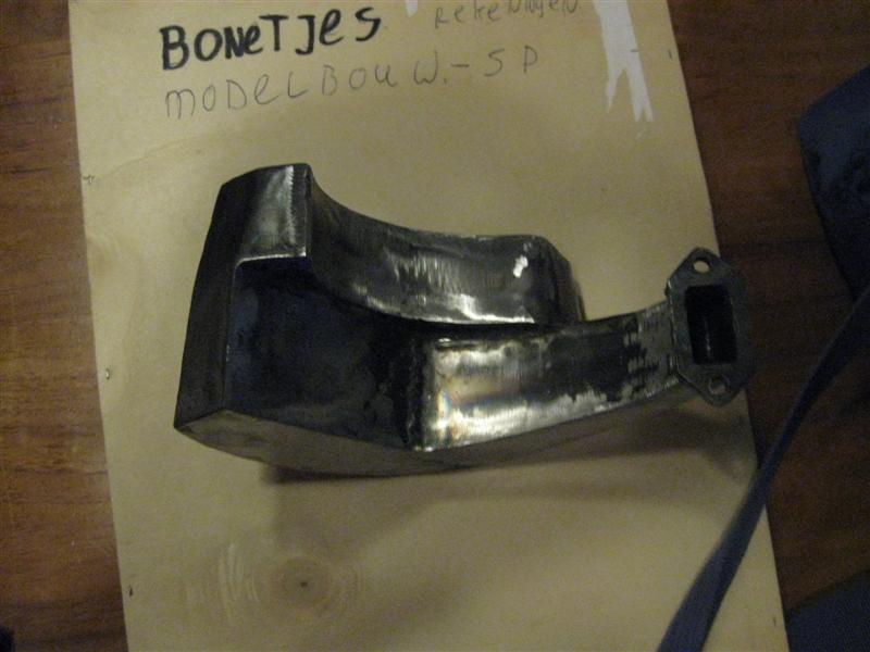

Ik heb dus de werkende schaalpijpen gemaakt van 0,8mm staalplaat
eerst een mal gemaakt van hard staal
En dan maar kloppen
Hiet het resultaat

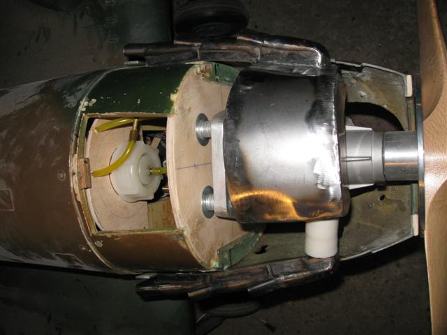

Eerst moest ik een demper maken die binnen de kap bleef
Maar de ruimte is daar erg beperkt
Dus passen meten en rekenen
Ik heb gekozen voor een 4 kamer systeem
3 in de demper
En de eindpijpen zijn de laatste kamer
Hier de demper
let op de vorm
De demper licht over het carter mer voldoende ruimte tussen het carter voor de koeling
Daarna moeten de einpijpen er op
Dit was het meeste werk
een erg lastig stukje plaatwerk
Voral omdar 1 kant meteen aan de uitlaat vast komt
De andere kant moest dus demonteerbaar worden
Dit om montage makelijk te maken
en dan hier hoe het er van de zijkant uitziet
De linkerkant meteen vast aan de uitlaat
en de rechterkant met uitlaatslang
Met een beetje mazol kan ik komend weekende testen of alles goed werkt
