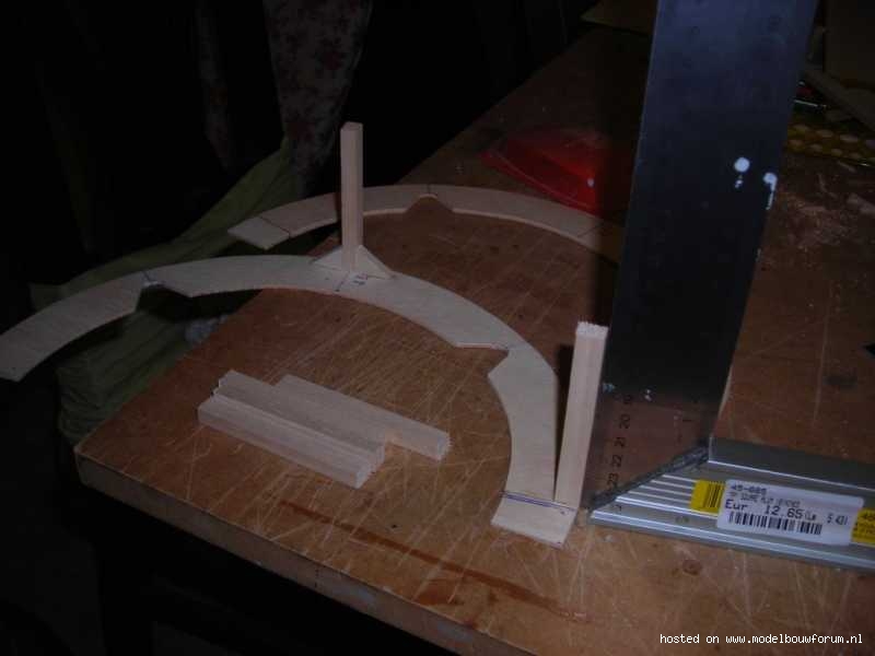

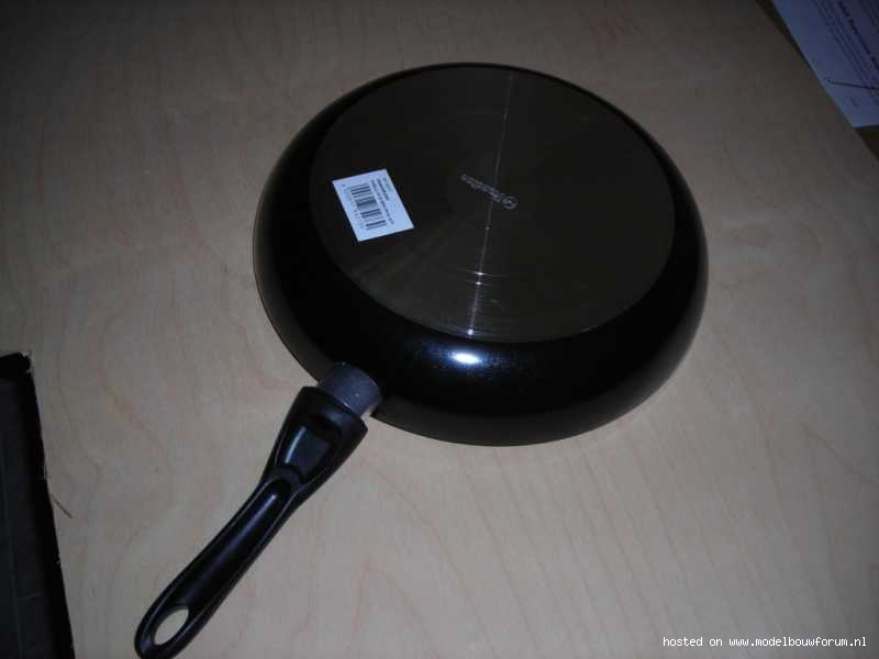

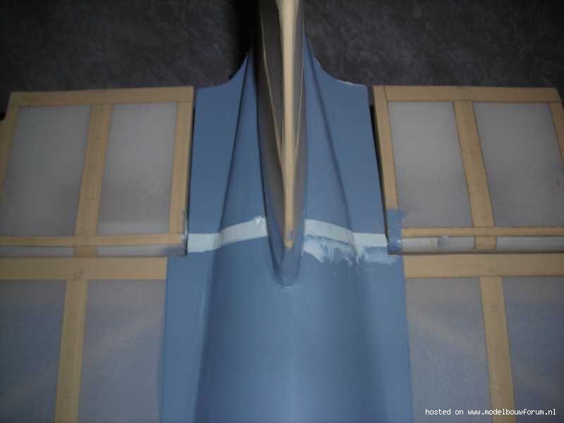

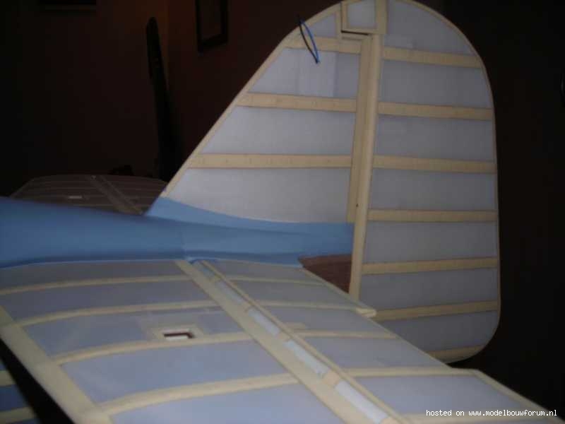

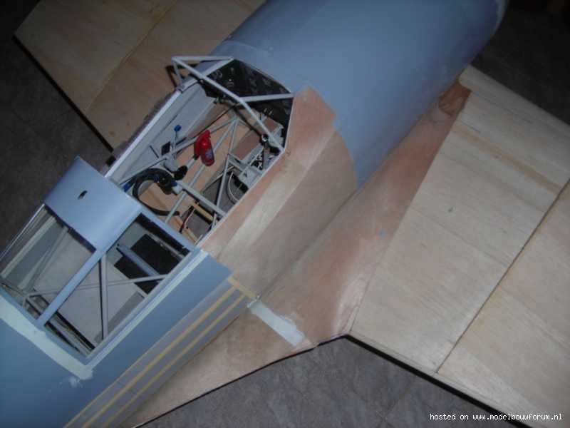

Ondertussen een braadpan gevonden van 30cm. Niet om de Fokker in te bakken.....in tijden dat het project moeizaam verloopt spreekt het idee wel aan... maar voor de voorlijst van de motorkap. Ook weer verder gewerkt aan de rechter 'fairing' en aan het verloop kielvlak naar de romp.
Groetjes, Edwin

koekenpan

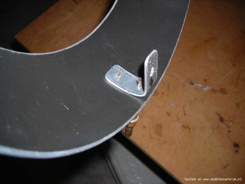

Hoi Edwin,

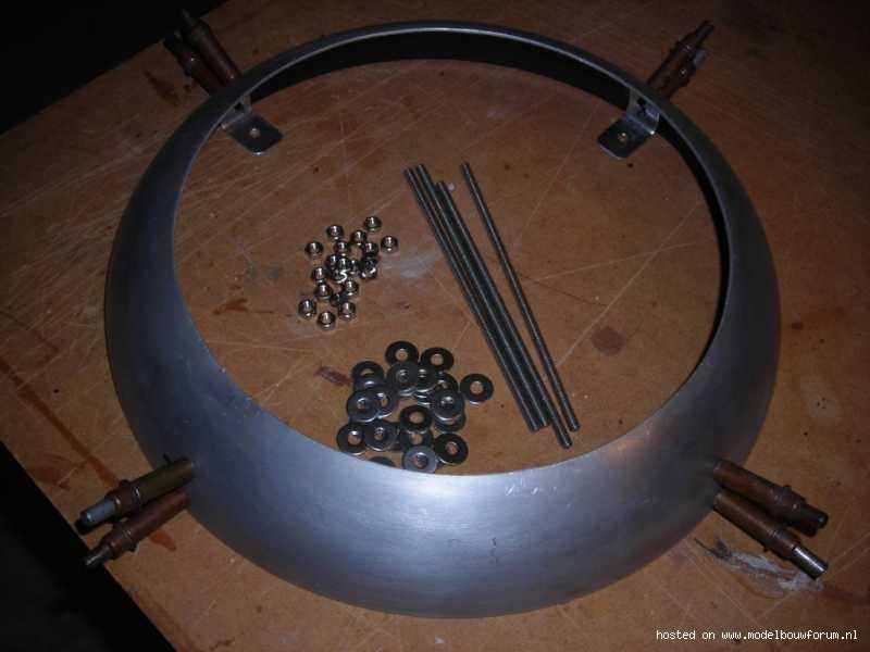

Als ik het goed begrijp ga je van die koekenpan de bodem eruit halen en de ring die dan overblijft wordt de voorrand van de cowl.........of ga je hem als mal gebruiken?
is dat alu niet te zwaar?
groeten john

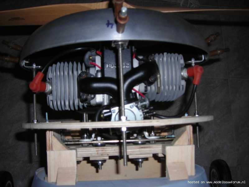

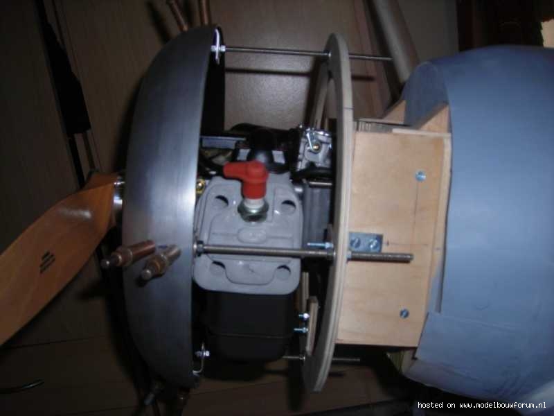

inbouw van de motor
Goedenmiddag,

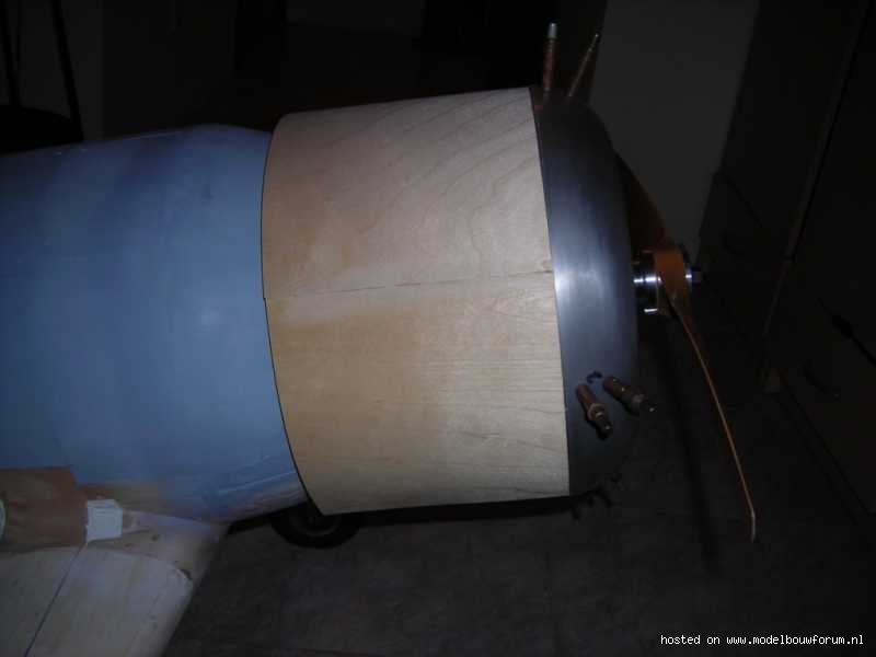

Klopt John; de bodem eruit gezaagd, daarna de zwarte afdeklaag eraf gehaald. Het gewicht van de neusring valt reuze mee. Later een beetje polijsten.
Daarna het motorschot gemaakt en met epoxy gelijmd.
Vervolgens begonnen met de motorkap.
Greoetjes, Edwin
Goedenmiddag, Klopt John; de bodem eruit gezaagd, daarna de zwarte afdeklaag eraf gehaald. Het gewicht van de neusring valt reuze mee. Later een beetje polijsten.
Greoetjes, Edwin

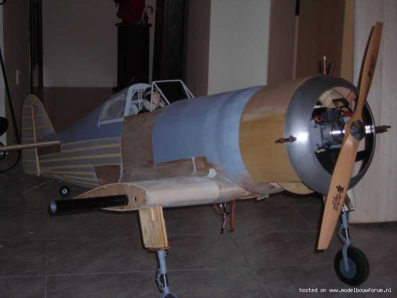

Motorkap
Dankje voor je reactie Peter. Maar ehhh...het is wel de mijne....
Jasper, jou Spirit of St Louis is ook te gek. Was mazzel dat de kap 1:4 precies 30cm moest zijn. Dus afgelopen week was toch een keer goed om boodschappen doen met mijn vrouw.
Ondertussen begonnen met de constructie van de eerste van de twee 'zijdelen' van de motorkap. De delen worden afhaalbaar.
Wel genoeg voor vandaag.
Groetjes, Edwin

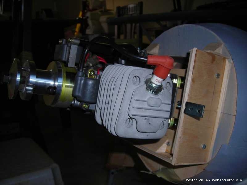

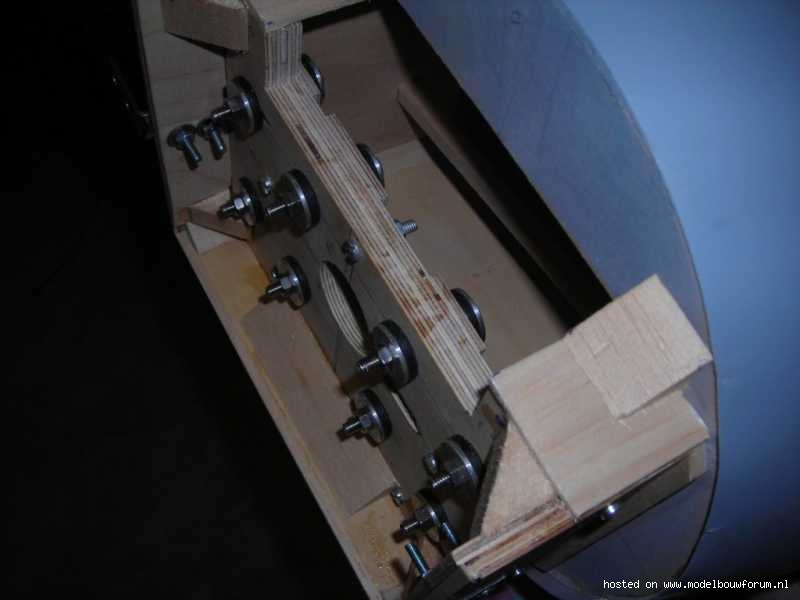

Hoi J.Weel,
De motor met uitlaten en veerstarter weegt 3.6 kg (niet de lichste)....wel goed voor het zwaartepunt. De ZG80 heeft niet de power als een 3W, DA of DL. In eerste instantie heb ik de D21 ontworpen voor een Zenoah 62cc; daarna gedacht aan een DA of DL-100 wat ik denk teveel van het goede is, kon de 80cc voor een mooi prijsje kopen dus die aangeschaft. Prop wordt een 26-8. Vergeet niet de kist 1:4; 2.75 m en op het moment weegt net over 11 kg. Hopelijk kom ik uit met een vlieggewicht van 14 tot 15 kg. Daarnaast vlieg ik in warme en zomers hete condities, dus denk ik dat de 80cc een goede keuze is.
Prophangen: nee nooit! Wat een belangrijker kwestie is hoe dit model vliegt in vergelijking tot het origineel (De originele had geen 'washout' en last van 'high speed stall', mijn model heeft 'washout' -niet schaal maar zeker nodig- hopelijk met minder last van 'high speed stall').
Groetjes, Edwin
Mijn D21 woog vlieglkaar 12 kilo stond een 45 cc solo op en die motor was oud oud oud
Maar hij trok hem binnen 6 meter van de grond
Nu komt er een 50 op met vertraging en schalpropelor
De 62 zenoah heb ik in de huricane zitten en die weegt tog ruim 16 kilo
tog power zat hoor
yke vloog hem gewoon met een 50 pt
en dat ging ook goed
