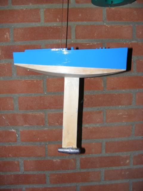

Met deze basis kon ik voor het eerst wat kleur opbrengen:
Deze wordt blauw!
Hier hangt ze te drogen na de spuitbeurt van gisteravond.
(Die witte vlek komt van de flitser, zit dus niet in de lak)
De eerste 2 keren in de wind gespoten. Moest daarom wat dichtbij met de spuitbus en de lak kwam er daardoor wat te dik op. Resultaat: natuurlijk lopers.
Deze licht geschuurd en gisteravond met aanmerkelijk minder wind een dunne laag opgezet.

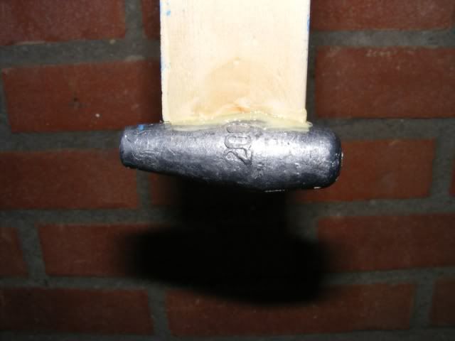

Speciaal voor JP nog een close upje van het loodje onder de kiel:

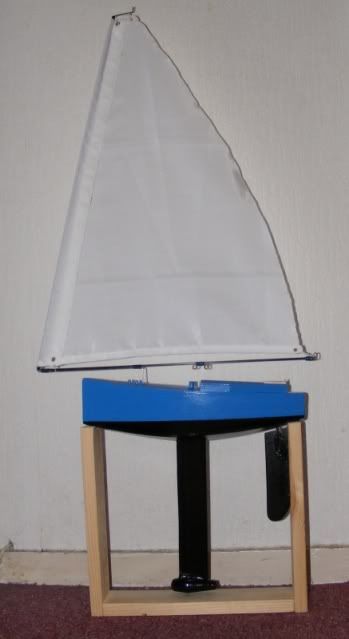

Zoals ze er nu uit ziet:
Twee dingen staan er nu nog op mijn lijstje. Het eerste is wat belangrijker dan het tweede:
1: Een andere standaard. Wanneer ik de Footy in deze standaard heb staan en ik beweeg het roer, komt deze klem te zitten. Het roer valt namelijk in de uitsparing in het achterste verticale blok.

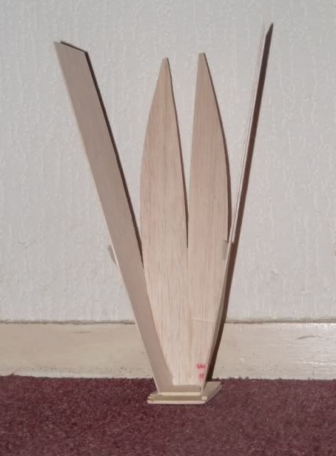

De mast buigt nogal uit. Het verenstaal is meer veer dan staal.
Ik heb dit inmiddels veranderd. Nu is de voorste "V" gemaakt van 2mm lasdraad.

Even een misverstand rechtzetten. Verenstaal is even buigzaam (elastisch) als welke andere staalsoort dan ook. De elasticiteit van alle staalsoorten is binnen een vrij smalle marge gelijk. Wat verenstaal speciaal maakt is zijn (relatief) hoge rekgrens. Dat is de grens tot waaraan je het kunt belasten zonder dat het blijvend vervormt, en dus bij ontlasten in percies dezelfde vorm terugkomt/veert. Als je stijver wilt zal je met staal naar een grotere diameter moeten, en als dat te zwaar wordt pijp gebruiken. Op (koolstof)composiet materialen na zijn er niet of nauwelijks materialen die veel stijver zijn dan staal.

dank voor je toelichting. Materialenkennis is een lange tijd geleden voor mij.
Het zeil met de nieuwe "V" is nog niet getest.
Voor mijn gevoel is het beter nu, maar dat kan ook liggen aan het volgende:
ik denk dat de voorste "V" wat minder verlijmd was dan gewenst. Verenstaal is bij levering wat vettig en dat heb ik waarschijnlijk onvoldoende verwijderd. Nou ja, kennis achteraf.
Leermomentje, zullen we maar zeggen.

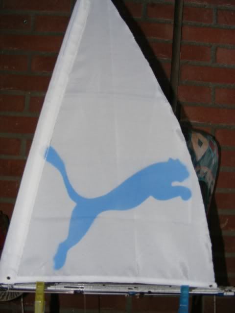

Inmiddels is er een puma gevonden. Nee, geen bezoek gebracht aan de dierentuin; stond gewoon op een schoenendoos.
Logo was precies op maat!
Overgetrokken op dun papier, dat uitgeknipt en die vorm op karton overgenomen. Die vorm weer uitgesneden en gebruikt als mal bij het spuiten.
Gekozen kleur is, net als de romp, blauw.
Fototje:
(Achtergrond lijkt misschien wat raar, maar het zeil hing hier op z'n kop te drogen. Ik heb het plaatje omgekeerd voor een beter beeld.

Omdat de puma niet echt goed zichtbaar was, is de omtrek met een zwarte lijn aangezet.
Ik heb nog het Footy logo en een zeilnummer (mijn NED 61) op het zeil gezet. Helaas is zijn deze een beetje uitgelopen. Ligt wat aan de structuur van de stof. Nou ja, van afstand zie je het niet denk ik :)

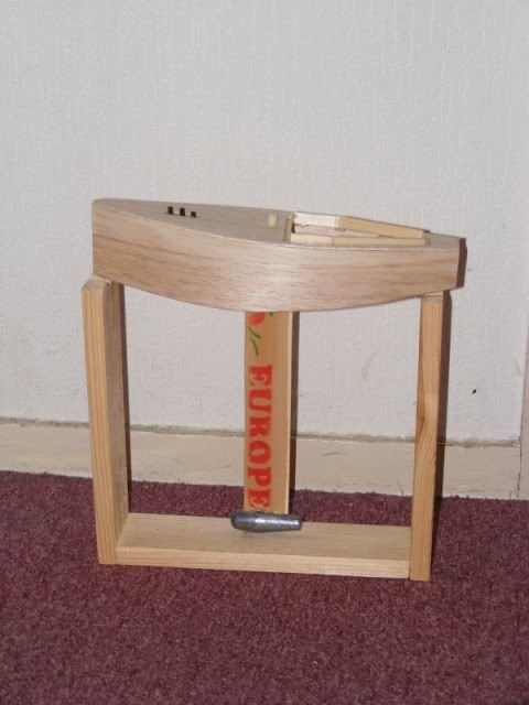

Wel alvast wat plaatjes van de jonge spruit:
Een kleine toelichting op de foto's:
Zoals jullie nog wel zullen weten had ik nogal moeite de rompdelen juist in elkaar te zetten. De hoeken die de delen onderling maakten na het verlijmen waren niet juist. Ik heb ze na het lijmen uit elkaar moeten halen en opnieuw moeten lijmen. Tijdens die 2e lijmactie is de romp getordeerd.
Ik heb daarvan geleerd en heb voor deze Razor dus een hulpstukje gemaakt waarin ik de delen kon steunen tijdens het lijmen.
Het is een plankje hout met daarop een tweede plankje gelijmd. In dat tweede plankje is een uitsparing gemaakt die precies zo groot is dat de 4 rompdelen er op de juiste positie in passen. (Er is dus een "gleuf" in het bovenste plankje gemaakt. Dat is wat lastig: het zijn dus twee delen: een binnenste en een buitenste deel.)
Ik heb de 4 delen dus in de uitsparing gezet en gefixeerd met schilderstape.
De delen zijn alleen in de eerste 10 cm aaneengesloten.
Deze naden heb ik gelijmd en laten drogen.
Na het drogen heb ik de romp uit de mal genomen en de spiegel in de romp gelijmd. Nadat dat droog was heb ik de rest van de naden gelijmd. Pas daarna heb ik de neus in de romp gelijmd. Nu heb ik dus een rechte romp.
