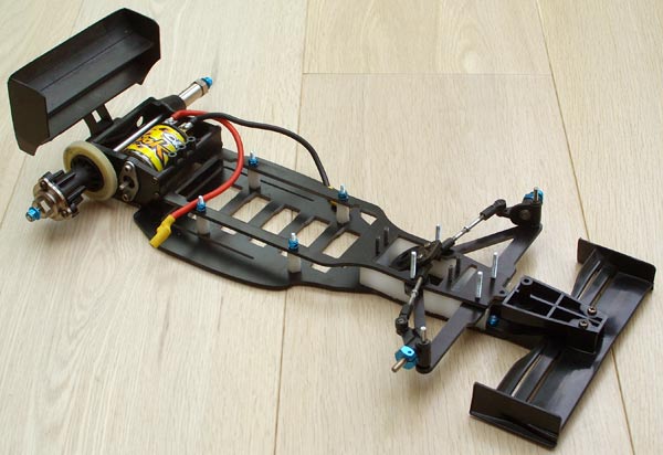

Ik ben bezig met een nieuwe formule 1 auto
doelstelling:
Simpele constructie ( weinig onderdelen )
Sterke constructie
Goede rij-eigenschappen ( met normale tourwagen banden 24 mm )

De basis onderdelen zijn van de F103 GT
alleen is het diferentieel te complex,
ik wil nog proberen iets van een CRC te gebruiken, maar daar zal wat draaibankwerk aan te pas komen.
Aan de voorkant mist nog de bovenste draagarm.

Ziet er leuk uit, maar
doelstelling:
Goede rij-eigenscappen ( met normale tourwagen banden 24 mm )
Gaat denk ik toch vrij lastig worden zonder veering voor of achter.
Ik kan aan mijn f103GT toch merken als de achtervering te los zit. zonder vering moet dat nog veel lastiger worden :)

Ziet er leuk uit, maar……….Gaat denk ik toch vrij lastig worden zonder veering voor of achter.
Hij kan er nog voor kiezen om het motor gedeelte en de voorophanging tussen 2 siliconen O-ringen in te klemmen om iets meer beweging te realiseren. Zo’n 35 jaar geleden had men ook alleen maar rubber en flex, en toen werd er ook hard gereden, zoals zijn inleiding al aangaf “back to basic”!
Bij een 1:1 F1 zit dacht ik ook meer dan 50% van de vering in de banden, dus met bv foam inserts oid wat banden soepel houdt, evt verschillende bandbreedte, ook al geeft hij de voorkeur aan 24mm, tja wel veel testen, maar dat is de hobby!
Als je wat beter kijkt zie je dat het chassis om de accu heen een uitgefreesde
sleuf heeft.
Die zorgt er voor dat het achterdeel vering heeft.
Aan de voorkant veert de auto op de draagarmen,
die ideale dikte daarvan moet ik proefondervindelijk vast stellen.

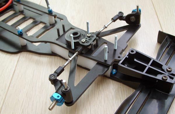

Update:
Voorwielophanging klaar.
moet nog een betere servo saver in.

Ziet er mooi uit Oscar. De voorophanging lijkt wat op die van Tech Racing. Bij mij komt er waarschijnlijk binnenkort ook een F1, een Corally. Tot zover nog niet met 2WD direct drive gereden, dus ik ben benieuwd hoe dat rijdt.
En dan te bedenken dat Oscar de Tech nog niet eens had gezien toen hij dit ontwierp haha LOL ;-)
Hoi Oscar,
Hij ziet er erg goed uit, ben benieuwd hoe die gaat, zijn schuim banden trouwens niet een betere optie ivm grip....
Kunnen ze bij Corally en puntje aanzuigen, nu maar hopen dat er geen chinees op deze site komt om je idee te pikken;)
