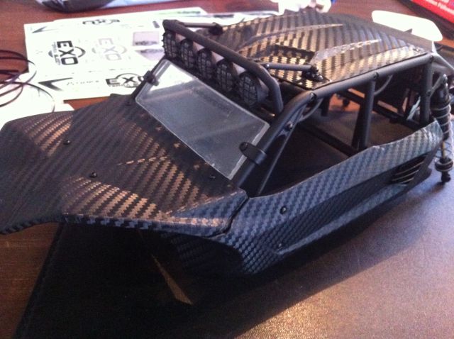

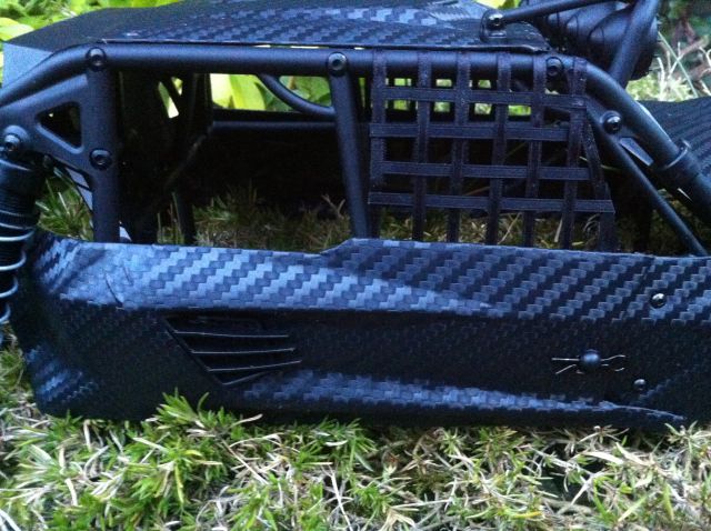

Zo ik ben vandaag flink bezig geweest. Heb er een voorruit ingezet, raamnetjes eigenhandig in elkaargezet en bevestigt en de innerbody gespoten.
Ik ga proberen mijn verlichting zelf te fabriceren. Ik kon namelijk geen passende verlichting vinden naar mijn idee.

zie hier een paar vouwtjes in het carbon
Zo hebben jullie weer wat kijkplezier!!

De innerbody is klaar, alleen nog bestikkeren.
