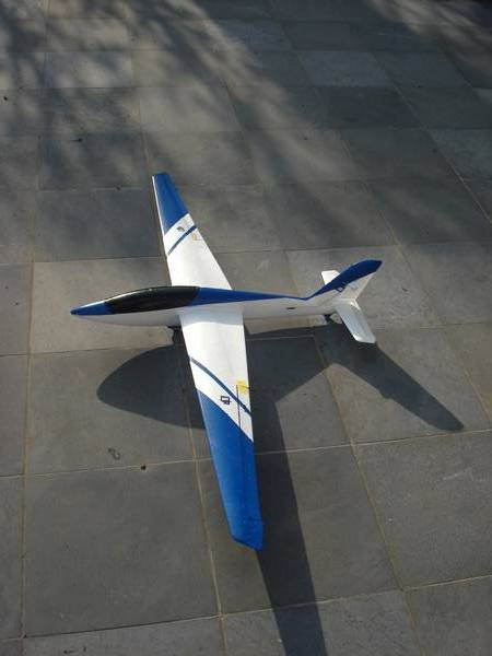

Hij is af!
Hij is af :yes:
Ik vind hem alleen nog een beetje kaal, en misschien niet erg goed zichtbaar. Het is wel heel veel wit. Wat voor verf kan ik het beste op het EPP smeren/spuiten?
Nu wachten op Noordwestenwind...
Maiden FOX
Eindelijk zw 3, was wel wat weinig maar hij vliegt:music:
Zwaartepunt op 45mm gelegt ipv 50mm,hoe is dat bij andere foxjes??
Die van mij is eindelijk ook klaar. Lag hier al een tijdje op een laagje verf te wachten en vandaag was het dus zo ver, hem gespoten en dan afgewerkt.
Dit is het resultaat geworden
full
Vandaag al enkele handstartjes gedaan en zagen er goed uit. Nu wachten op een weekend met goeie wind.
