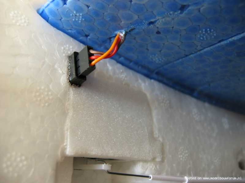

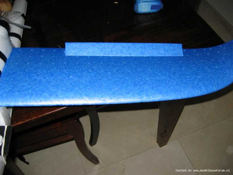

vindt ik toch dat er rolroeren in de EZ moesten komen
op de eerste foto de aansluiting om de vleugels demontabel te houden
en op de 2 e foto een boven aanzicht
