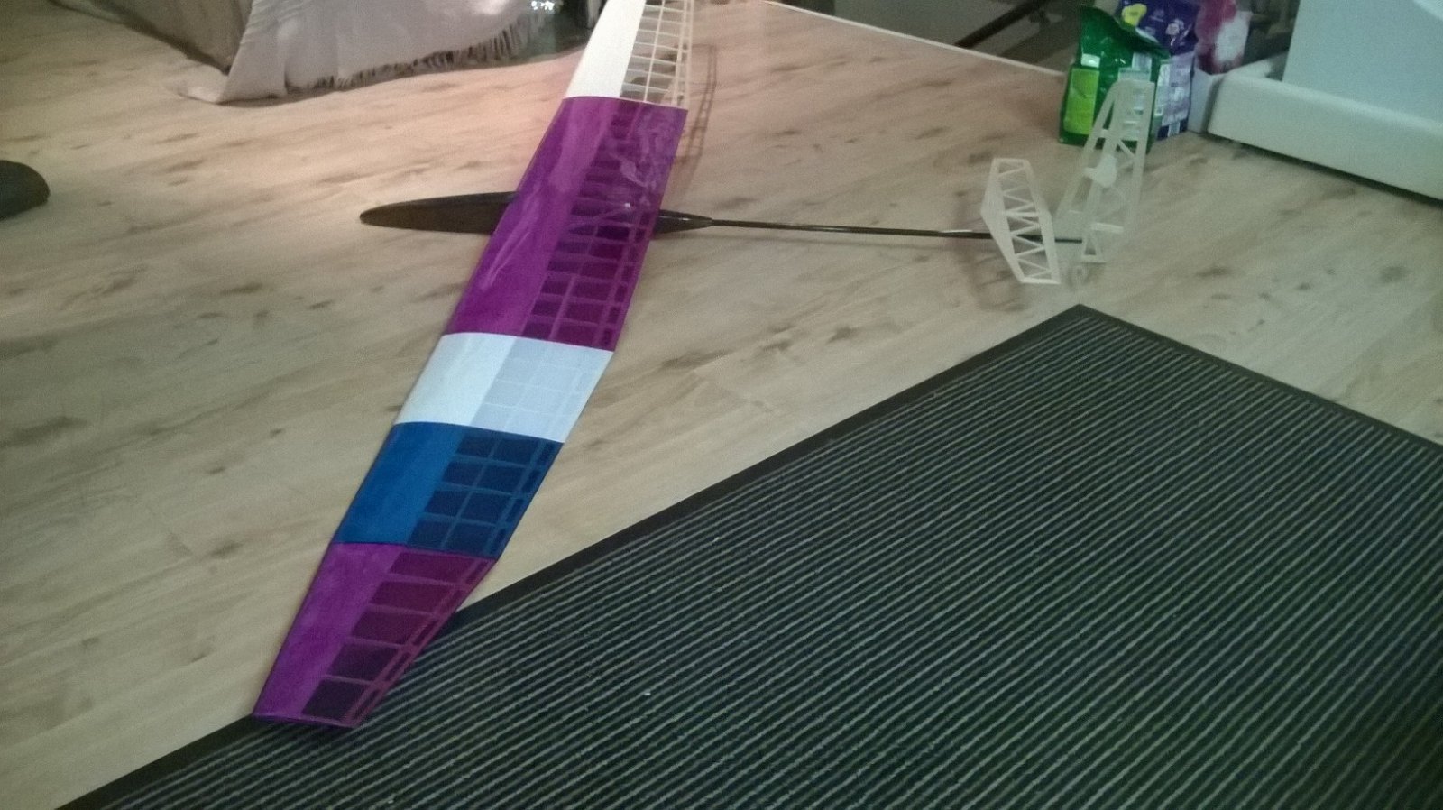

Hier wat foto's van de uiteen geschoven buitenvleugel.
Ik ben wat verdwaald in het tape-verhaal , excuus.

De Baba Jaga tot nu toe....vliegklaar waarschijnlijk 395 gram, als ik geluk heb is er geen lood in de neus nodig, hooguit 10 gram. De 400 gram die de jongens van AkaFlieg noemen is dus zeker haalbaar. Foto helaas in telefoon-kwaliteit.

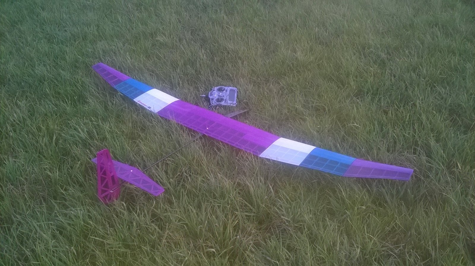

Alleen nog de rechter buitenvleugel bespannen, vlieggewicht inclusief 15 gram lood wordt 405 gram....niet slecht voor een vleugeloppervlakte van 32 dm2, vleugelbelasting wordt dus 12,7 gr/dm2. Het is bijna 'indoor-tauglich'.

Vandaag de eerste vluchten met de Baba Jaga Competition gemaakt. Eerst een paar handstarts en een beetje uittrimmen, daarna aan het elastiek (van Seta). Wauw, dat vliegt, de tweede vlucht al iets over de vijf minuten zonder thermiek (vier uur 's middags in november hè...). Nog een paar gram lood in de neus gedaan en de starthaak iets naar achteren verzet, hij trekt het hele elastiek mee omhoog. Je merkt wel dat de vleugelbelasting erg laag is, bij de windkracht 2 van vanmiddag sta je al bijna stil. Volgende keer maar met wat ballast.
