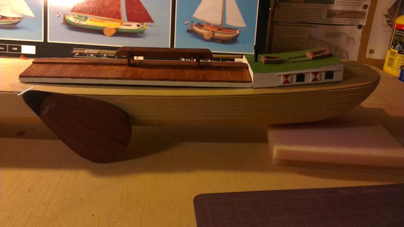

Naast de tweede laag beplanken, ben ik ook bezig met het schilderen van de kajuit.
full
Ik twijfel nog aan de kleur van het dak. Deze kleur groen of iets lichter?
Het enige nadeel bij mengen is dat ik nooit meer exact dezelfde kleur zal krijgen op de romp..
full
Aan het nummer te zien is dat Humbrol 80 mat, ofwel Deck Green.
Zou wel kunnen denk ik.
Op dit moment worstel ik ook met een aantal kleuren om zo dicht mogelijk bij de Historisch juiste te komen.
Ook hier geldt; laat je eigen smaak meespreken.

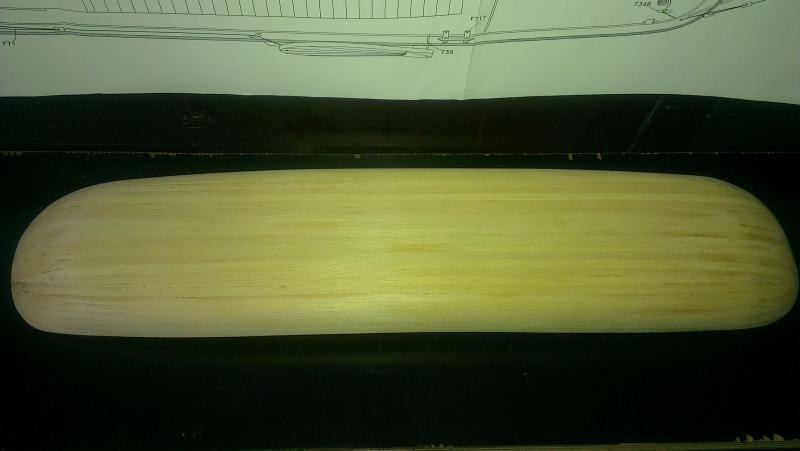

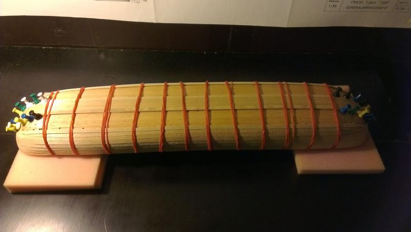

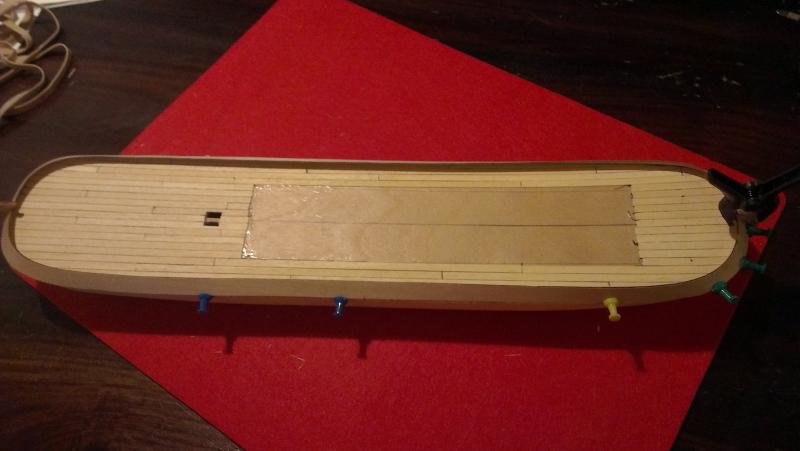

Het gaat niet heel snel maar hier weer een update..
Het beplanken is bijna klaar en dan kan de romp geschuurd gaan worden.

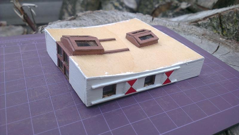

Nog wat dingen voor op het dek afgemaakt.
full
full
Zo moet het er ongeveer uit gaan zien..
full

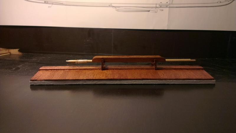

Het lijkt op de foto met de luikenkap op tafel, dat je den (zijkant van de kap) bol naar boven staat, dus niet met de zeeg van het schip mee.
De foto met de luikenkap op het schip, zie je dan ook erg veel ruimte tussen dek en de den,

@ahcling het hout buigt aardig mee dus dit komt wel goed als ik het op het dek ga bevestigen.

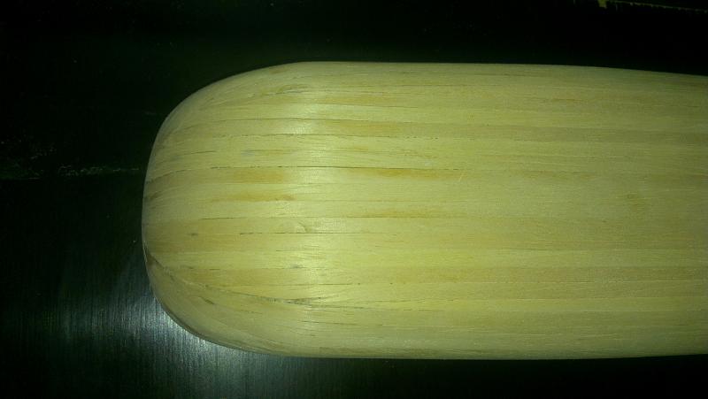

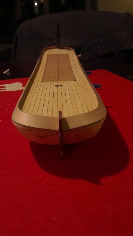

De romp is af en geschuurd. De kieren zijn opgevuld met schaafsel en houtlijm.
full
full
Een gat gemaakt voor de mast. Hij zit nog niet vast want moet eerst nog de onderkant verven.
De mast is nu 7 mm te kort omdat ik hem steviger vast wil zetten d.m.v. een gat in het dek. (Ik ben bang dat de mast, met alleen de onderkant vast te plakken, niet stevig genoeg staat.) De iets te korte mast los ik later wel op met de grootte en/of de hoogte van de zeilen.

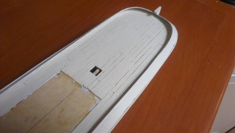

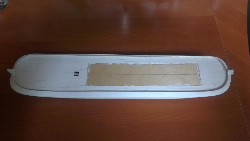

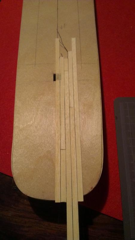

Het dek is inmiddels geheel beplankt. Ik heb er wat garen tussen gedaan omdat ik het dek nog ga verven en omdat de planken anders niet opvallen. En natuurlijk om te zien wat het effect is voor een volgend schip... Dit is m'n eerste scheepje en ik vind dat ik dan het best nu dingen kan uitproberen.

Even een kleine update.

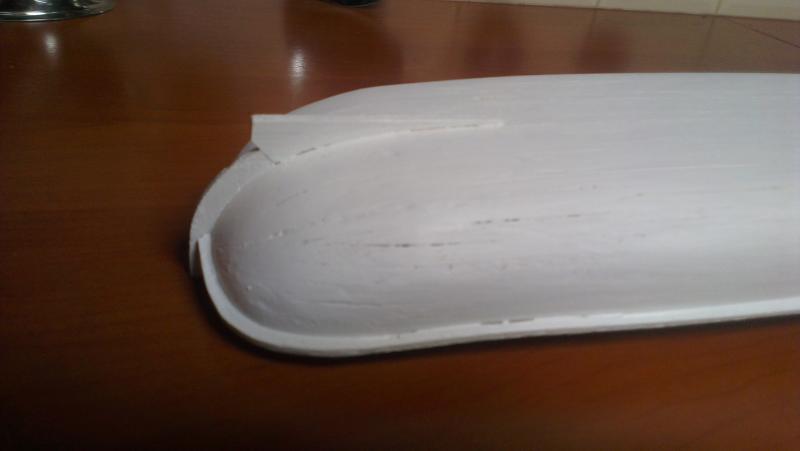

De boeisels zijn geplaatst. Dit heb ik gedaan door eerst de berghouten te plaatsen, overtollig hout weg te snijden en op deze manier kon ik de boeisels beter vastzetten en plakken (ze zijn aardig wat keren losgeschoten tussendoor :2gunfire:). Er komt nog een laag berghout overheen dus van de smallere stukken door het weggesneden hout, zie je straks niets meer.
full
full
Het was even een vervelend klusje maar des te beter voelt het resultaat.
Wanneer de volgende laag berghouten is bevestigd, komen er meer en duidelijkere foto's.

Ik ben blij dat ik het dek beplankt heb. Dit geeft toch wel een erg mooi en verouderd resultaat.
Het dek krijgt nog een laag verf (en misschien wel 2...) De romp en boeisels krijgen uiteindelijk andere kleuren dus daarvoor vind ik één laag witte verf wel genoeg.
