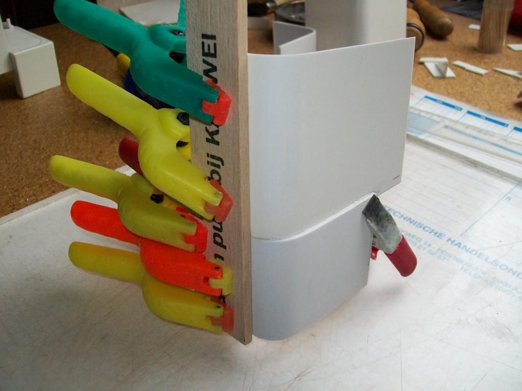

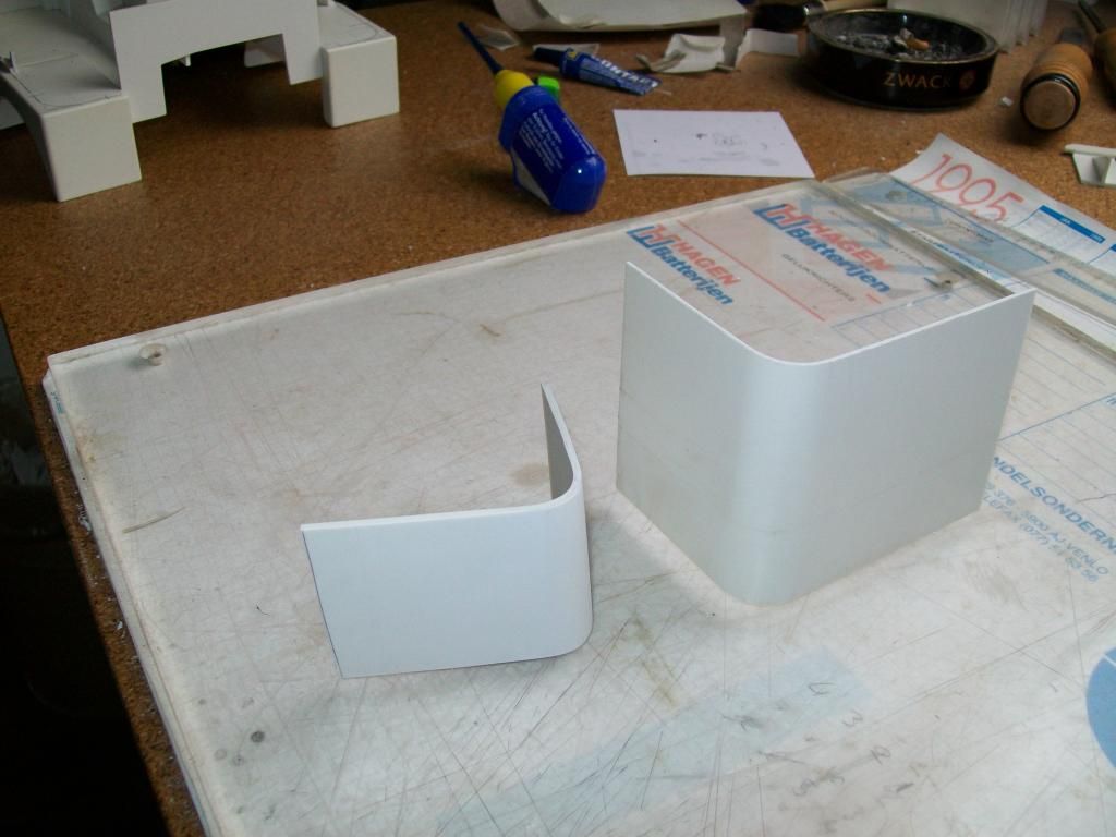

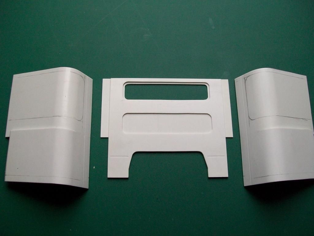

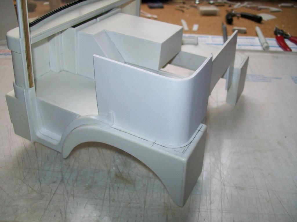

Even een vraagje, ik zie dat je de rondingen van de cabine maakt m.b.v. een ijzeren rondstaf die taps toeloopt.
Doe je dan tijdens het buigen het styreen nog verwarmen of heb je dit dan al van te voren laten weken in heet water?
Graag zou ik (en ook anderen)er iets meer over willen weten.
Gr.
Raymond.

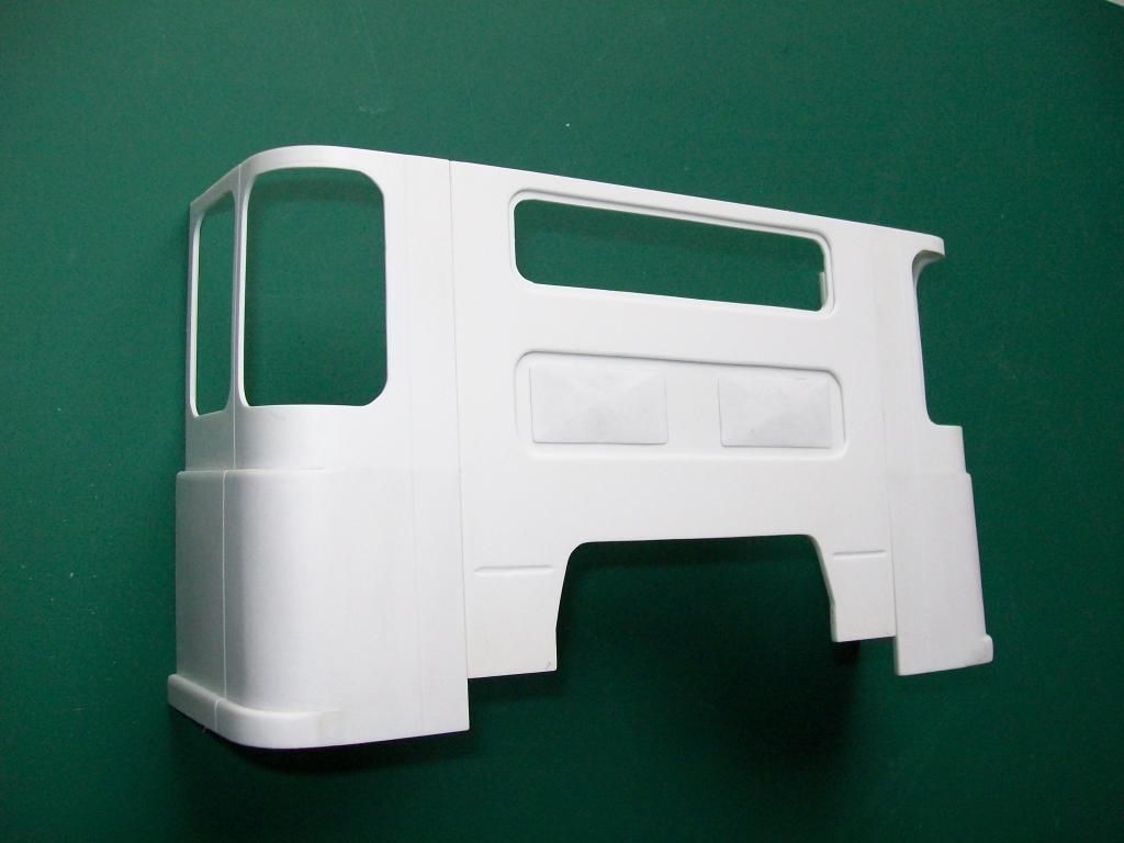

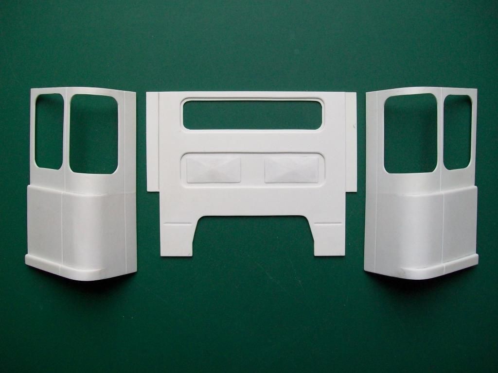

Allereerst allen bedankt voor de leuke reacties !!!

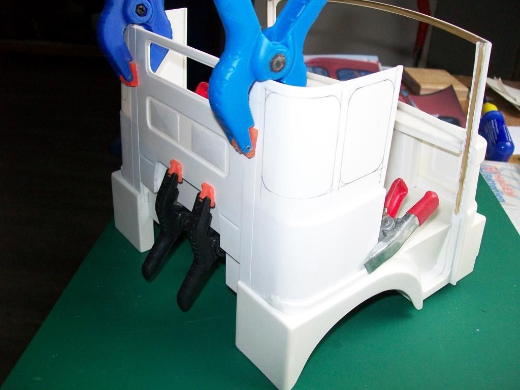

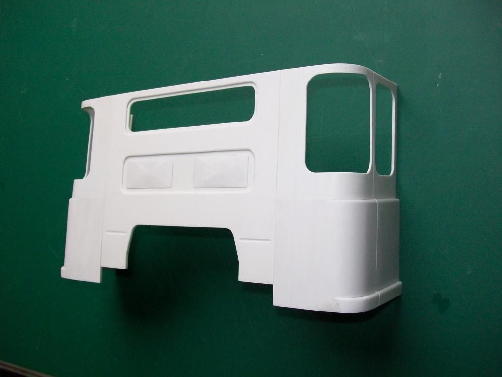

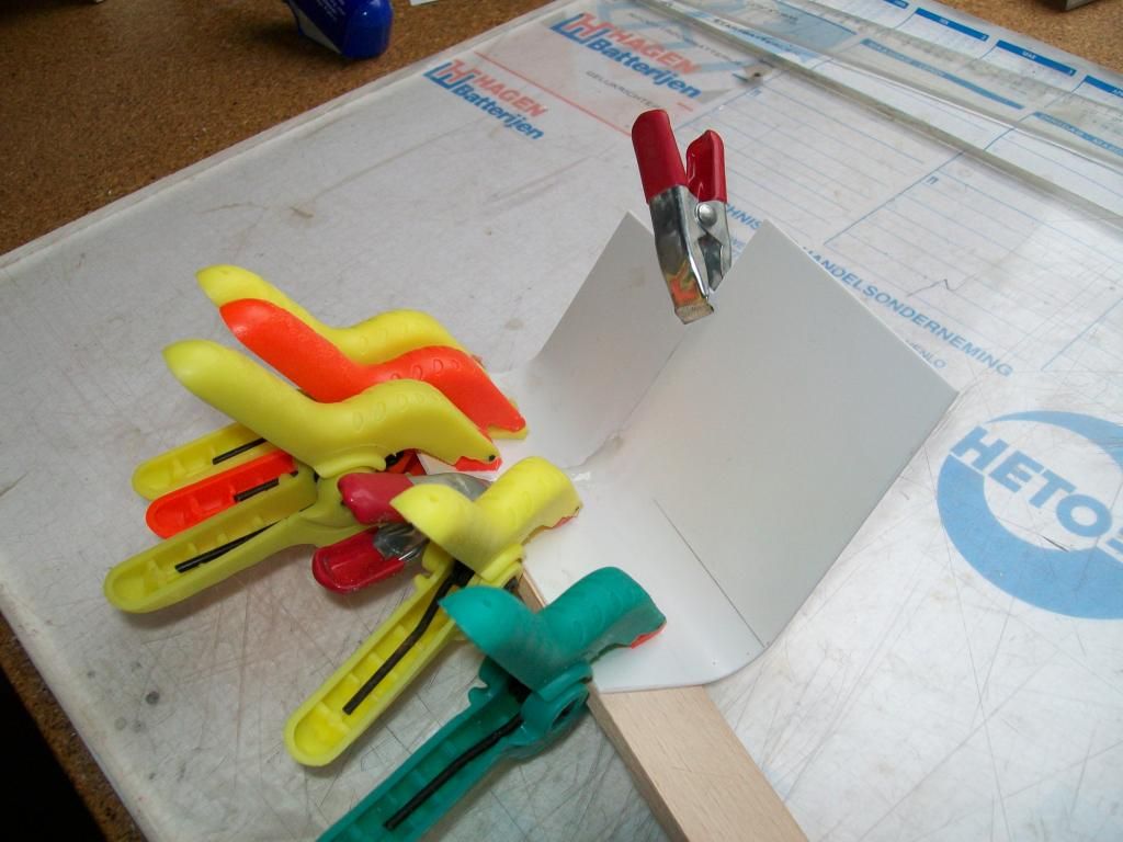

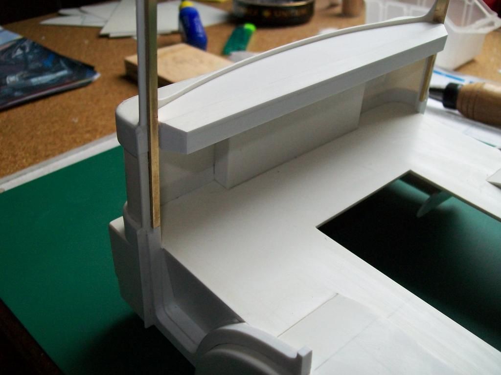

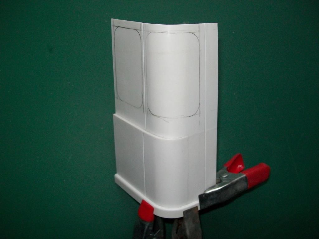

Hoe is dit gebogen ?
het plaatje styreen van 1mm te ruim op maat gemaakt.
er een haakse lijn op gezet op het middelpunt waar hij gebogen moet worden.
een stukje bakpapier er onder geplakt en vervolgens de staaf warm gestookt (niet te warm uiteraard ).
daarna het styreen op de staaf gedrukt met de lijn op het hart van de staaf.
langzaam omlaag getrokken tot bijna haaks en laten afkoelen.
twee plaatjes mdf haaks aan elkaar gelijmd (langer dan het werkstuk ).
de staaf weer verwarmd styreen er rustig op gelegd en direct de hoek van mdf erop gedrukt ca. 5 sec. en er voorzichtig af gehaald

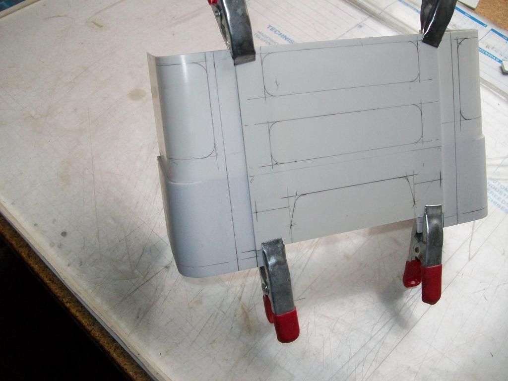

nu is het styreen haaks maar omdat de staaf taps is staat het voorover i.p.v. achterover dus moet de onderkant op de juiste maat geschaafd gestoken of geschuurd worden om de juiste hoek te krijgen aan voor en zijkant (deze zijn verschillend zie foto ).
door de maat verdeling op de staaf is het heel eenvoudig om meerdere keren het zelfde onderdeel te produceren.
elk groefje in de staaf is steeds 1 mm. diameter meer.
dit is een van de vele manieren om een ronding in een plaat te maken.
als je dit in kokend water wil doen vervormt het de platte gedeelte
dus gaat alleen bij ronde vormen
hopelijk is dit naar tevredenheid beantwoord
gr. Peter

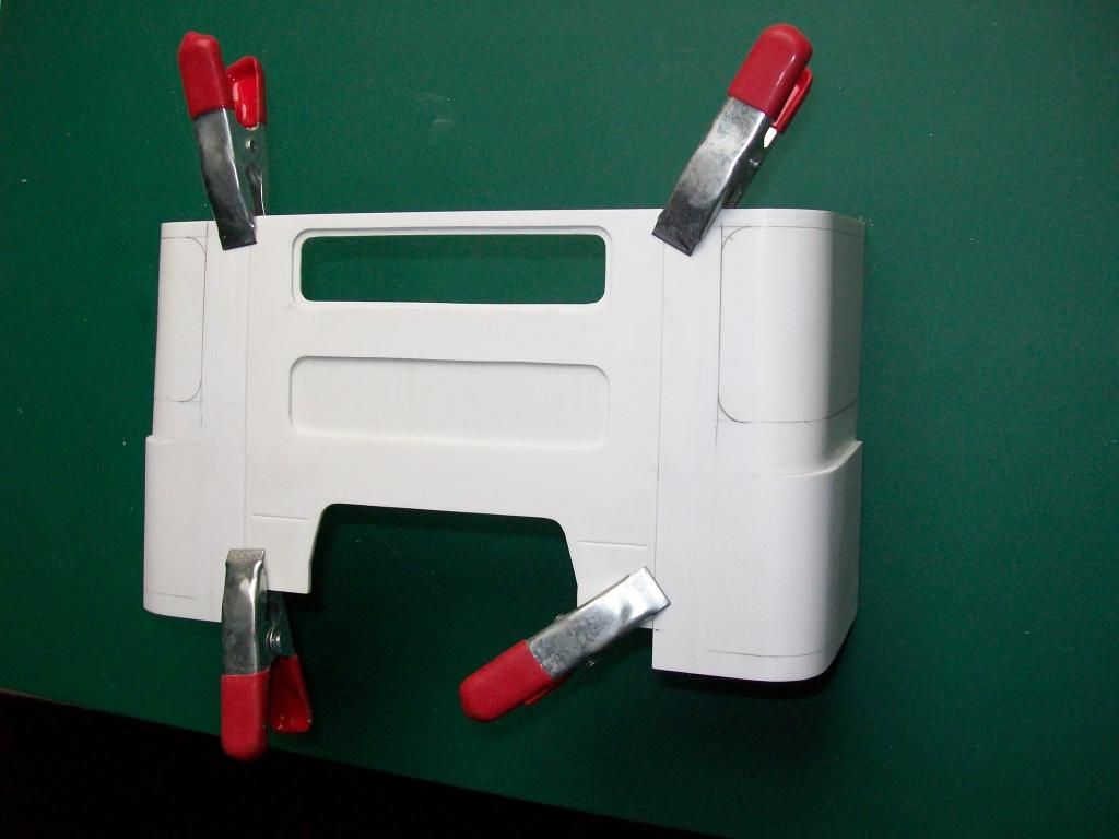

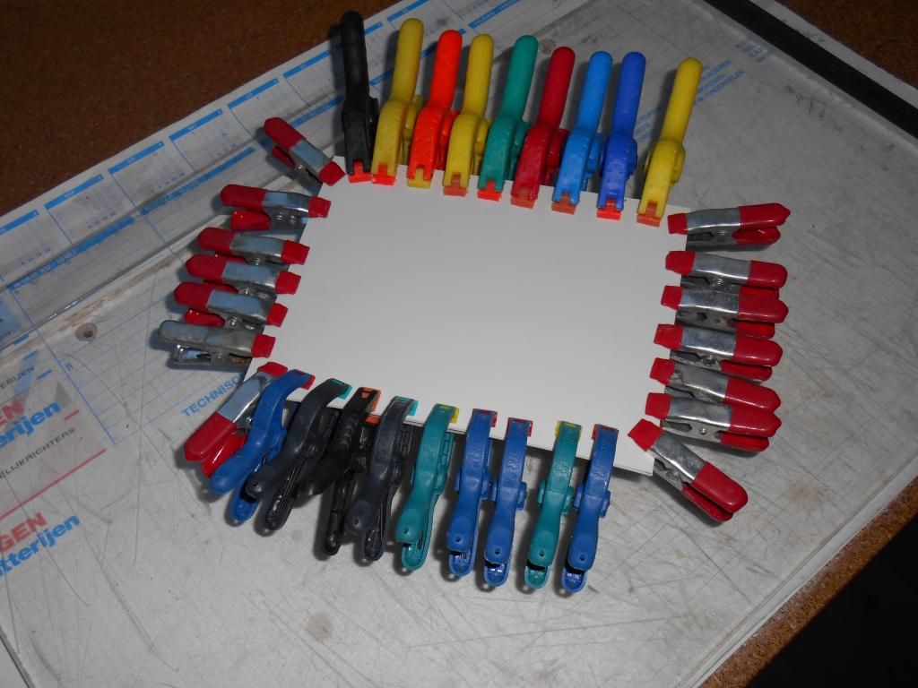

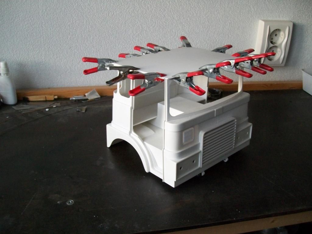

P.s.
Hoezo veel lijmklemmetjes !!!, hahahaha :cool: ;)

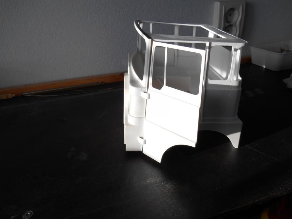

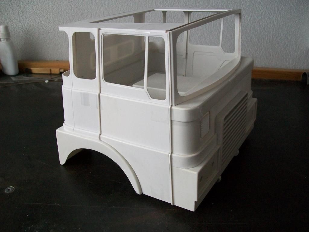

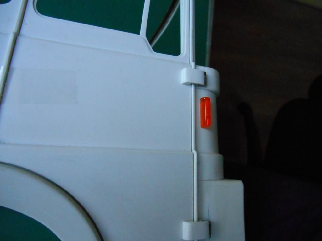

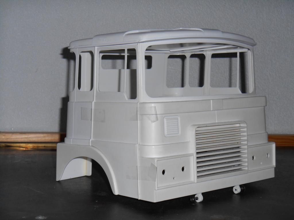

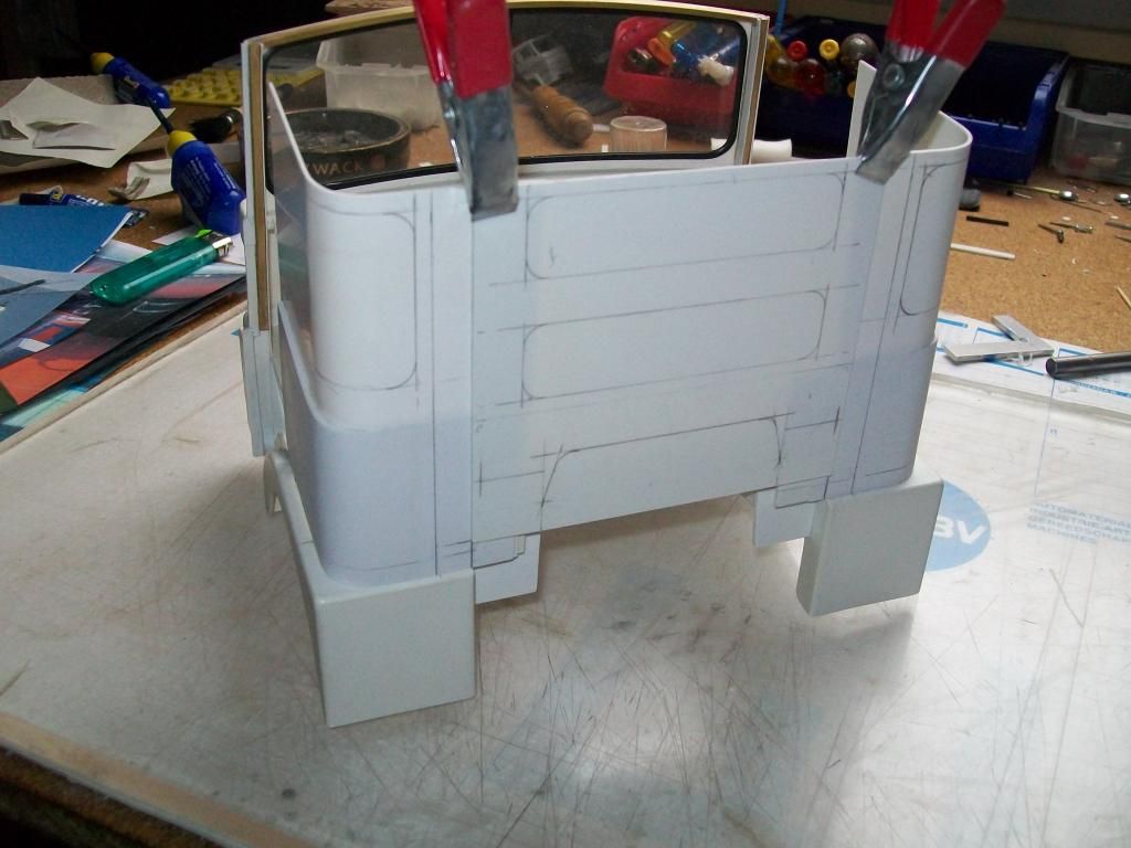

En nu dan de laatste foto`s

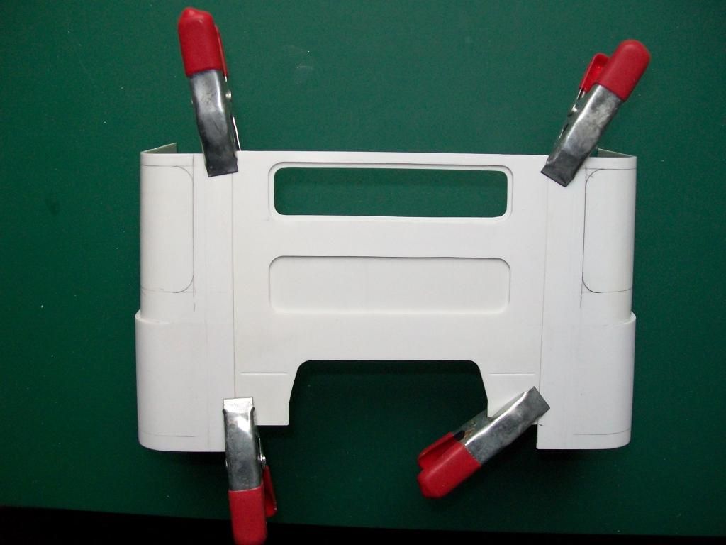

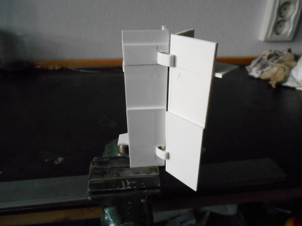

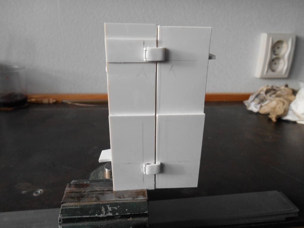

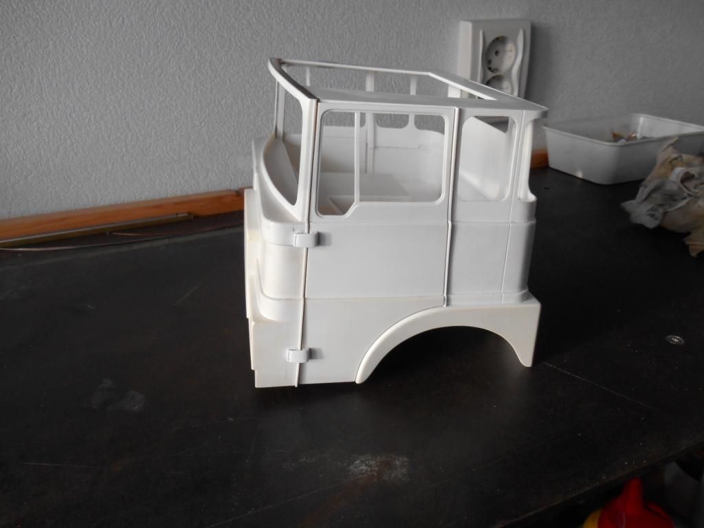

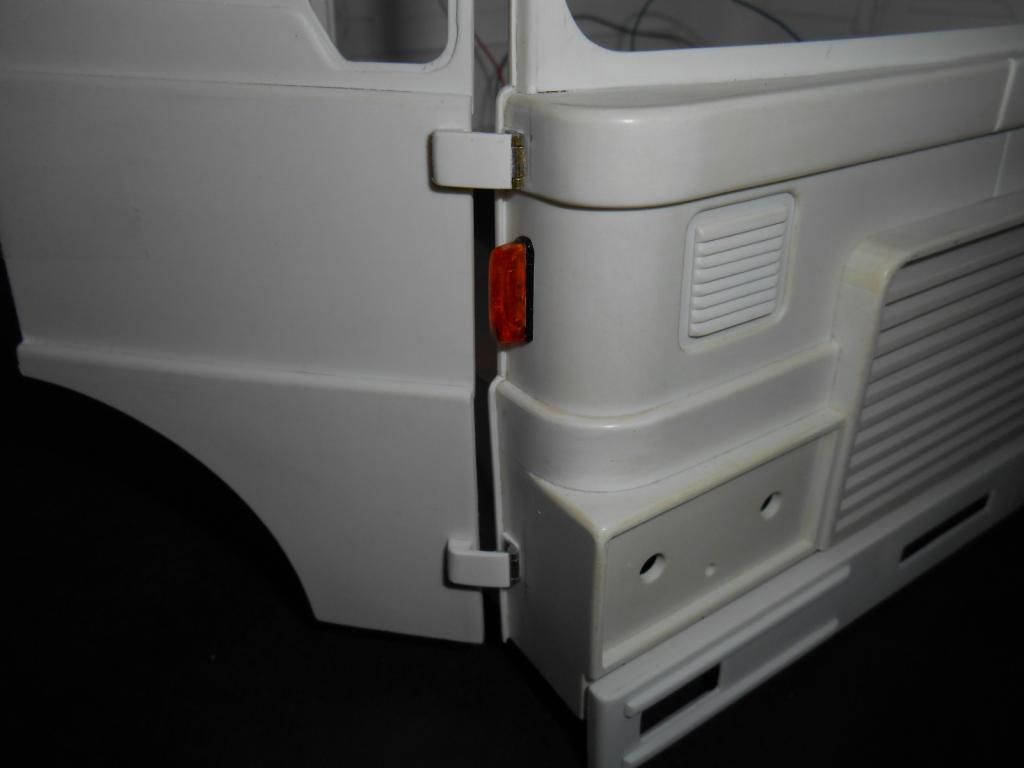

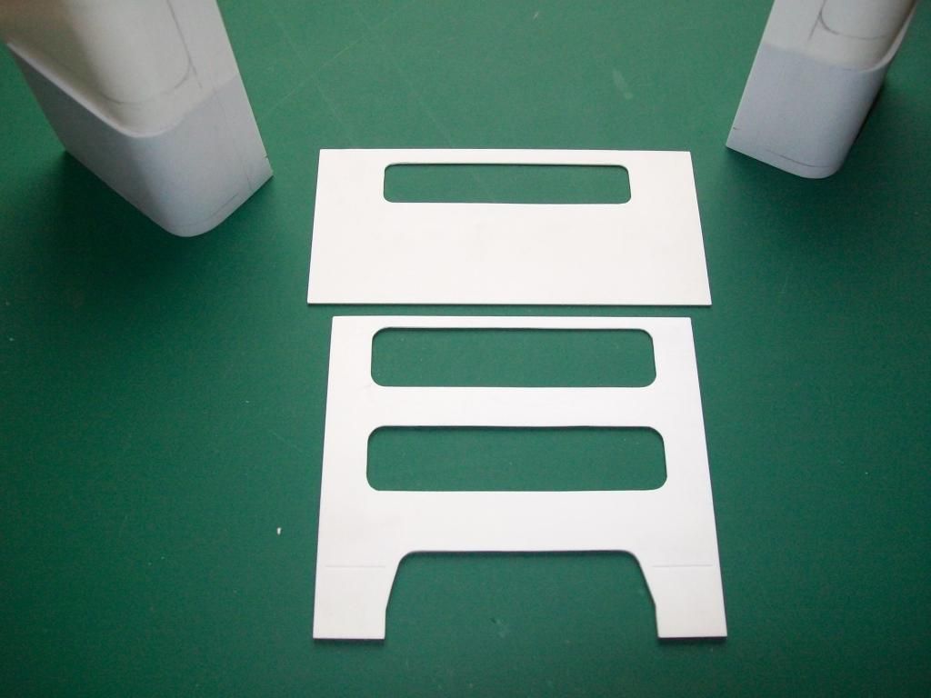

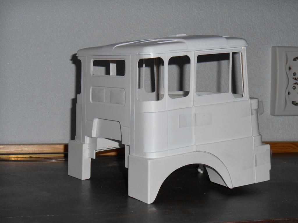

Omdat de deuren uit twee verschillende hoeken en diepte bestaan moet er eerst een proef opstelling gemaakt worden !
Gelukt !!

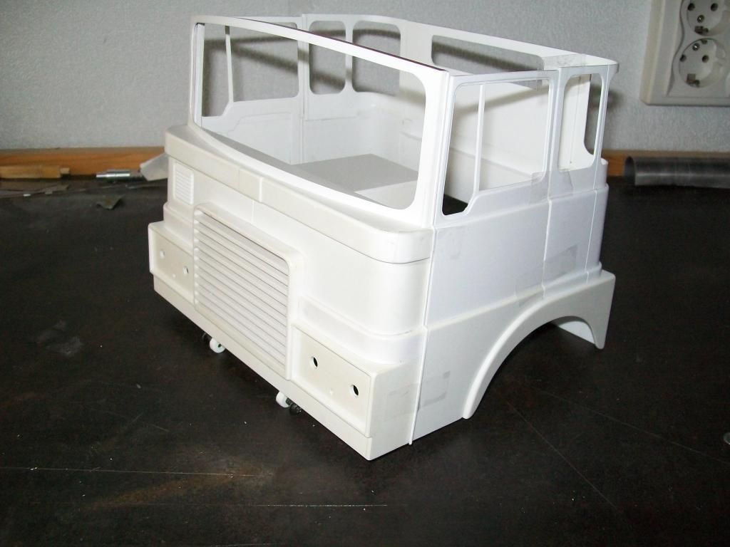

Zo dit was dan het foto verslag van de FTF cab.
Ik heb hier mee geprobeerd om te laten zien hoe je een model stap voor stap op kan bouwen.
Voor sommigen zal dit foto verslag veel te lang zijn ,maar die hebben dan geluk door dat ik lang niet alles getoond heb .
Maar allen toch bedankt voor de leuke reacties en complimenten
Peter
